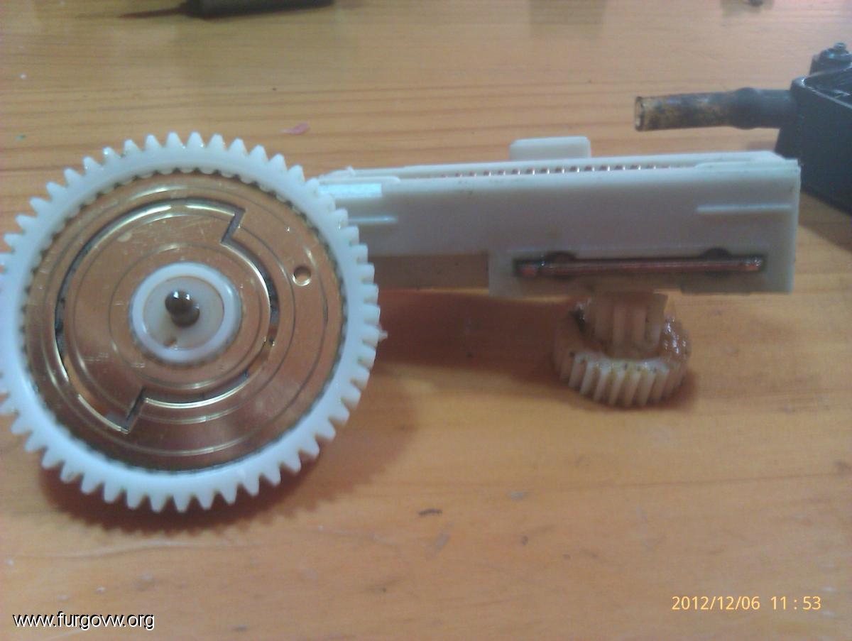

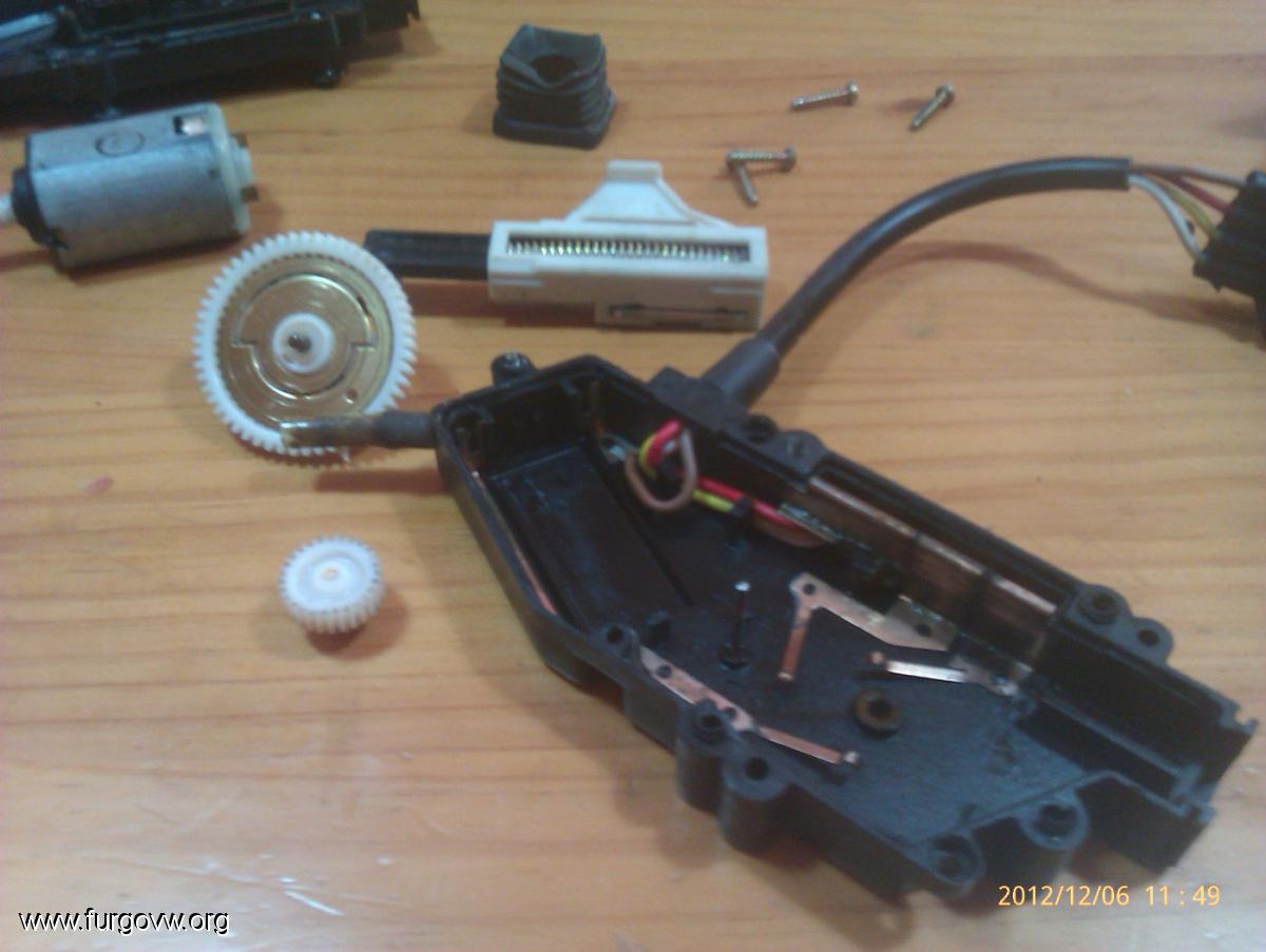

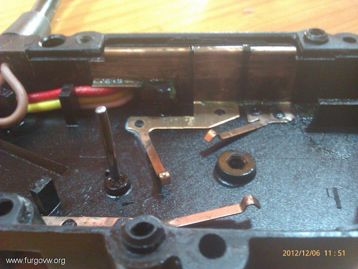

Bueno, esta mañana he vuelto a poner el motorcillo del cierre centralizado, he limpiado todos los conectores y parece que tenga que funcionar, despues del coñazo de desmontar el tapizado de la puerta, enganchar el motorcito, lo pruevo y... nada de nada, tiene otra vez la misma reaccion, siempre vuelbe a la posicion que esta, funciona pero si està abierto le doy a la llave y cierra y vuelbe abrir y si està en posicion cerrado abre y vuelbe a cerrar. En cambio si lo mando desde la cerradora del piloto funciona corrretame.
Sugerèncias plis no hay algun segreto !
Un saludo a todos
nota: pongo fotos del motorcillo abierto para mas detalles de su estado:

JowJow
tienes una t4? estas seguro? 2.5tdi? hay algo raro... me da que ese servo motor no es de tu furgo... que se lo hayan cambiado... para empezar, en las t4 (las que he reparado), el servomotor es verde y no negro... y el interior no tiene nada que ver con ese... pero nada nada... desmonta el panel de la puerta del conductor y mira a ver como es el servo... yo creo que tu problema debe de estar ahi... ya me parecio raro cuando vi la primera foto y era negro....  por otra parte, si antes funcionaba bien y ahora no, nose es muy raro... te diria que probaras a meterle corriente donde corresponda teniendolo desconectado a ver que hace...

rujuss
Si si tengo una t4 multivan 2.4d a secas, los servos del cierre centralizado són estos los de las dos puertas de adelante, he provado de todo. Desconectado le doy correinte y el piston siempre vuelbe a su orijen, solo funciona bien cuando el impulso viene dado por el servo de la puerta piloto. Y tambien me he dado cuenta que al accionarlo desde la puerta copiloto solo se provocan impulsos a la puerta corredera i a la puerta de atras, en cambio la del piloto mo hace nada, o sea todo un lio no sé si me explico bien.
resumen, abrir o cerrar desde puerta piloto todo ok, abri o cerrar desde puerta copiloto solo responden puertas traseras y los pestillos siempre vuelben a la posicion origen.
