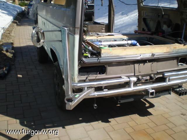

Cita de: NICHY en Diciembre 11, 2012, 19:23:20 pm
Lo del porton que es una baca?  :roll:
No; veamos: La parte del soporte que no se ve (lo tapa la rueda) es el trozo superior de un portabicis. Ahi apoya/cuelga del portón. Como solo tenia la mitad superior del portabicis le puse un travesaño parecido a los de baca con dos enganches en los extremos para sujetarla. Es la barra que se ve horizontal al suelo. Para evitar desplazamientos verticales llevo una cincha de la dicha barra horizontal a la base inferior del portón. No se si a quedado claro.

Pues más o menos claro si... ;) No había visto nunca algo así...

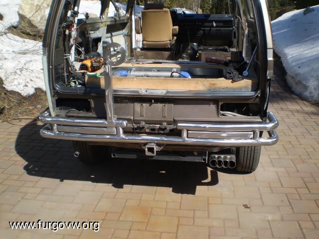

Hola; Yo me hice este apanyo para bajar a Morocco. La pala va atada con la cincha de la rueda. Ando buscando una escalera para el porton ( instalable sin taladros ) para poder acceder a una baca que colocaré en la parte trasera del techo. Si alguien sabe donde... Tambien llevo 4 jerrycans, 2 sobre la cabina y 2 dentro. Los de sobre cabina los ato/fijo con dos cintas de carraca al vierteaguas para evitar que en un frenazo-salto salgan disparados. En la 2ª foto se aprecia.

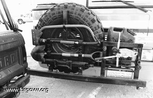

Para el Hi-lift este parece un buen invento para adaptar al portabicis
http://www.maxi4x4.com/b2c/index.php?page=pp_producto.php&md=0&ref=TM700

Uri: tiene buena pinta , lo malo que habría que ponerle alguna medida disuasoria anti amigos de lo ajeno .
Sherpa, muy buen apaño y viendo como montaste eso , porque no le adaptas una escalera de tubo y la fijas al porton como la base esa que tienes poe la parte de arriba y por debajo del porton y luego en el centro a la barra horizontal ?

Puedes taladrar el tornillo por la parte sobrante y ponerle un candado pequeño como pasante.

Osk4r! Un abrazo! Que pendiente, rediós! .panico Los frenos no llegaron a fallar, pero los motores gasolina pràcticamente no retienen y se me ponian por corbata de pensar que pudiera haber pasado...

Si no recuerdo mal si que la presenté en su dia pero hace la tira y ha cambiado bastante; ruedas, interior, portaruedas, 2º portaruedas, asientos...
Por cierto el 2º portaruedas solo lo instalo en caso de necesidad, se monta/desmonta en 5 min. y también vale para colgar jerrycans o planchas en lugar de la 2ª rueda.
La idea seria colocar una escalera que, a parte de servir como acceso al techo, seria una base a la que fijar jerrys, planchas, 2ª rueda, pala, cinchas. ( todo a la vez no, claro! ) No veo claro la solidez de una escalera fijada a mi soporte. Veamos; una rueda pesarà unos 25kg, si le cuelgo 2 jerrys llenos 40kg. Pero si yo subo peso 85kg. ;D y ya son palabras mayores.
No lo veo claro.

Sherpa has pensado entonces lo mismo que yo con el segundo portaruedas  de quita y pon aunq me veo con el puesto para la posteridad  .meparto .meparto .meparto
luis charco
Habeis visto este invento imaginaros que la parte superior, fuera de quita y pon, se podria hacer sobre un paragolpes en forma de U y la parte central otra U mas pequeña, montada con un bulón de pasador.
Tendriamos el portón libre
