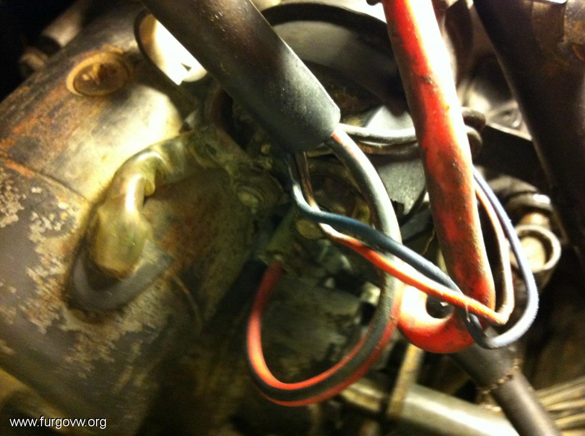

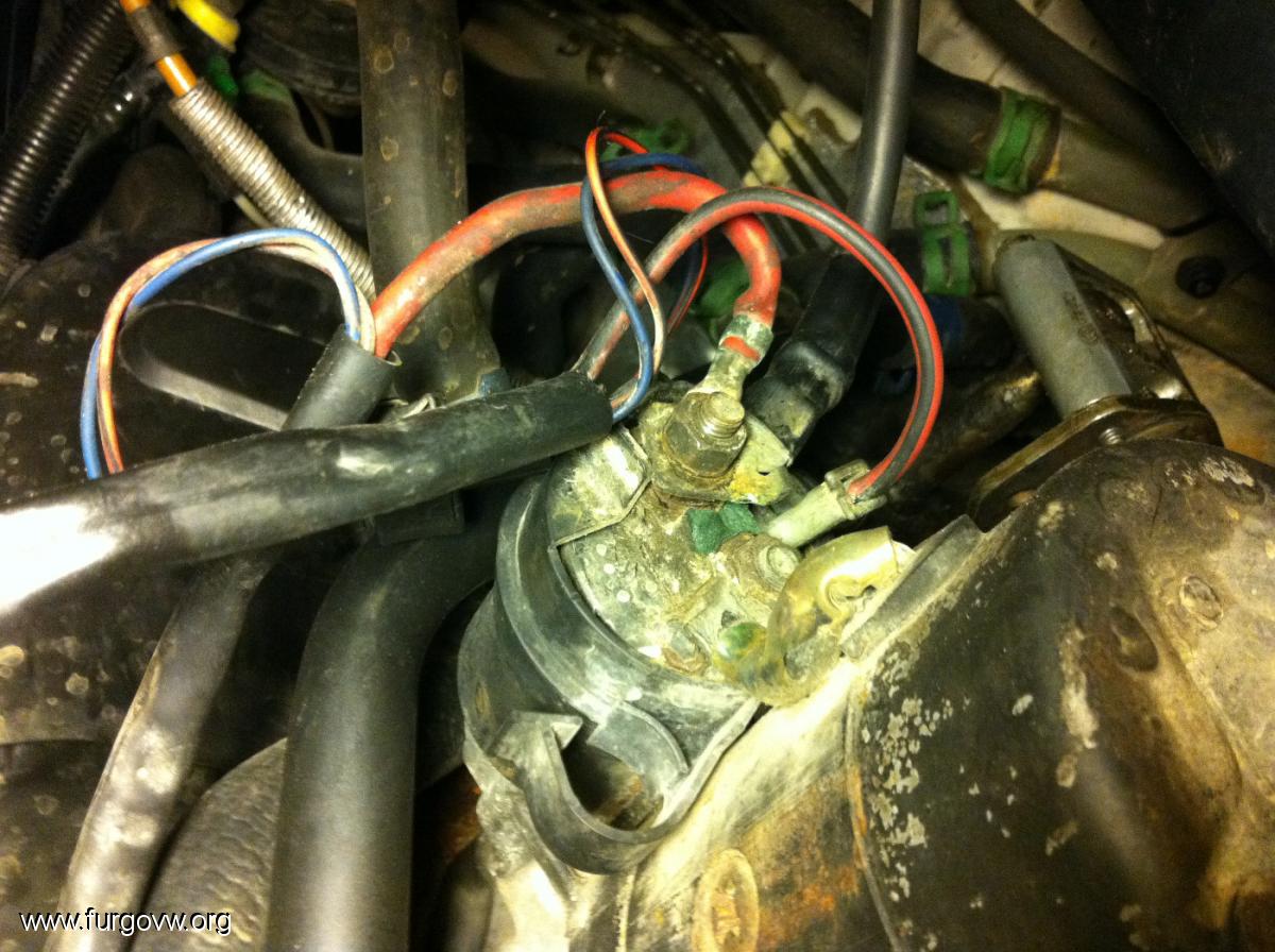

Hola chic@s! Tengo una Cali t4 2.4d del 1993 le han cambiado motor y necesitamos saber dónde van unos cables de color rojo y azul, que estan situados cerca del alternador. Alguien me puede enviar una foto del alternador visto por arriba, entre la batería y el depósito del agua refrigeradora??? Por favor, es para que se vea mas claro!! Mil gracias!! .confuso2
Mira estos son los cables que no se dónde van, alguien me puede ayudar??? Gracias de nuevo!!
Cuatroymiedo
En cuanto tenga ocasion te hago una foto peroooo,
OJO eso que se ve en tu foto es el motor de arranque!!!! no se te refieres a eso con "el alternador"?
O son la señal de marcha atras que va conectado en el pie del selector de la caja de cambios, enchufados con una ficha como la otra que tienes ahi colgango (te falta en esos)
O van al motor de arranque a otro conector igual que el que te digo antes
Esos dos pares de cables van ahi donde te digo no se cual en cual...

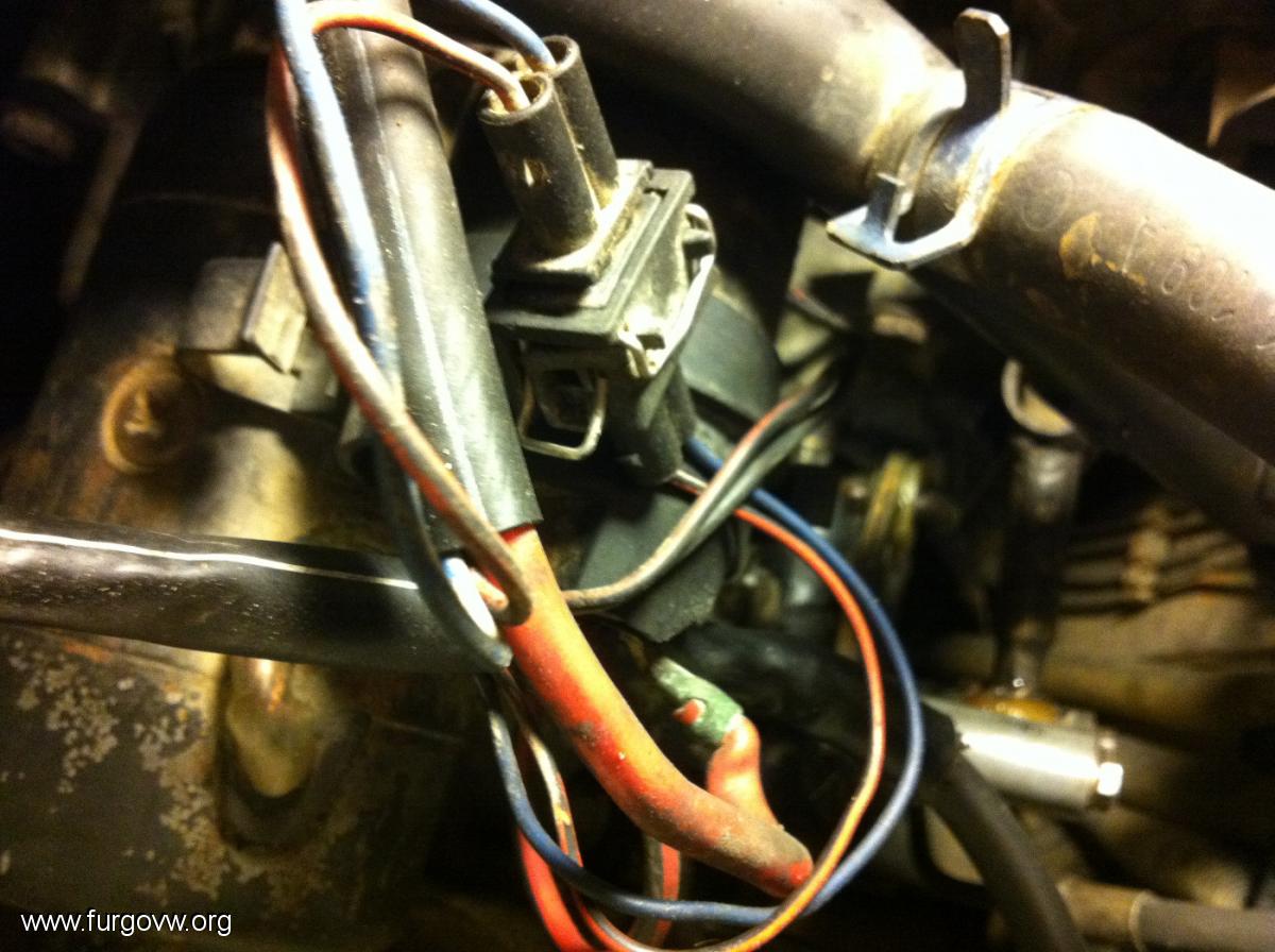

Wenas!!! Os mando otra fotillo a ver si se ve mas claro! la marcha atrás está mas o menos localizada, pero la furgo no arranca a no ser que le estire un cable de la batería a una clabija que -no sé muy bien dónde esté- se encuentra por el centro del motor tirando al lado del alternador. En breve os lo explico mejor con palabra más técnicas...  .malabares
El alternador no carga, el chivato de la batería encendido.  .confuso2
Ahh! se me olvidaba, creo que los ventiladores me van de al revés y me tiran el aire para furera y me sube la temperatura...

Lo de atrás es el motor de arranque. No te lo aseguro pero creo que es la conexión del selenoide del arranque.
¿cambiaste el motor de arranque también por uno mas moderno?
Me parece que las t4 a lo largo de los años de fabricación actualizo el motor de arranque.( es diferente el circuito interno y sus conexiones externas). Ahora puede que te sobren cables. No te sobran tienes que adaptarlo. El cable azul si me suena a que es del arranque.
No te lo aseguro pero si quieres déjame tu email y te mando las fotos de lo dos motores y de sus esquemas eléctricos.

Te lo estuve mirando en mi t4. Yo también tengo un problema (leve) eléctrico.
-- CREO QUE UNO DE LOS DOS TIENE LOS CABLES CAMBIADOS CON EL ALTERNADOR.
Tengo que revisar el código de colores en los esquemas que tengo del alternador y el motor de arranque. A ver si tengo suerte y ese es mi problema.
-- EN EL ALTERNADOR TENGO: un cable (Negro/rojo) de 1 mm (delgado) con clavija plástica. Otro cable azul con conector circular de 1 mm (delgado), un cable rojo con conector arandela de 6 mm (grueso).
-- EN EL MOTOR DE ARRANQUE TENGO: Un cable rojo de 6mm (grueso) que viene del alternador y puentea en un tornillo con el positivo de la batería. Un cable (negro/rojo) de 4 mm con conector plano. Y en el mismo tubo cuatro cables (finos, 1mm) que se dividen en dos conectores.
TE LO MIRO EN EL ESQUEMA Y DESPUES TE DIGO.

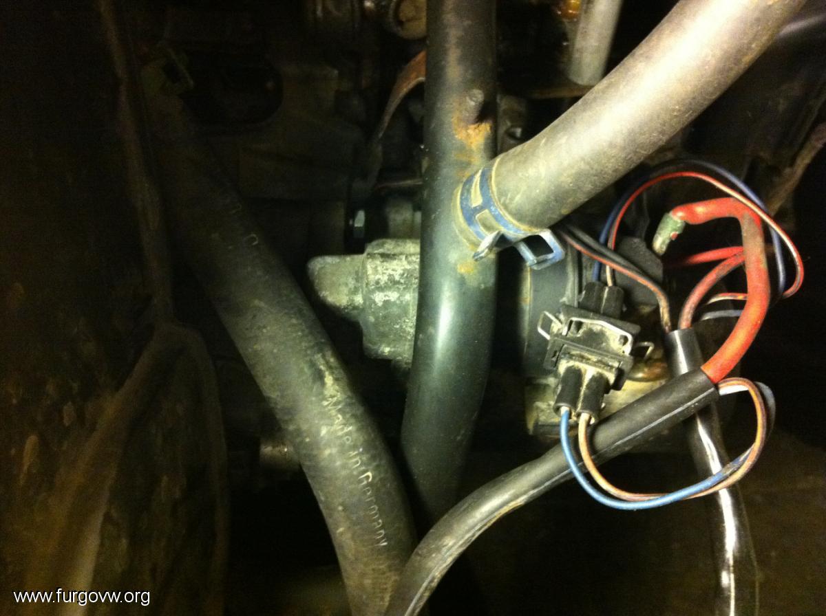

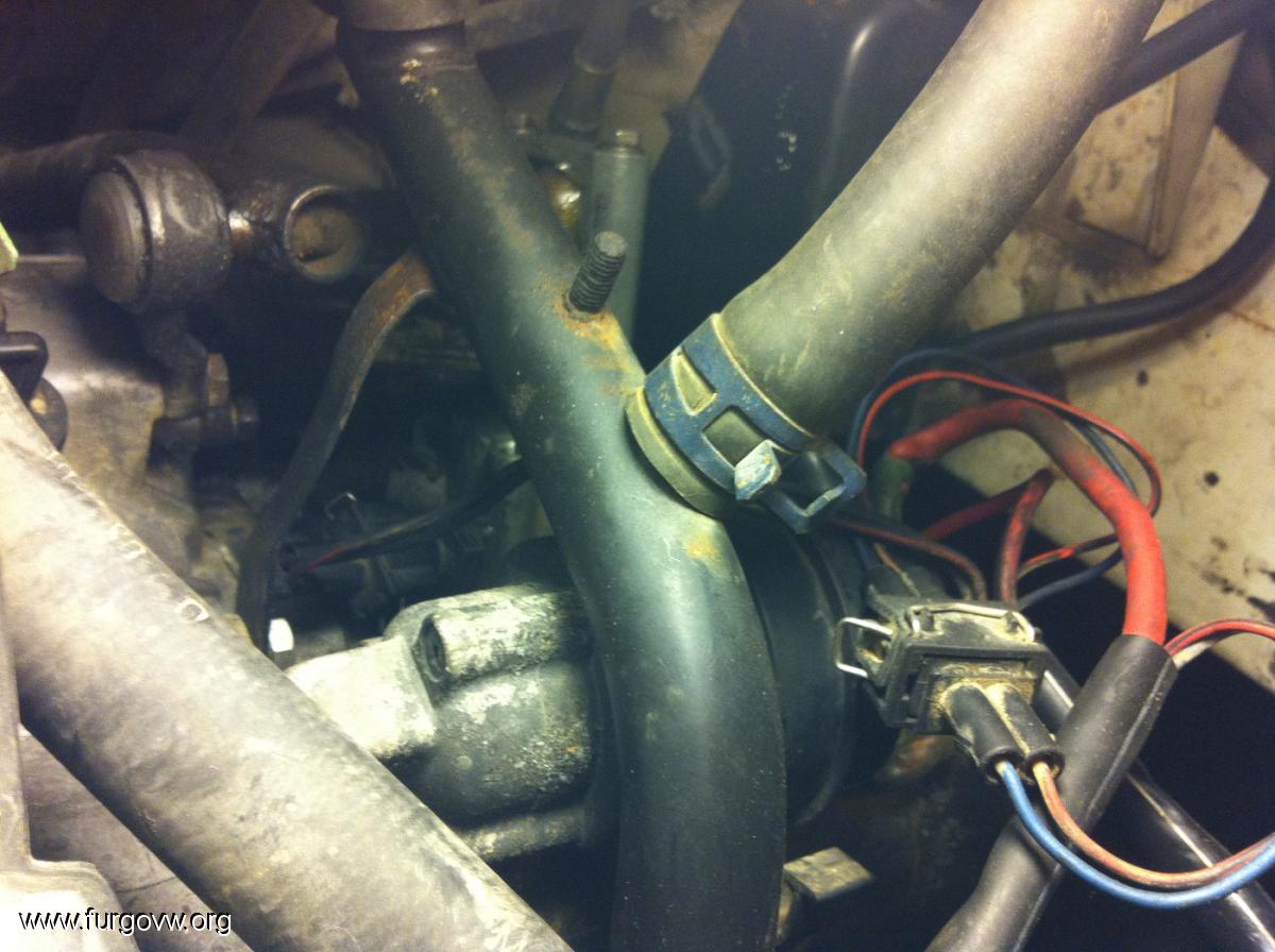

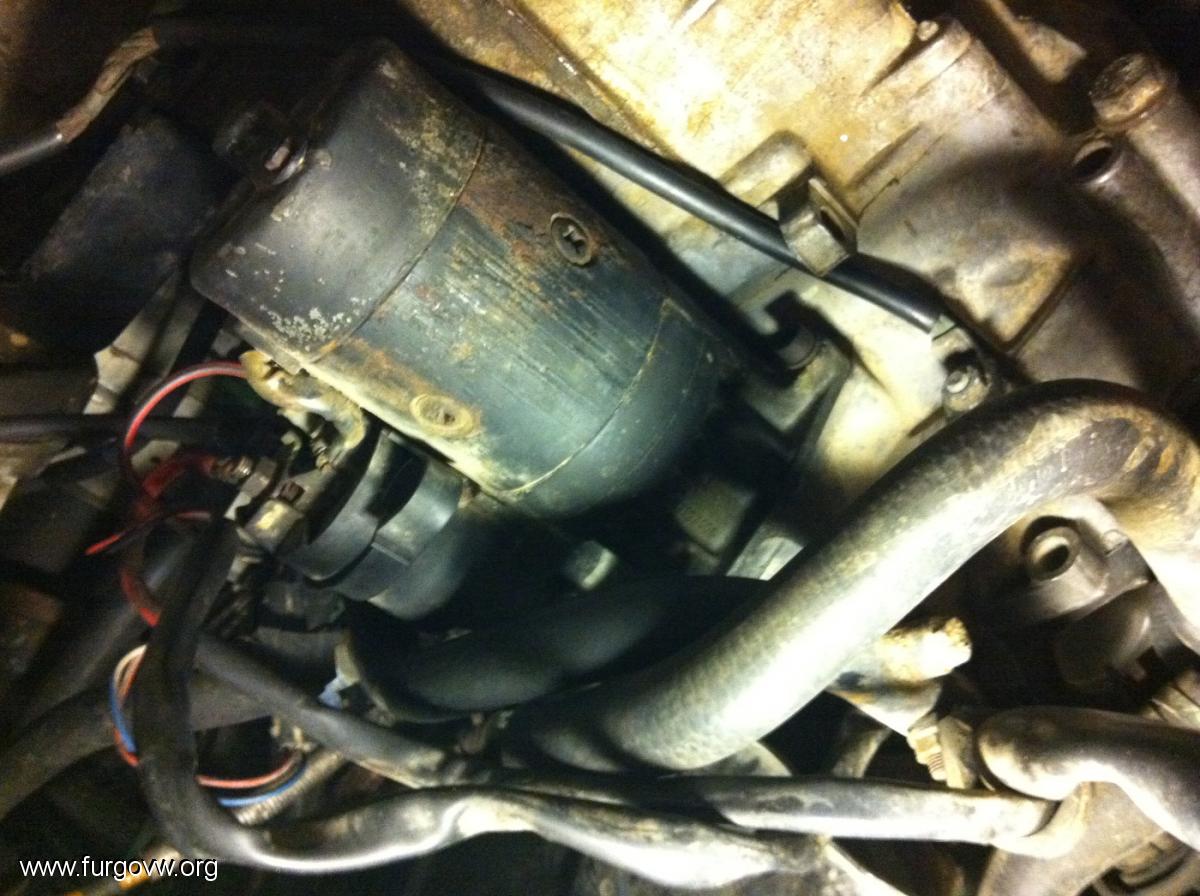

Bien os mando mas fotillos para ver si me podeis seguir diciendo cosas!!

zaqui
El mio está bien. Como las fotos. El rojo Gordo al alternador. el negro a la batería y el rojo/negro con clavija que creo que sea la señal de arranque. Y los cables finos clavija con clavija. Gracias.
