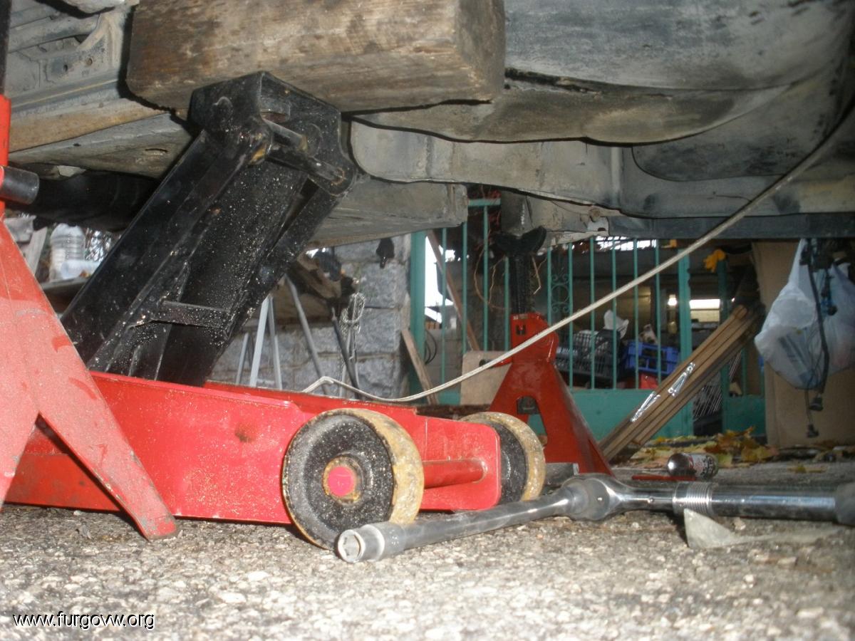

Lo primero es levantar bien la furgo y calzarla, para que una vez debajo podamos descolgar el deposito unos 30cms y podamos trabajar sin miedo.

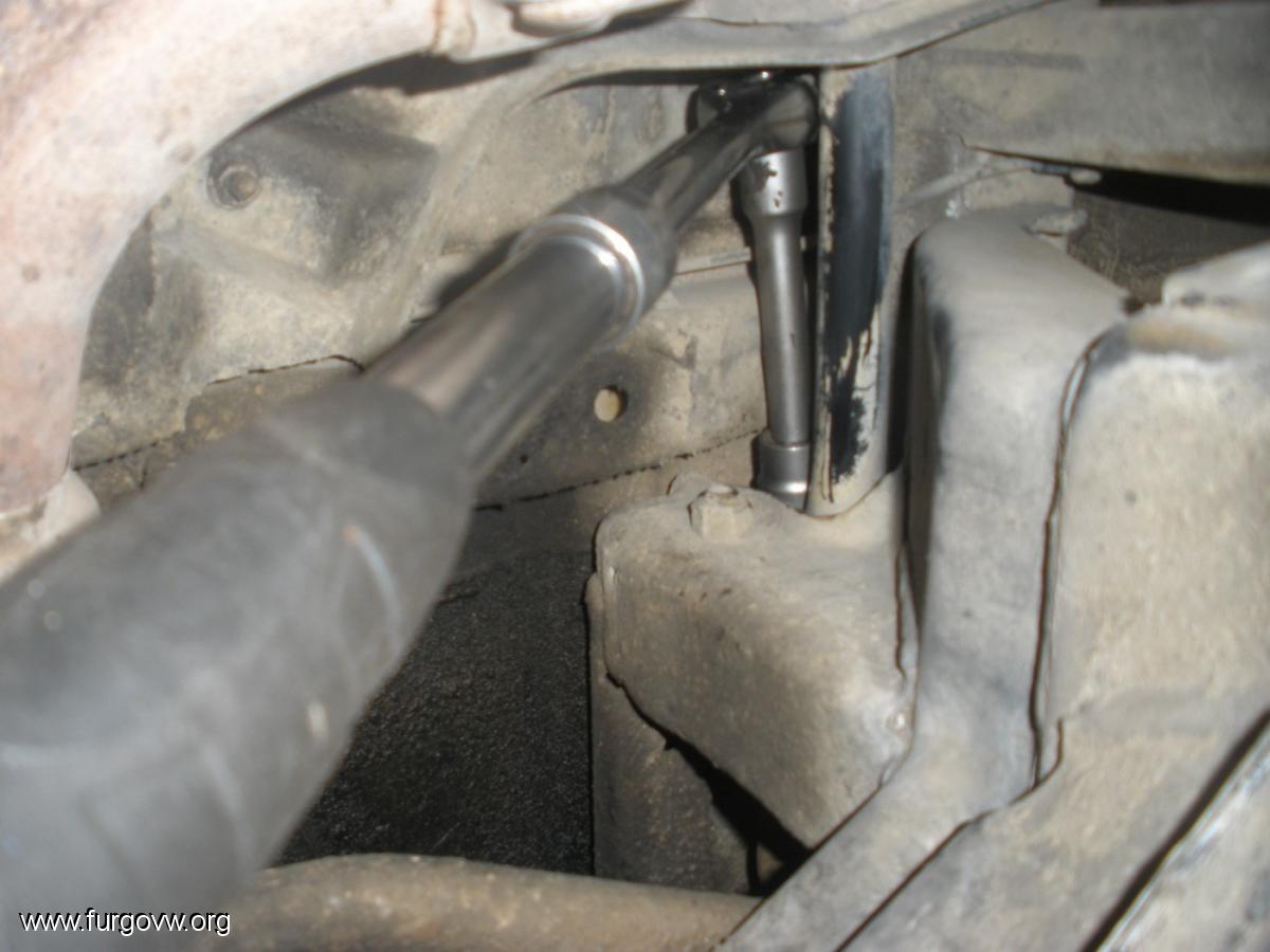

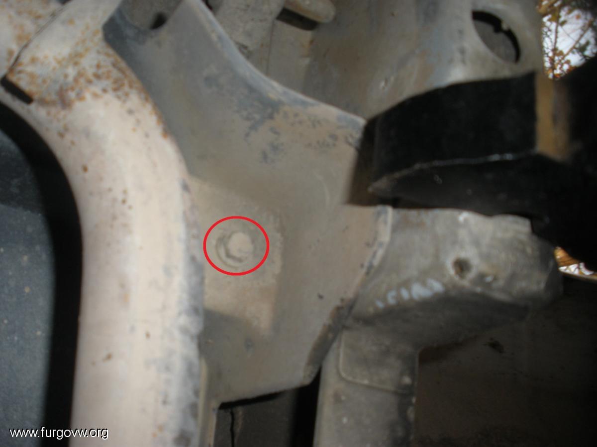

Luego con las ruedas desmontadas empezamos aflojando los tornillos que unen la barra al brazo de suspensión con una mixta 21 y la carraca el tornillo de abajo:

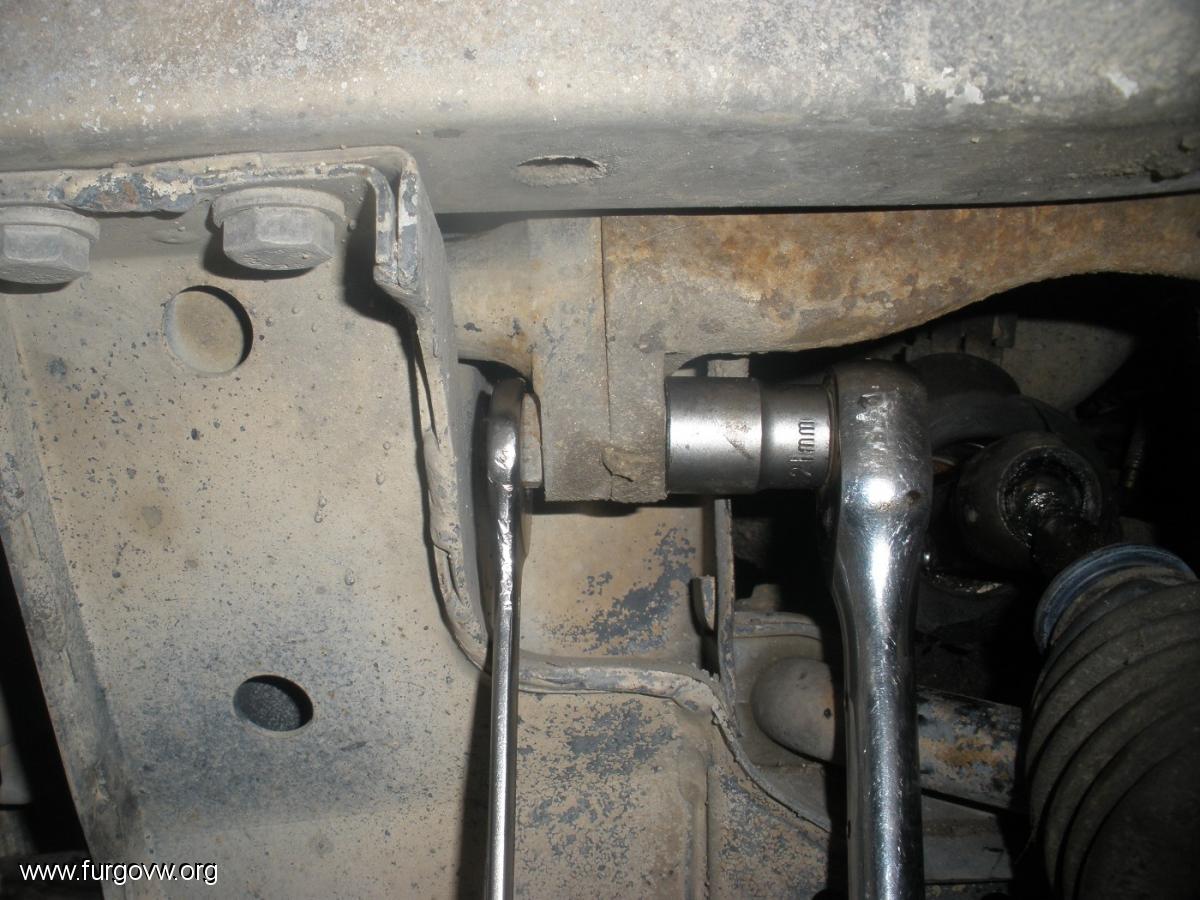

y por ese huequito metiendo la carraca también con la 21
Luego, con una 27, quitamos las tuercas que dan tensión a las barras, son las que están en los esparragos gordos que están justo detrás del depósito de combustible, pero primero medimos la altura de la tuerca en cada tornillo y la apuntamos

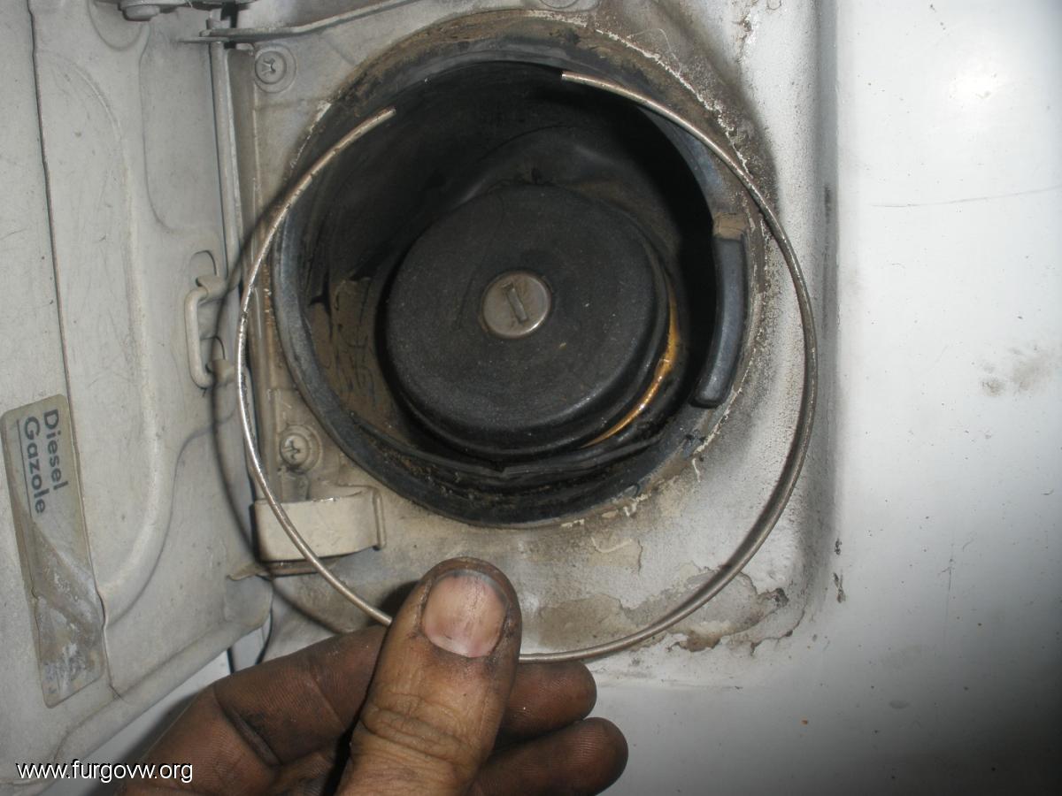

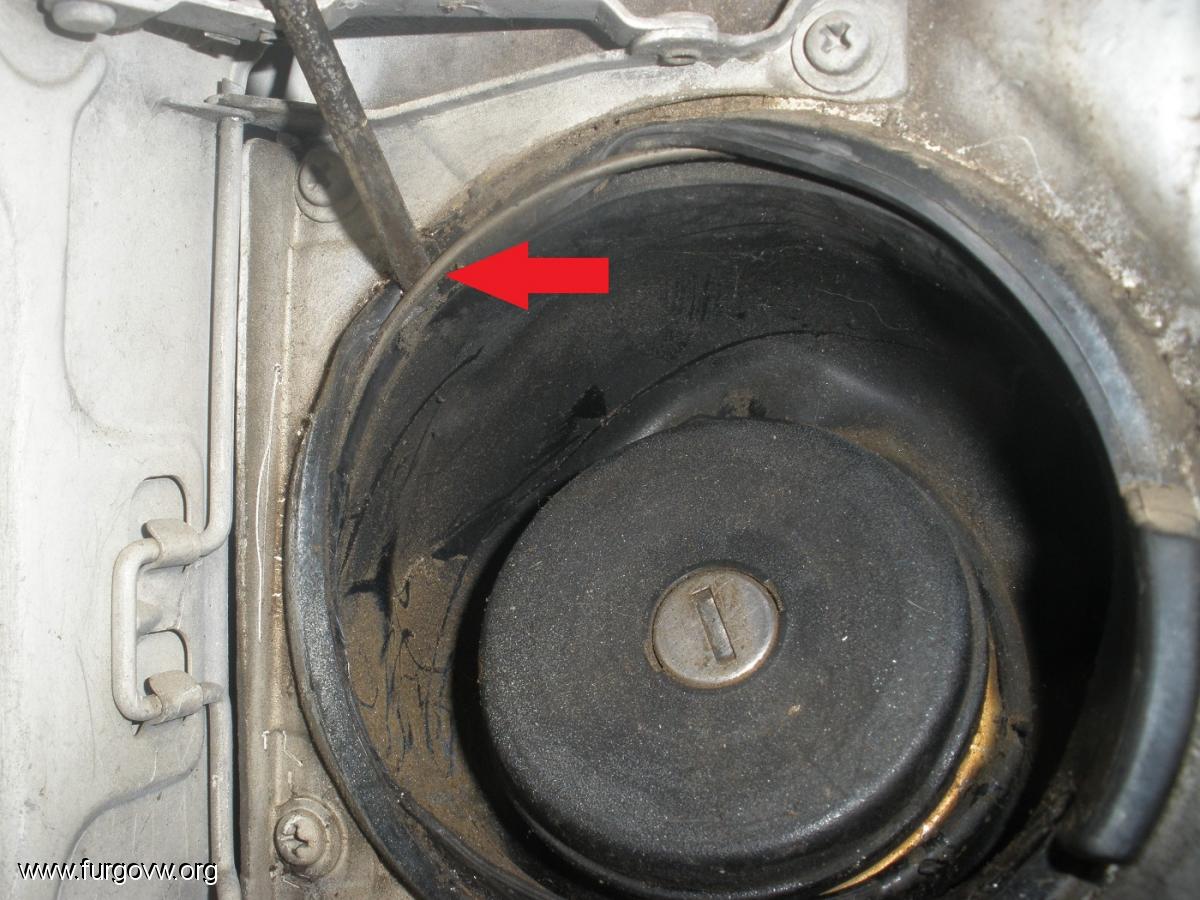

Ahora hay que descolgar el depósito. Primero se suelta un arito que hay en la bocana de llenado
y meter un poco para dentro la goma.

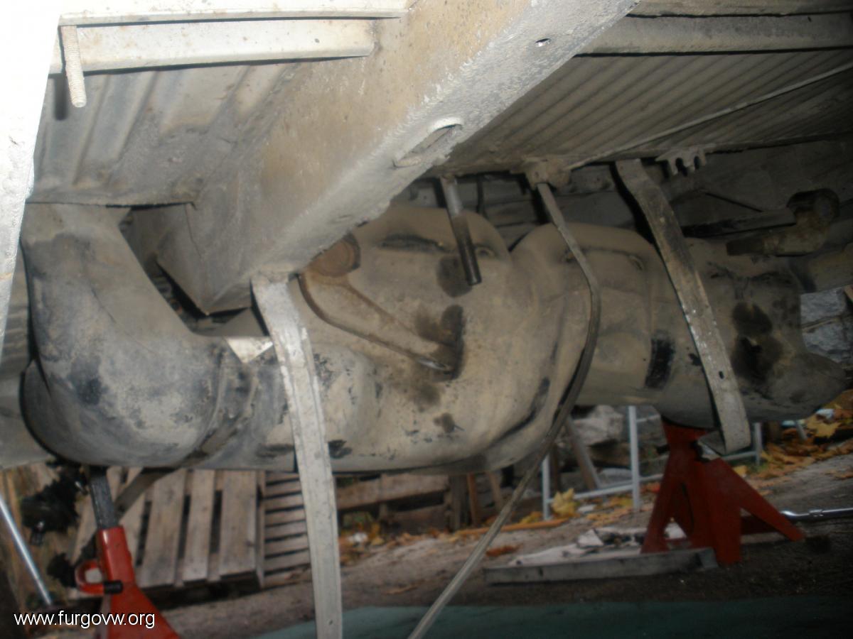

y se nos quedaría más o menos así

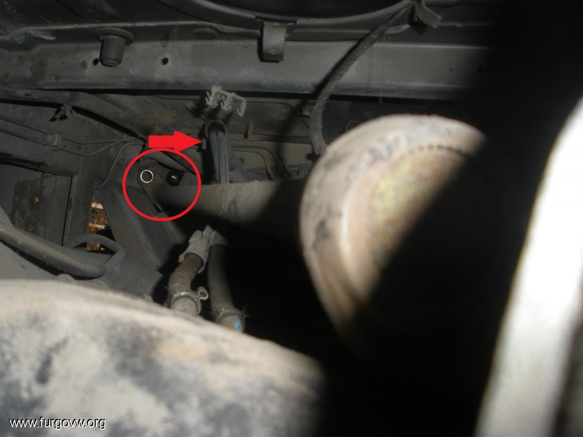

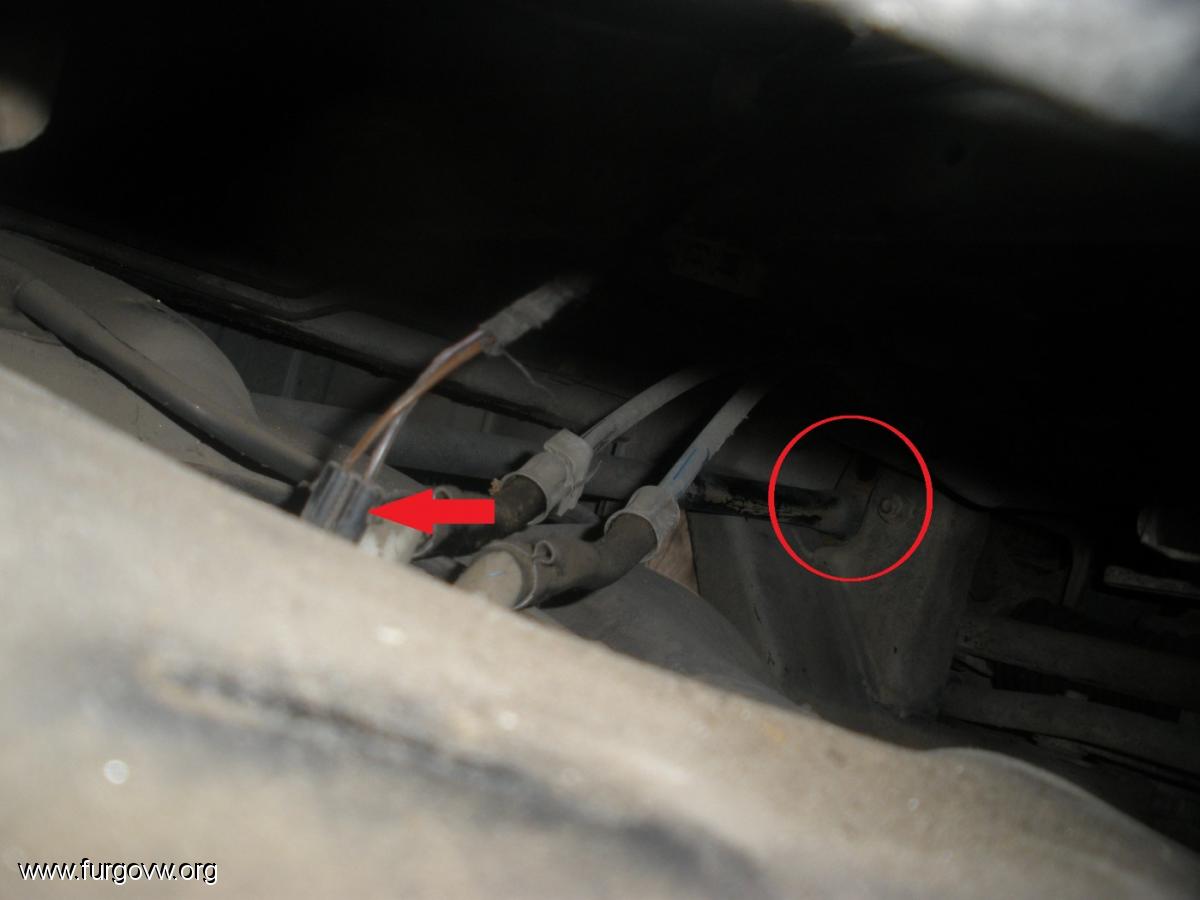

y ahora viene cuando la matan... o mejor dicho cuando la sacan! primero desenchufamos el conector del sensor de nivel de combustible:
lo que esta rodeado con el circulo es la punta de la barra derecha que tenemos que sacar, para lo que tendremos que llevar el extremo hacia la izquierda y girar un poco hasta encontrarle el punto de salida.
después de forma similar con la otra, pero previamente tendremos que soltar la brida que sujeta los tubos de gasoil

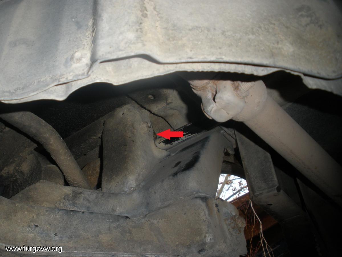

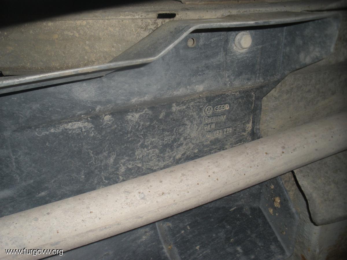

El único sitio sería desde abajo en la zona delanter, entre el depósito y el puente... por esa zona es donde suelen llevar las marcas, la tendras que quitar bién el barro, eso si que seguro que no llevas poco  ;D

En la segunda foto la barra que está detrás de la "flecha". Mirando las fotos de la presentación de la "syncropanzer" creo que si la puedes ver  ;)
