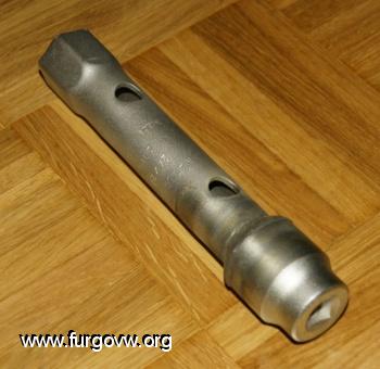

Finalmente ya vi que las barras son "marrones"... Te quería preguntar una cosilla, ¿qué tipo de llave necesito para aflojar/apretar la tuerca de la varilla y ganar o perder altura en el tren delantero?
En el lado izdo. lo hago con una llave inglesa normal y corriente pero en el derecho no hay espacio y necesito alguna de tubo o no sé cómo llamarla, es para ir a una ferretería y comprar una concreta, así me olvido de ir al taller para esta chorrada... porque creo que la hemos dejado un poco más "alta" de la cuenta...
Gracias, un saludo.
abra
yo usé una plana de 27, pero si consigues una de tubo como la de la foto puedes usar la carraca...
es una llave de tubo que como la punta es exagonal está metida en un baso de la carraca  .malabares
por cierto te está quedando cañon la furgo  ;)

Y si es de tubo como esa pero con los 2 extremos iguales puedo girar dándole con una llave inglesa normal, no? Es que la carraca se me ha estropeado (made in China...)
Ya puede quedar bien la cabrona... trabajo para ella  :roll:
abra
...o con una fija, lo de la carraca es porque suele ser más cómodo.
