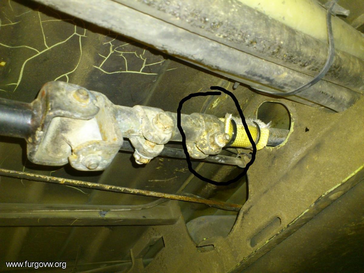

el caso es que de repente tengo una holgura de la hostia en la palanca de marchas y ademas escucho un clonk cada vez que cambio....
me meto debajo de la furgo y me encuentro la barra supercaida y tocando en el chasis,a la altura de la union con la otra barra ???
no tengo ni idea de que ha pasado .loco2...os pongo una fotillo a ver si alguien hecha algo en falta
lo de las bridas se lo puse yo para que no hiciese ruido
a mi me da que en ese agujero falta algo no?
gracias a todos de antemano

me da la sensación que te falta uno de los soportes intermedios. por eso te toca con la viga y te hace el ruido.

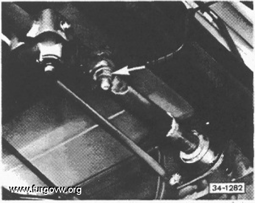

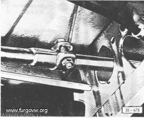

me parece que no...parece que las de 5 marchas llevan un "centrador"  atornillado en el travesaño, en algunas de 4 marchas también, pero el modelo que nolet3, no lleva, simplemente han puesto la presilla, que marco con un círculo, en la posición que la llevan las furgos con caja de 5 marchas chocando con la pared
estas imagenes son del varillaje de las de 5 marchas y algunas de 4 marchas
p.d. también es posible que modificaran ese varillaje para poner el "centrador" y se haya caído

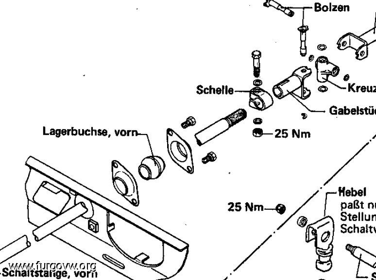

viendo el esquema entiendo que me falta la pieza llamada lagerbusche o algo asi,mas las dos chapitas no??por cierto,llevo caja de cinco
gracias
haizkolari
sí, la lagerbuche sería la pieza que te falta
ahora que me fijo bien , estoy equivocado, la imágen del varillaje del manual de 4 marchas que puse no corresponde con tu foto efectivamente
"errónea"  :roll:

habla con Enrique de VW Veloso que está en Pereiró,  recambios@tveloso.com , ese sí que controla y atiende bien por teléfono o por correo
el casquillo de plástico(lagerbusche) 251 711 207D  y las dos bridas metálicas 251 711 198D
