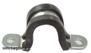

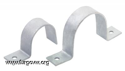

¿por qué no pruebas con una abrazadera del tamaño adecuado y un poco de grasa o una goma para que no roce y deje que se mueva para adelante y atrás? tampoco es obligatorio ponerle piezas originales con tal de que haga la misma función... y te ahorras un buen pico ;)

buas...no que va,,,ese sistema me gusta, ademas que seguro mas economico, he estado mirando precios de las piecitas que hacen falta y awitaaa...pa lo pequeñas que son son super caras.
eres ingenioso eh...... ;D
pues podria valer,el unico pero que le veo es que tendria que atornillarlo al suelo por abajo.....no??

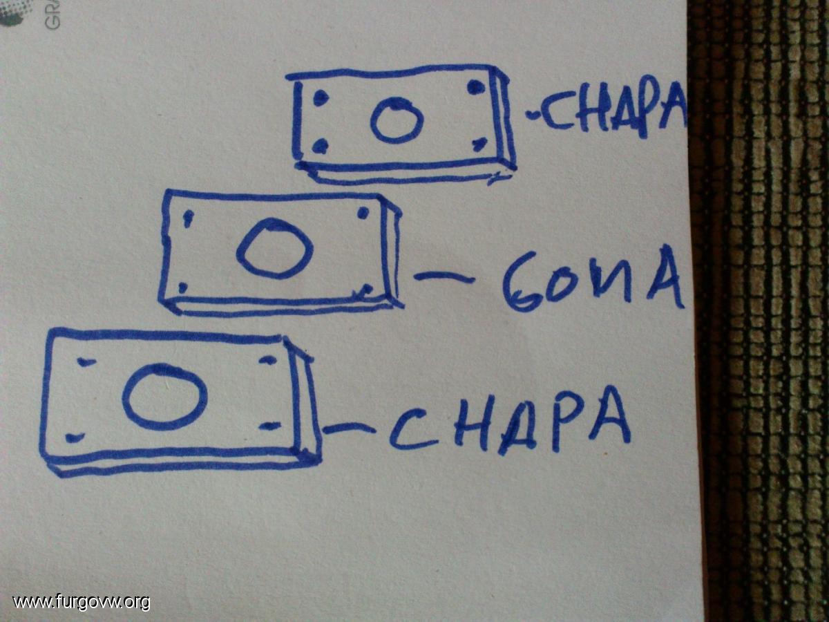

hola1despues de estar barrenando la forma de fabricarme un soporte para el varillaje se me ocurrio esto,no pongo foto porque se me olvido....un dibujito valdra pienso yo...
imaginaros un sandwich de dos chapas con una goma dentro,todo ello con el correspondiente agujero para la barra del varillaje...y todo esto atornillado en el mismo sitio que el soporte original,un poco de lubricante en la goma para que rule guay y a correr....
la verdad es que va bastante bien,igual tengo que ajustarlo un poquillo porque parece que a la segunda le cuesta un poquito,pero nada serio...
cuando pueda le sacare una foto con el ya montado para que lo veais...
gracias chicos por hacerme ver que a veces las piezas no tienen porque ser originales,solo hay que pensar un poquito y ir probando hasta que das con la solucion...de casi 50 euros que me valian las piezas a no pagar nada y tenerlo solucionado...yuhu!! ;D
