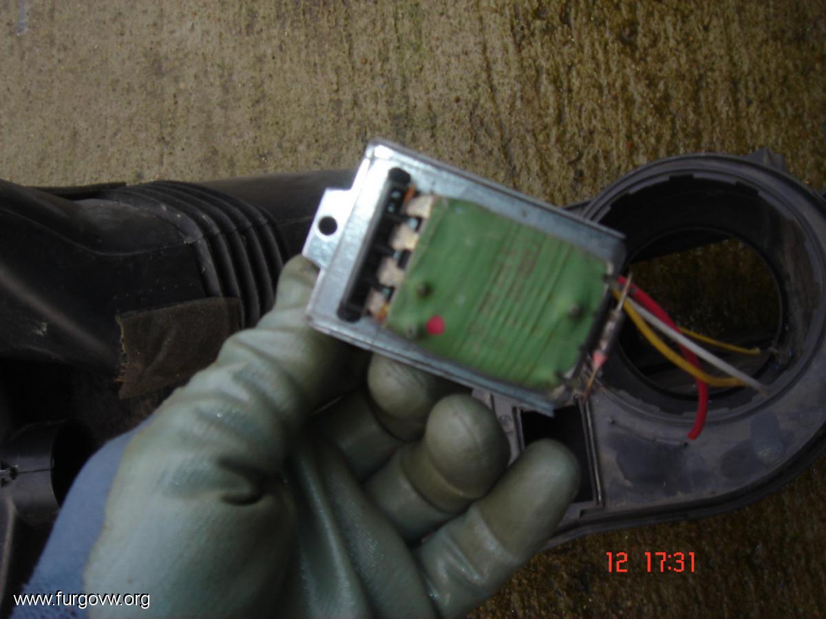

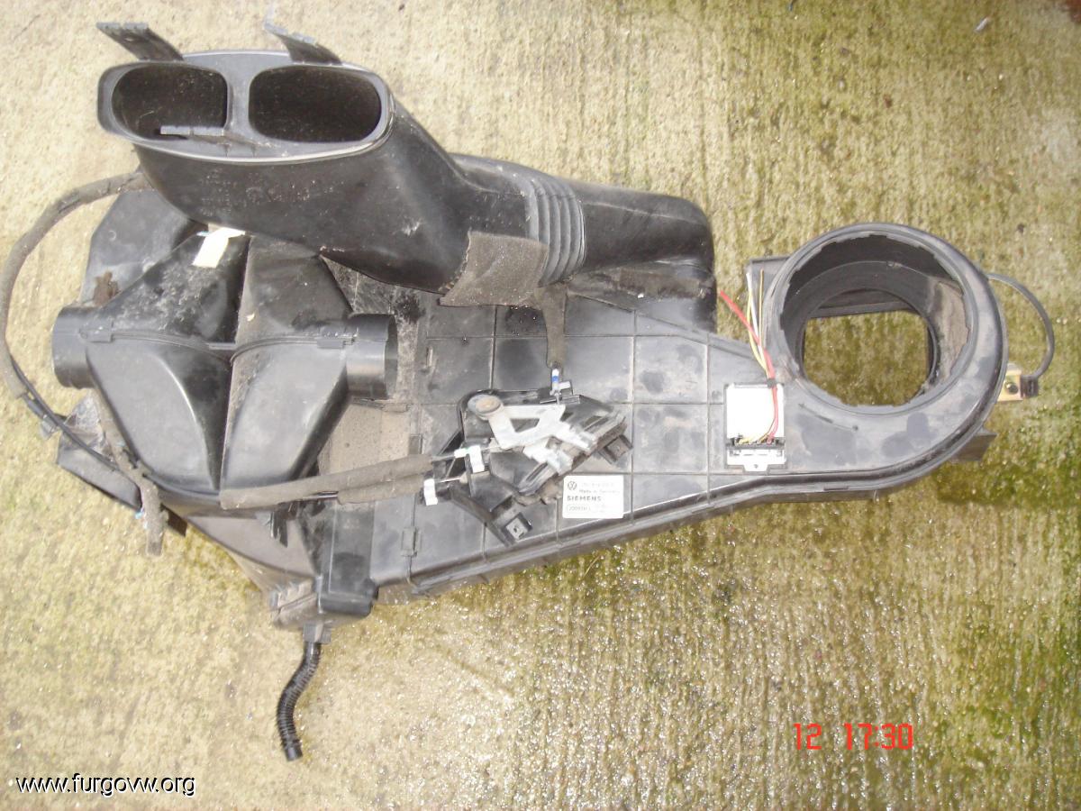

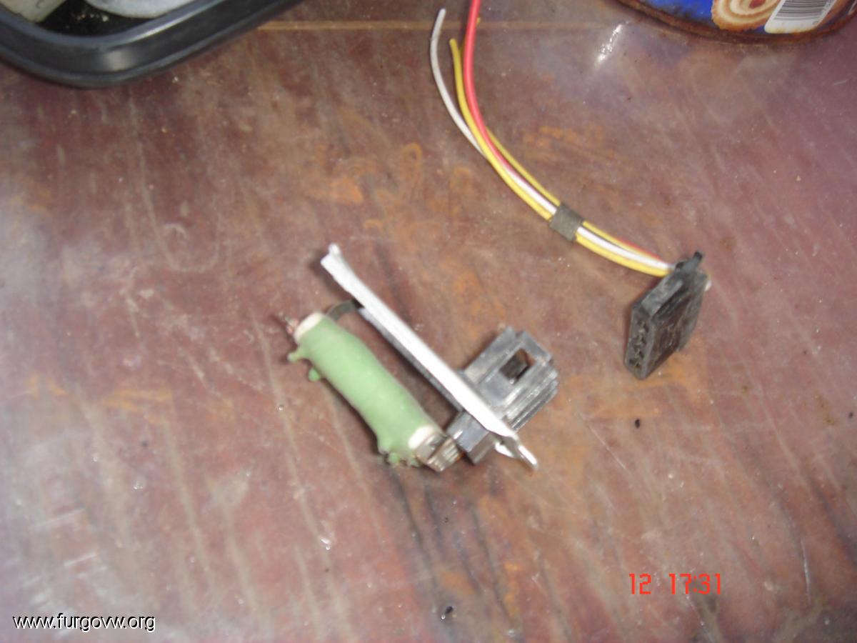

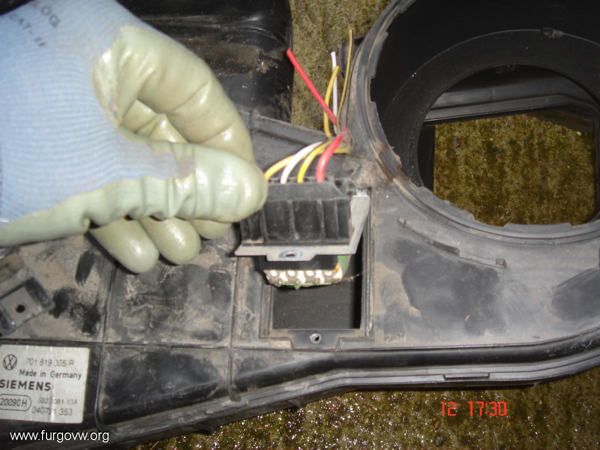

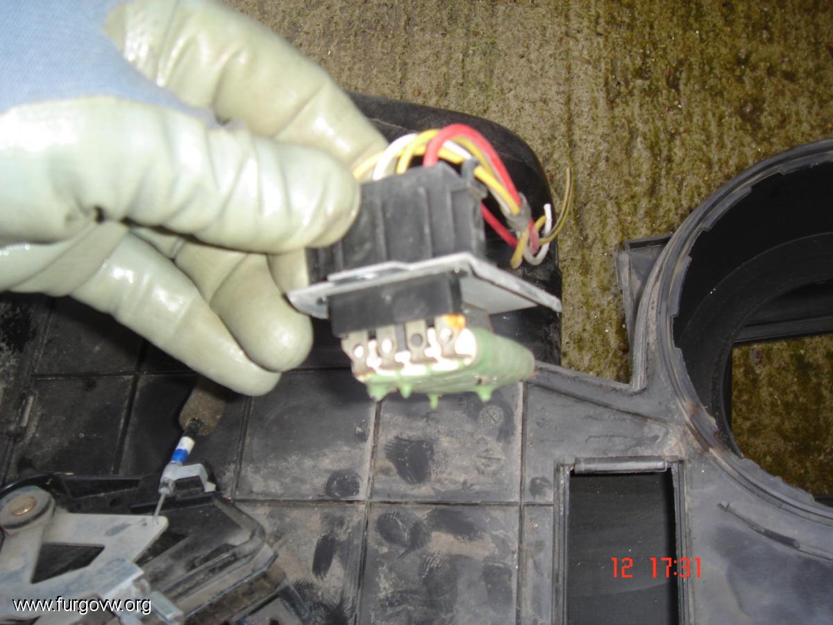

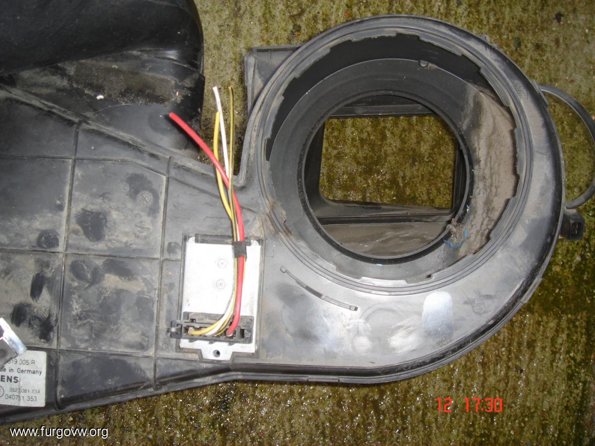

bueno .... por  fin  he   descubierto  y   desmontado la  resistencia  de la  calefaccion  , ahora  la  cambiaré  por  la  mia   a  ver  si  me  van  las  cuatro  velocidades ... y aqui  unas  fotos  .....
ssolo  lleva  un  tornilllo  de  estrella  normal  y se  abre  como  una  puerta ....
y  aqui  está  ....¡¡¡¡¡
nací desnudo y sin dientes , lo que  tengo ahora  son todo ganancias .....
