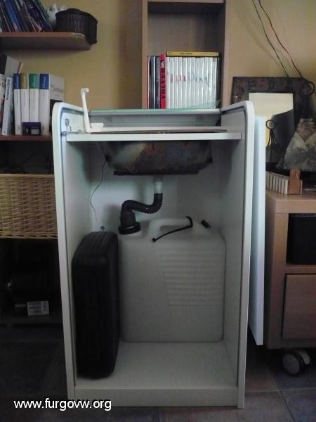

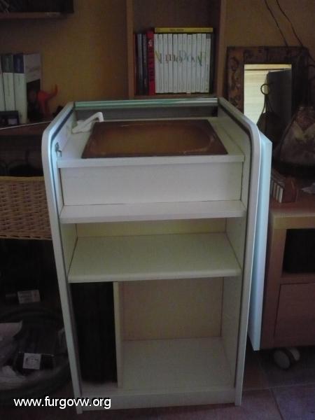

Hola!
Hace unos días vi un post del forero Iñaki donde transformaba un mueble de ikea para hacerlo fregadero.
http://www.furgovw.org/index.php?topic=20362.0
Yo, que soy mu copiona, me he puesto manos a la obra y este es el resultado
Lo que he puesto de fregadero es una caja también de Ikea. Le he hecho un agujero para el desagüe y listo.
En lugar de garrafas de 10l, yo he optado por ponerlas de 20 aunque me quede sin sitio para otras cosas, porque 10l me parecía que se quedaba corto. Las garrafas las he comprado en un centro de bricolaje (http://www.bauhaus.es/) a 17€ cada una.
Para proteger las conexiones eléctricas yo he usado el huevo de plástico de los Kinder. Dentro van las fichas de empalme.
La tabla de enmedio la he puesto extraible para poner en ella la hornilla (cuando la tenga) Se queda un poco baja, pero como no tengo techo elevable, cocinaré sentada en un banquillo.
Bueno, poco más. Espero que os haya gustado y haber sido una digna imitadora  ;)
Gracias de nuevo, Iñaki!!!!
Un saludo!
02/02/08
He cambiado alguna cosa. Pongo fotos nuevas.
Son pequeñas cosas, pero ahora puedo cocinar desde fuera y tengo una tabla auxiliar muy chula.
Otro saludo!
