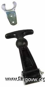

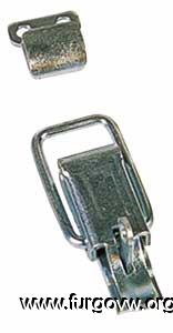

No conozco la T5, pero parece que tal como tienes el mueble colocado sería cuestión de sujetarlo a la base del asiento del copiloto, si no quieres complicarte poniendo un "suelo" donde fijarlo. Yo pondría un tipo de fijación no muy dificil de soltar, por si quieres girar el mueble hacia fuera.
Yo buscaria algo así, o me "fabricaría" algo parecido con goma de pulpo que en el extremo tuviera una pieza que quedara retenida en una pieza colocada en la base del asiento del copiloto.
Perdona pero no me sé explicar mejor  :-[

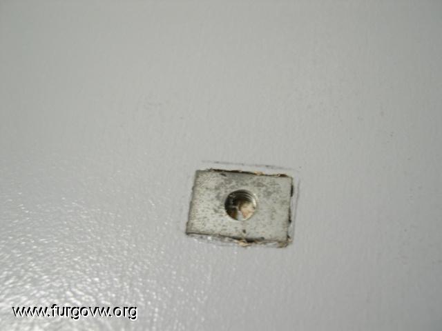

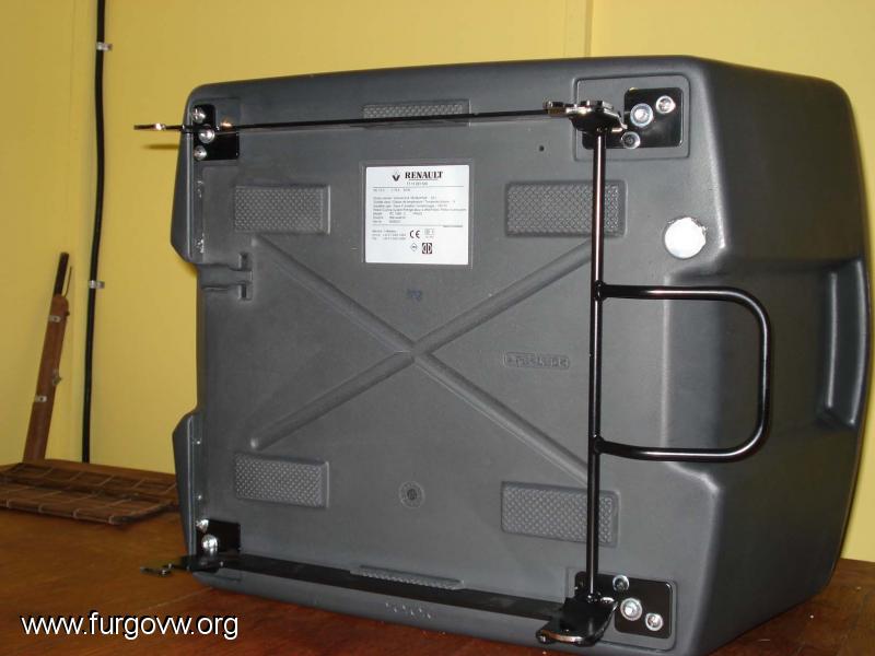

Josele , los anclajes para los railes de la Generation , creo que son faciles de copiar , el mismo sistema de anclajes ,tipo Nevera/6º butaca.
Las medidas no las tengo cojidas , pero si te sirve unas fotos de la fijacion de la nevera .

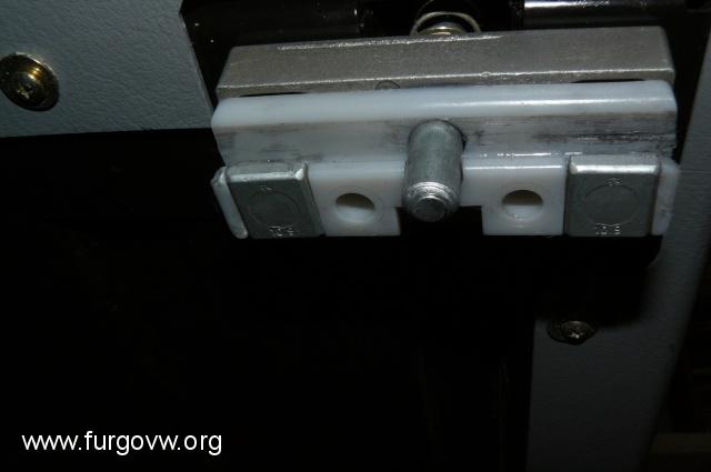

La multivan imagino te tiene el mismo rail que la California ¿No?
Mira te pongo una foto del patín del asiento-arcón de la California.
Yo lo que haría es hacer algo en forma de T al revés, para meterlo por el rail.
Por ejemplo puedes coger un tornilo con la  cabeza ancha, pero plano y lo limararlo hasta dejar la cabeza cuadrada.
O quizás una tuerca cuadrada como esta del tamaño adecuado.
No sé si me sé explicar... :-\
