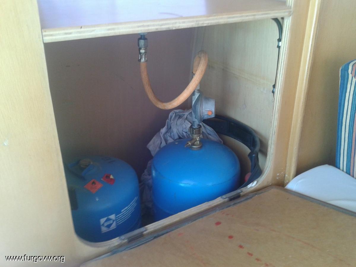

Nosotros teníamos las bombonas alemanas y al final nos decidimos por lo más simple: Cambiamos la alcachofa y ahora tiramos con estas, que se encuentran en muchas gasolineras y en todos los campings...
kurkyx
Al final nosotros también hemos hecho lo mismo que tu velmont. Hemos tenido que adaptar un poco el compartimento donde va ubicada la bombona, pero pienso que ha sido la solución más fácil y practica. Como tu dices campingas se encuentra en casi todas partes.
