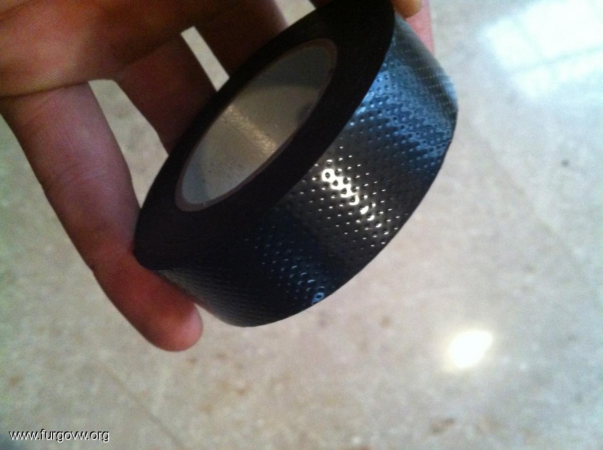

Después de leer bastante tiempo el foro y aprender un monton de cosas de vosotros, aporto aquí mi granito de arena con un instrumento que hasta hace relativamente poco no lo conocía y desde su aparición me ha sacado de varios aprietos, es lo que se llama CINTA VULCANIZANTE.
Ésta se puede encontrar en la mayoria de las grandes superficies ( brkdpt, akà, Lry Mrln, bhus....) o en algunas ferreterías.
Enfín.. la cinta vulcanizante es una especie de cinta aislante, con la peculiaridad de que una vez enrrollada o hecha una bola, se hace una masa y se solda, quedando una textura similar a una cera seca o silicona (vulcanizar seria el verbo adecuado).
Lo bueno de ésta cinta es que puede ser útil para muchas cosas: tapar alguna fuga de neumático, algún agugero de alguna tubería ya sea gas o agua, empalmar manguitos de presión de aire, incluso puede servir hacer algun empalme electrico u otras utilidades que aun no se me han pasado por la cabeza... Enfín el complemento perfecto para los mas chapuzas  .loco2
Descripción:
Ésta es la cinta en cuestión

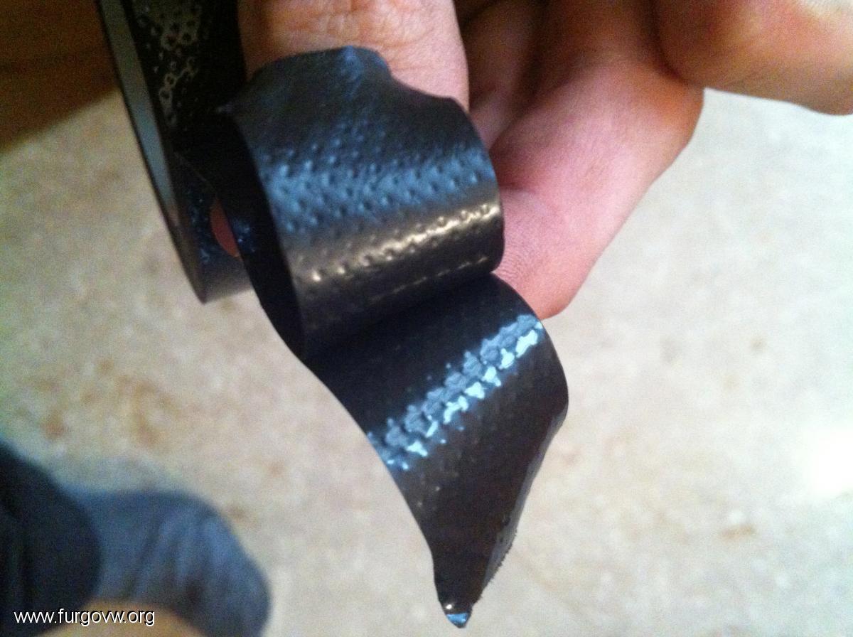

Como podreis ver en la siguiente foto, la cinta va con una tira plastificada pra que no se vulcanice todo el rollo y sea inutilizable.

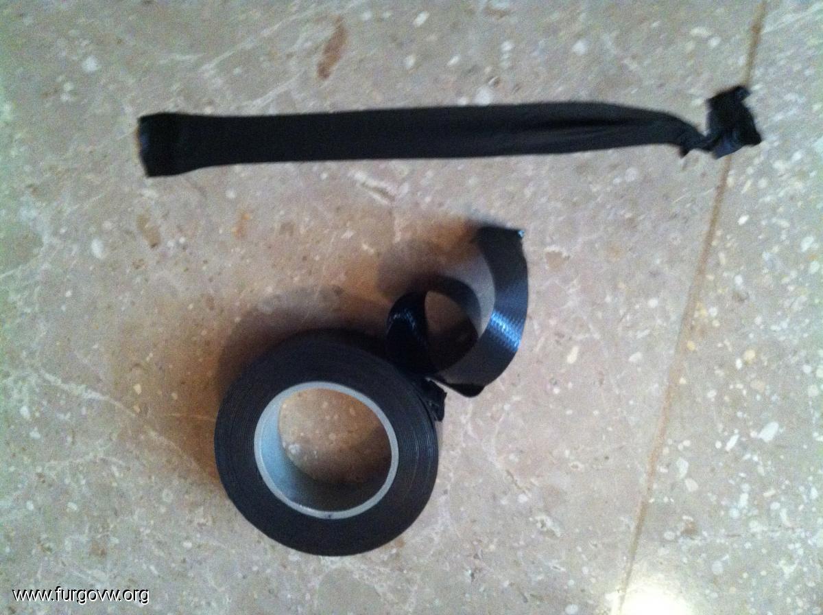

El primer paso consistirà en separar la cinta vulcanicante del plástico protector (probablemente serà el paso mas dificil de todo el proceso de vulvanicación)
Luego recortamos el trozo que creamos que vayamos a necessitar para hacer la ñapa
Ese trozo de cinta vulcanizante, lo estiramos. La cinta vulcanizante se estira hasta 3 veces el tamaño recortado.

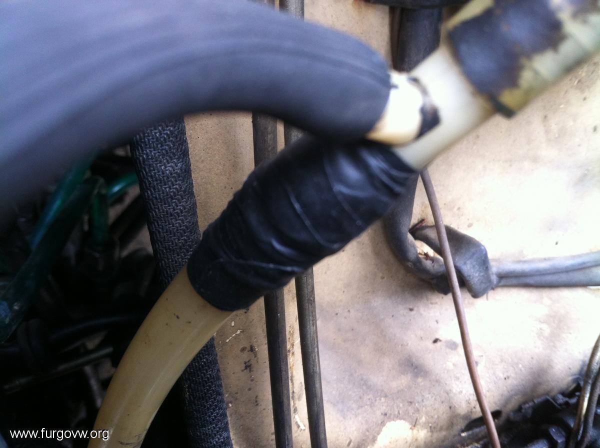

El siguiente paso una vez alargado el trozo di cinta es enrollarlo como si fuera una cinta aislante o amercana para tapar la fuga, en éste caso el manguito de presion de la bomba de freno
Una vez ya hecho lo más dificil, ahora toca esperar a que se seque (menos de 5 minutos) y a correr!! Ami me frena ya de pm!!

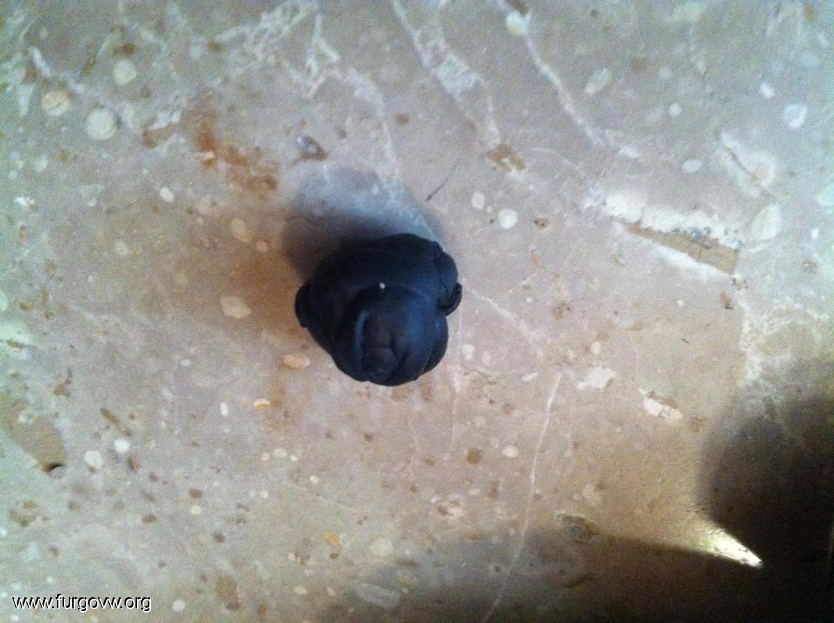

Os cuelgo una ultima foto con el trocito de antes que he hecho una bola y ya se a secado y vulcanizado. Una vez vulcanizado, ya no se puede desvulcanizar y recuperar su estado de cinta original ya que se a soldado.
