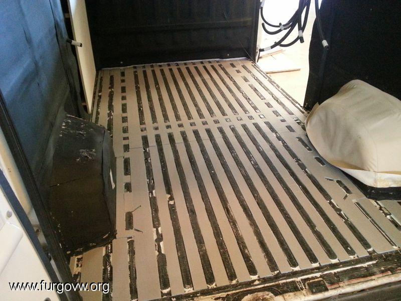

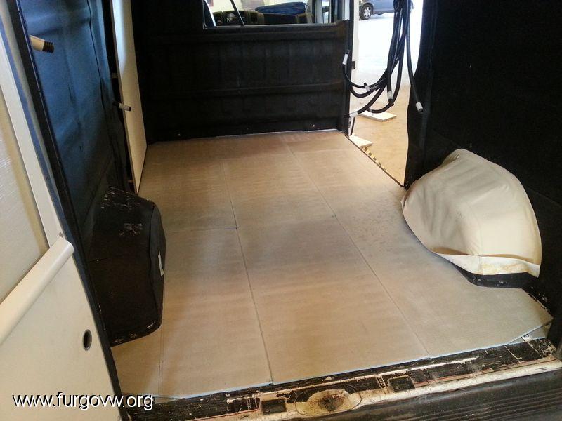

Yo al final decidí arrancarlo todo (y no es algo bonito ni fácil de hacer, sin pensar en el desgaste de dinero) para sustituirlo con unas tiras de 6mm y unas placas de 10mm de poliestireno extrusionado reforzado (recubiertos con una capa de polímero rígido resistente al agua), las primeras para hacer superficie prácticamente llana los segundos para aislar un poco más. He pegado todo con unas gotas de silicona de polímero. Hacer el suelo así en mi L2H2 me ha costado 146€ de materiales portes incluidos y un día entero de trabajo. Hacer la misma cosa utilizando paneles XPS estandard (no recubiertos) me habría costado alrededor de 95€, poco más de lo que me habría costado poner kaiflex de 1cm. Es un currazo y no sale barato, no sé si es la mejor solución, pero me gusta el resultado final y me quedo más tranquilo. Una vez puesto el contrachapado encima, el suelo no cede, es muy resistente y no deja mucho espacio para el aire y la humedad.
El suelo con las tiras de 6mm de espesor:
Más las placas de 1cm:
