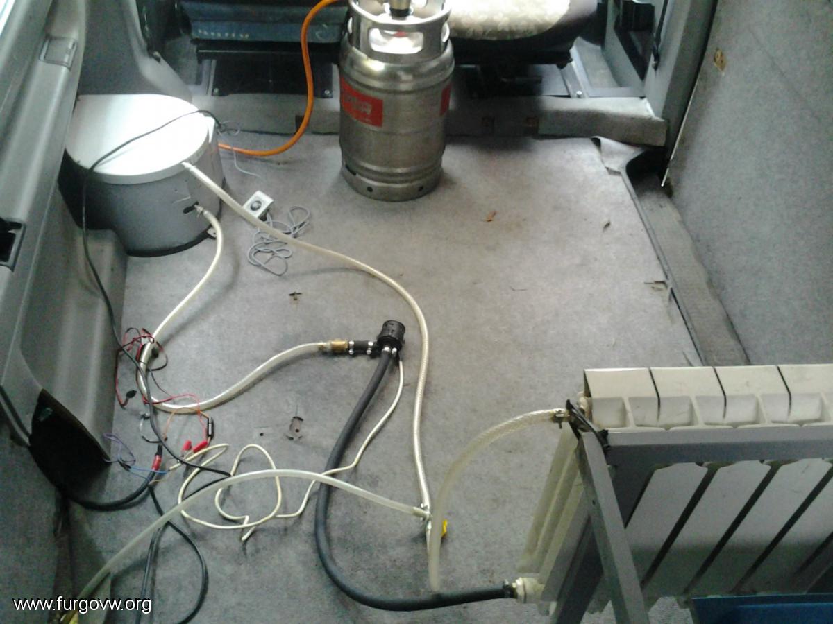

Buenas otra vez,tengo en otro hilo lo que yo estoy inventando y que ya esta inventado,es el mismo sistema que hay en los pisos y en las casas,se trata de un radiador de aluminio por el que hago recircular agua caliente,el aire frio baja y el caliente sube asi que al calentarse el radiador el aire circula a traves del radiador creando asi un ambiente caliente en toda la furgo,precisamente hoy estoy haciendo la segunda prueba,ayer por la tarde compre en un desguace una bomba de circulacion de agua caliente de la calefaccion de un Renault,es una bosch y me costo 30 euritos,lo que he hecho es hacer un circuito cerrado con el boiler de gas que compre la semana pasada (150 euros de segunda mano),el agua entra en el boiler por la entrada de agua fria impulsado por la bomba y sale hacia el radiador por la salida de caliente,sale por la parte de abajo del radiador,entra en la bomba y vuelve al boiler.me dedico a la fontaneria entre otras cosas y os garantizo que el sistema funciona,ademas seguimos teniendo agua caliente en los grifos.
El radiador es uno que tenia por casa de una obra que me sobro pero cuando haga la instalacion definitiva pondre otro modelo mas estetico,lo bueno es que hay varias medidas y modelos con lo que se puede adaptar a cualquier furgo,calculo que el sistema completo no llega a los 120 euros,sin contar el boiler.
Si teneis algun amiguete fontanero o calefactor comentarle el tema,es muy sencillo,y la sensacion termica dentro de la furgoneta es mucho mas agradable que con otros sistemas.

Me gustaria poneros unas fotillos del sistema pero no tengo ni idea de como insertar fotos.
De momento os puedo adelantar que en el exterior habia 17 grados ,dentro de la furgo 26 grados,
He apagado el radiador haber cuanto tarda en enfriar la furgo.
Yago
yagopuga
Bueno creo que ya se como poner las fotos,aqui van,de momento solo son pruebas y la furgo la tengo toda desmontada por dentro,donde yo vivo hace un fro que pela asi que en cuanto refresque un poco mas vuelvo a conectar la calefaccion a ver lo que tarda en subir la temperatura.
Yago

Lástima espacio que ocupa el boiler. Yo no creía que eran tan grandes.
He visto un calentador de agua estanco mucho más fácil de integrar en el mueble, y más potente. (555 Euros aprox.)
Editado

El sistema funciona con cualquier aparato que caliente agua,ahora mismo acabo de conectar el radiador de la furgo que estaba a 12 grados en el interior y a subido a 23 grados en 20 minutos.
Yago
