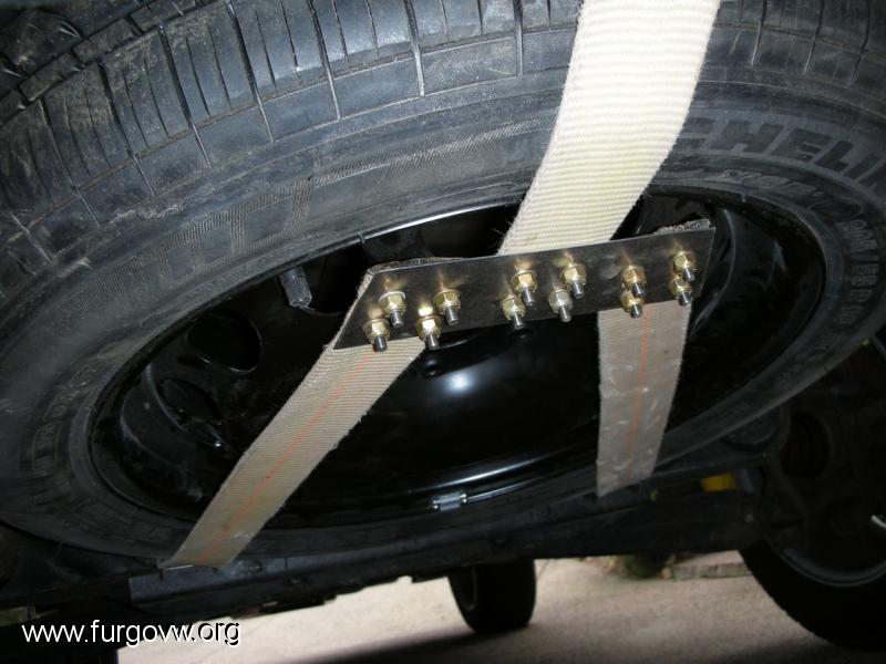

Rebuscando por otros foros, the samba (EEUU) he encontrado esta solucion a todos nuestros males.... .meparto
mas barato imposible....
La traducción no es muy buena que es del google, pero algo se entiende.....
El balance cuchara claro no mucho más que las existencias de neumáticos. I did manage to get my old Agils on the 15" Audi rims in the clamshell. The 16' was no way. So rather than buy the oversize spare carrier, I made one out of high strength webbing, some screws, a 3" piece of Angle and some flat plate scrap. Yo hice la gestión para obtener mi viejo Agils en el 15 "Audi bordes en la cuchara. El 16 'fue ninguna manera. Así, en lugar de comprar el repuesto sobredimensionar porteador, que hice uno de cada cinta de alta resistencia, unos tornillos, un 3" pieza Ángulo de algunos planos y chatarra. I had to fab some bits of the flat plate to mimic the attachments the clamshell had to the rods on the backside. Tuve que fab algunos bits de la placa para imitar los archivos adjuntos a la cuchara tenía las varillas en la parte trasera. Not too tough, a mallet and a piece of wood to the correct width. No es demasiado difícil, un mazo y un trozo de madera a la anchura correcta. Trim to size. Recorte a tamaño. This was screwed to the webbing, which I melted holes through. Esto fue atornillada a la cinta, que yo fundido a través de los agujeros. The two straps met at my specially designed, via a high end Sun Sparc Station running CATIA, so its aerodynamics would not affect the critical van pavement interface air flow zone, plate. Las dos correas se reunió en mi especialmente diseñado, a través de una gama alta de Sun Sparc en funcionamiento la estación de CATIA, por lo que su aerodinámica no afectaría a la crítica van pavimento interfaz de flujo de aire zona, la placa. This the went via the master strap to the angle with a special round hole drilled into it. Este fue el maestro a través de la correa para el ángulo con una especial ronda agujero perforado en el mismo. Then I used the Original Equipment Volkswagen/Audi bolt to hold it down. Luego he utilizado el Equipo Original Volkswagen / Audi perno de celebrar que no. The straps were made short and snug up as you crank down the bolt. Las correas se hicieron cortas y ajustadas como usted biela el perno

Creo que ya os dejo el hilo traducido....si no con el google se puede traducir...

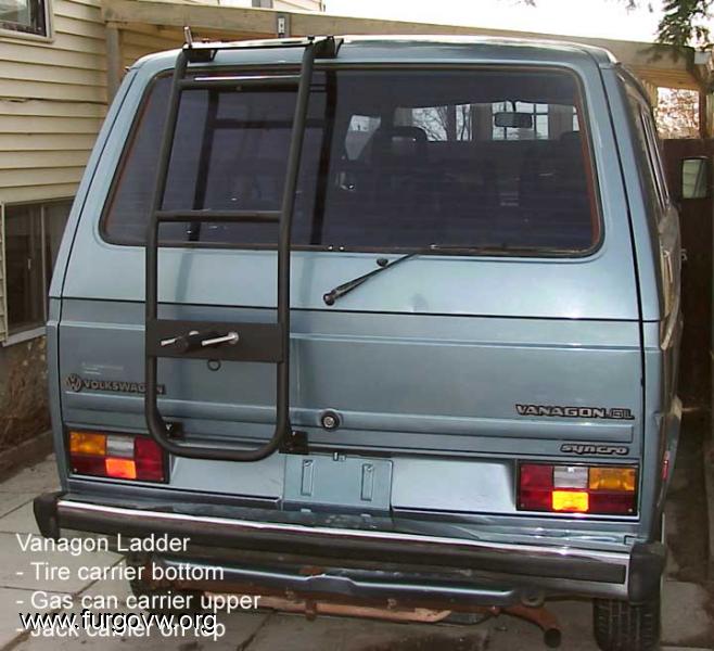

He pedido precio para la escalera, añadiendo portarruedas y candado (84€ más). Por algún motivo que desconozco también suben los portes. Resultado 469€ puesto en casa.

En su momento dijo que pidiendo 3 o más podría hacer descuento. Pero en este caso no sé si nos favorecerá una compra conjunta. Quizás al ser un importe muy alto nos perjudique a la hora de pagar las tasas en aduanas. La verdad es que no sé como val el tema, pero si pedimos 5 el valor del paquete rondaría los 1500€.

Esto es exactamente lo que me mandaron. 314€ sería el precio sin portes y sin candado. Creo que el precio que dieron a argot schnell en su momento tenía portes menores y no incluía el portaruedas, era una escalera con peldaños.
Vanagon rear hatch ladder 210 euro
Tire carrier option for ladder 70 euro
Lock - tire to rack 14 euro
Shipping by UPS expedited, 4 days (least expensive available) 175 euro
Total 469 Euros

He estado mirando el tema de aduanas, y creo que hacer una compra conjunta a Canadá no va a compensar. Por lo que me dicen al ser un paquete grande y de valor elevado, es casi seguro que tenga que pasar por aduanas. Y si pasa de 600 € seguro. Como mínimo habría que pagar el iva, sobre el precio total (escalera+portes) y probablemente también aranceles. Aunque todo esto no lo tengo muy claro, me da la impresión de que que no va a salir rentable. Probablemente se acercaría a los 500€ cada soporte.
Acabo de mandar esta foto a Soldaduras Carmona,
http://www.soldadurascarmona.com/
para ver si ellos podrían hacer algo así y por cuanto dinero. Si aceptasen y nos diesen un buen precio, supongo que alguien tendría que pasarse por su taller para que puedan tomar pedidas sobre el portón (están en madrid). En su lista de precios tienen varias escaleras para algunos todoterreno y rondan los 100-150€. Pero en este caso tendrían que hacer un modelo nuevo a medida, que además es un poco más complicado. Así que será más caro. A ver que cuentan.
