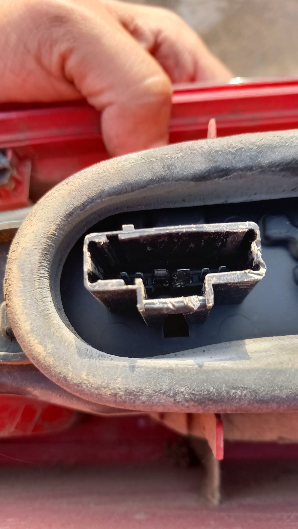

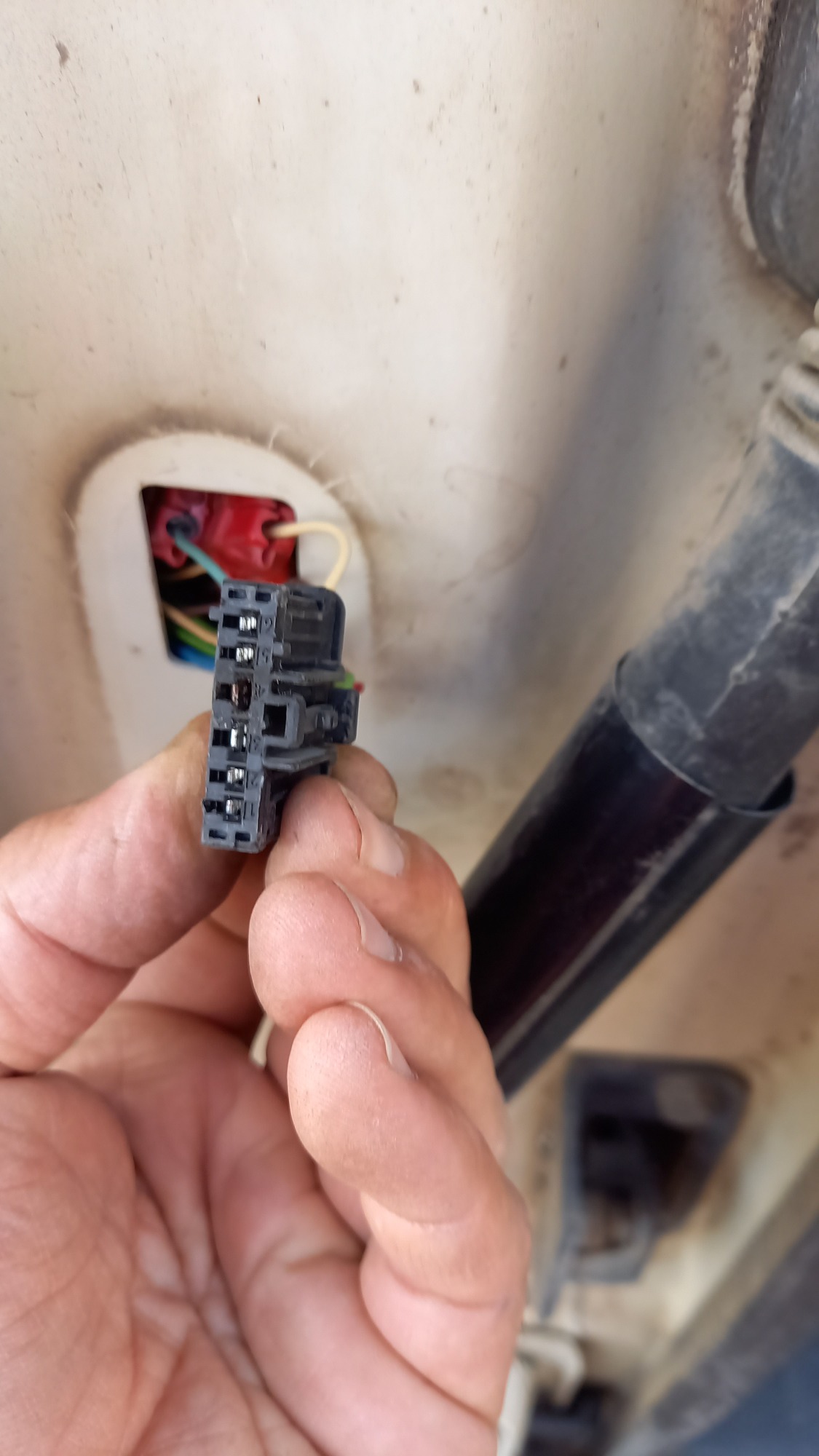

Buenas a todos.
Hace tiempo que estoy desaparecido, pero la furgo sigue haciendo kilómetros, 272.000 Km  :) .
Os escribo porque tengo problemas con los intermitentes. A veces se me aceleran y a veces la luz de posición se atenúa con el intermitente (posible cruce).
He abierto y esta como quemado el conector del cable del positivo de los dos lados.
He buscado y no hay fusible de intermitentes ni rele. .confuso2
A alguien le ha pasado?
Pensáis que si hago un puente de positivo directo al foco solucionaré el problema.
Winguba
Cita de: Scudo en Julio 26, 2021, 13:21:41 pmBuenas a todos.
Hola, a mí me está empezando a pasar cuando doy al intermitente derecho se acelera el ruido, por lo que me he fijado mi problema puede ser el intermitente trasero, es como si no tuviera fuerza la bombilla para dar destellos, estoy pendiente de cambiarla para ver si se soluciona.
no lo pongas directo! si tienes un problema y no hay fusible de por medio....se agravan los problemas.
el rele de los intermitentes esta debajo del volante, por encima de la caja de fusibles. hay varios dependiendo del modelo, con los warning poniendolos y quitandolos vas probando a quitar y poner los reles que hay bajo el volante.
y el fusible si no esta dentro estara en la caja de fusibles del motor.
es facil que sea el rele, que se empieza a pegar y no hace bien contacto. el fusible si funciona, está bien.

Scudo
Julio 29, 2021, 23:05:21 pm #4213 Ultima modificación: Julio 29, 2021, 23:07:22 pm por Scudo
Cita de: Winguba en Julio 26, 2021, 21:22:40 pmHola, a mí me está empezando a pasar cuando doy al intermitente derecho se acelera el ruido, por lo que me he fijado mi problema puede ser el intermitente trasero, es como si no tuviera fuerza la bombilla para dar destellos, estoy pendiente de cambiarla para ver si se soluciona.
A mi es lo que me pasaba, además de disminuirme la intensidad de la luz de posición.
Al final he hecho un puente directo del cable positivo a dentro del foco sin pasar por el conector, y de momento, todo funciona. Intermitentes con intensidad, no hay cruce con posición y no se aceleran.
No me he saltado ningún fusible, simplemente me he saltado el conector que se ve en las fotos.
Por lo que he visto en internet este modelo no tiene relé, va todo en la centralita.
