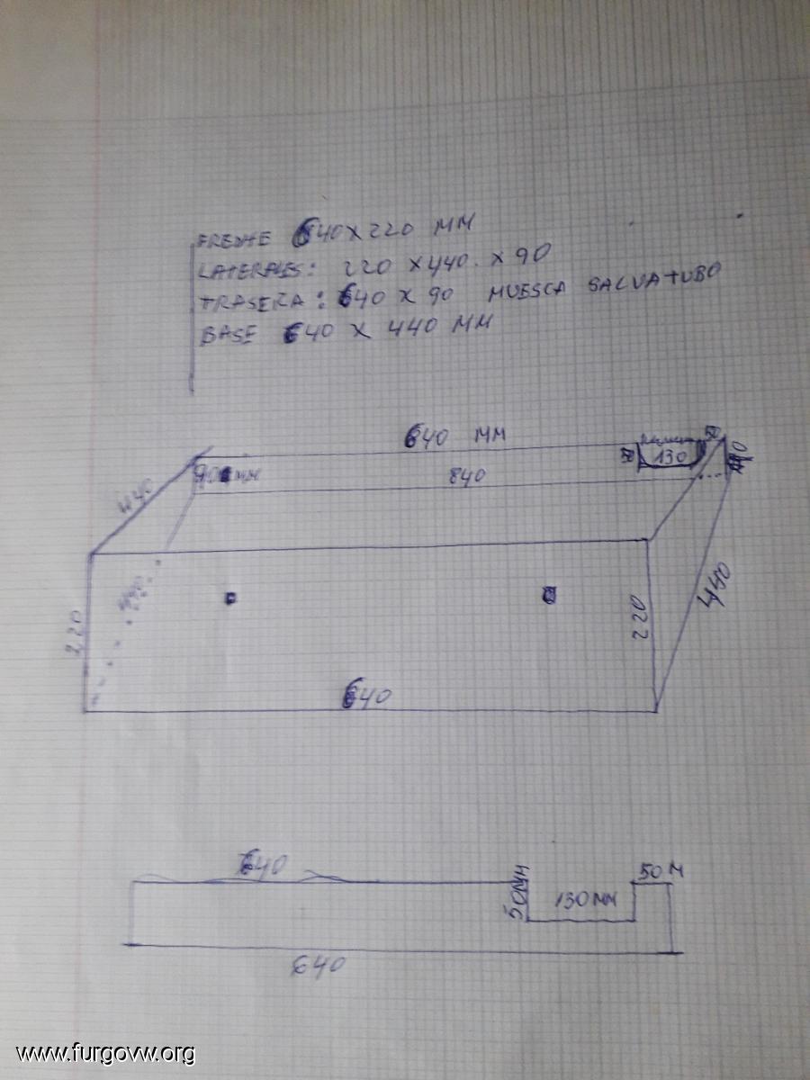

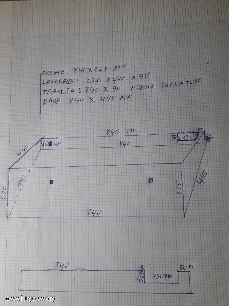

os paso las medidaspara hacer cajon asiento doble, en jumpy..... del 2007 a 2015
RobertoUgao
Octubre 18, 2018, 12:10:54 pm #3617 Ultima modificación: Octubre 18, 2018, 12:12:37 pm por RobertoUgao
muy wapo, bajandole por atras para q salve las barras, se consigue mas fondo, aunque el volumen puede ser igual. ¿Las medidas ancho coinciden?

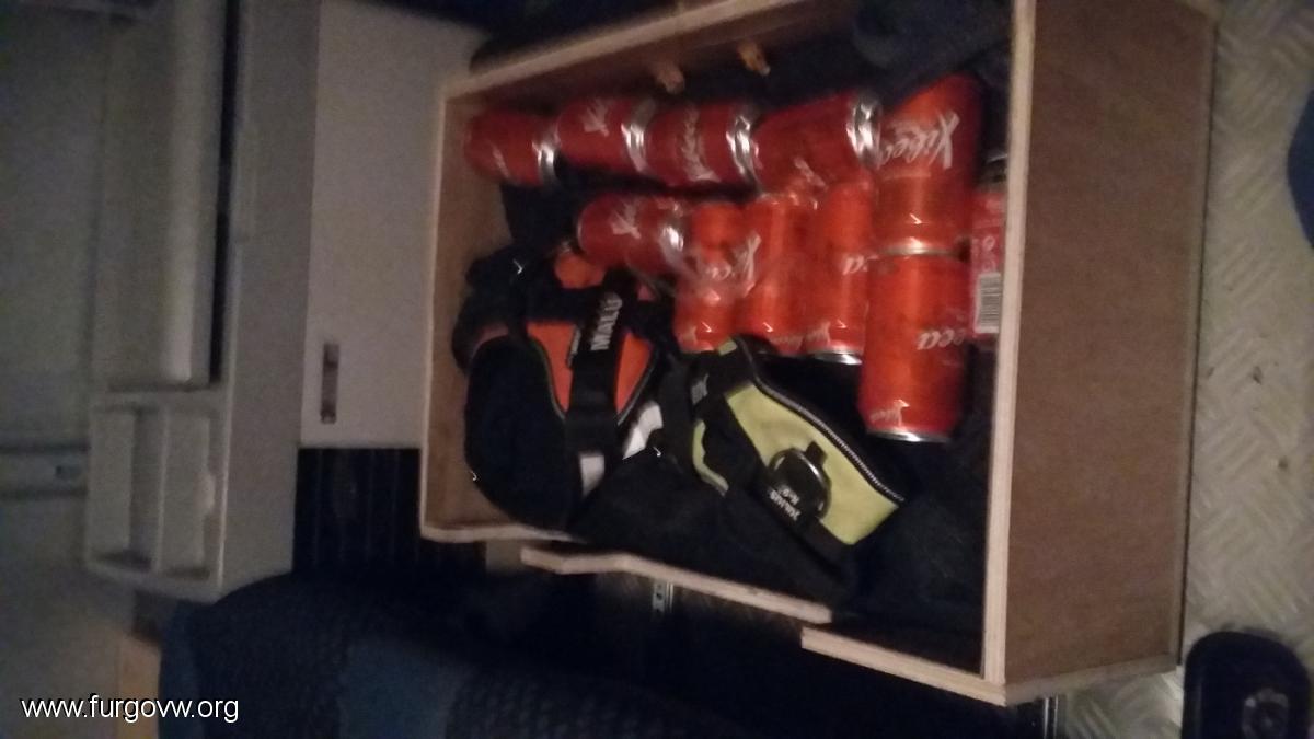

llovarro
Cita de: RobertoUgao en Octubre 18, 2018, 12:10:54 pm
En la parte de atras lo que hice son muescas para salvar los diferentes obstaculos. Creo que las medidas son muy parecidas a la tarde lo compruebo.
TxT
Cita de: RobertoUgao en Octubre 18, 2018, 11:19:20 am
.palmas .palmas .palmas
Eskerrik asko Roberto, andaba tiempo detrás de estas medidas.
A ver qué tal me queda!

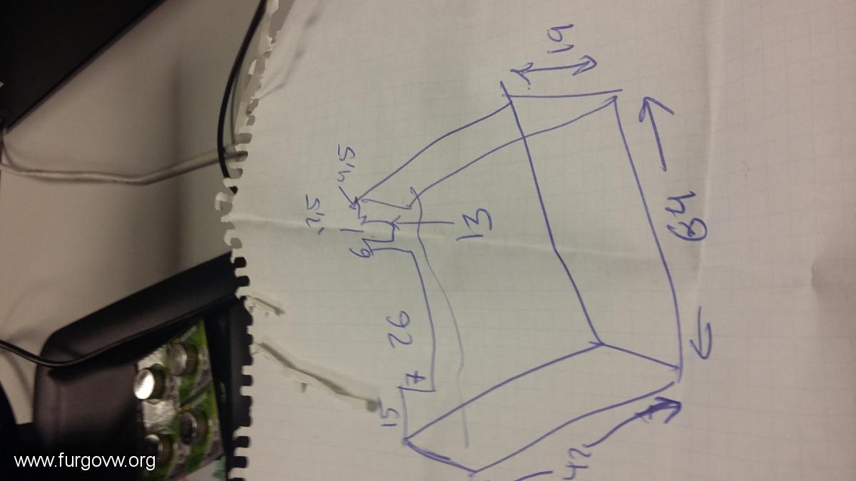

llovarro
Joe pos mis medidas NO se parecen en nada a las tuyas
El mio hace
base 64x42
altura 19
en la madera del fondo tiene dos muescas a la izquierda a 15 cm una de 7x26 y a la derecha una de 12.5x13 a 4.5 del final o sea
15 cm-- muesca 26x7 6 cm- muesca 12.5x13 --- 4.5 cm
TxT
Pues vaya lío llovarro, ya solo sé que no sé nada...
Es que Roberto es de Ugao y allí se mide más a ojímetro que otra cosa, además lo tuyo puede ser por las cocacolas. Jajajajaaaaa!!!
A ver, ahora en serio, creo que Roberto ha puesto las medidas exteriores, por fuera de los anclajes, es por eso que hay unos 20cm. de diferencia. La altura y profundidad prácticamente coinciden con las tuyas (3cm. concretamente), lo único que en el boceto de él se contempla una pequeña caída para aprovechar más al principio.
Gracias de todos modos por vuestra colaboración!

RobertoUgao
Octubre 19, 2018, 09:29:56 am #3622 Ultima modificación: Octubre 19, 2018, 09:42:38 am por RobertoUgao
Cita de: llovarro en Octubre 19, 2018, 07:36:24 am
El mio hace
base 64x42
altura 19
Ostras; ya decia que habia algo raro, Es 64 x 42 o 44 tb .panico .loco1.Y eso que le meri caja carton de 60cm...... en una jumpi la altura me daba 22, 1 palmo de mi mano, depende de si se ha levantado suelo y anclajes, 19 o 20 tb es viable. el trasero de xpert, scudo y jumpy es diferente, las barras .palmas .palmas .palmas .palmas .palmas .palmas

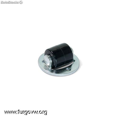

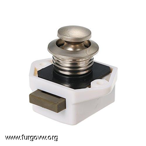

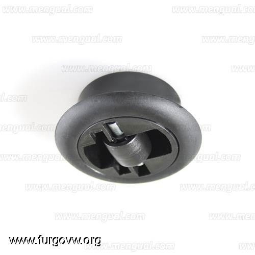

Mi cajón es muy parecido, con unas miniruedas embutidas en el tablero de base para que ruede bien, y un cierre contra el asiento para que al frenar no se abra.

En cualquier caso son ruedas de este tipo:
Y el cierre es algo como esto, pero en vez de pulsador, lleva una ruleta giratoria para abrir y cerrar.
El pestillo lo he hecho cuadrar con la varilla metálica inferior del asiento para que no pueda salgar el cajón en una frenada.

Con las ruedas te digo que va de lujo, instalación sencilla (inexistente), lo puedes sacar cuando quieras sin herramientas y aprovechas el máximo espacio posible al no tener más elementos que el propio cajón.
