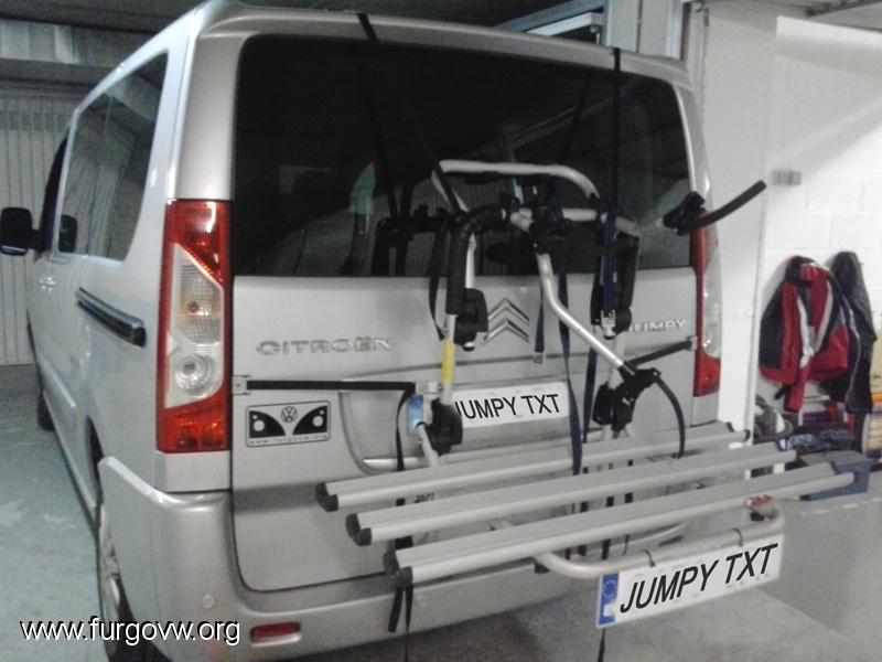

TxT
Agosto 30, 2018, 15:26:34 pm #3562 Ultima modificación: Agosto 30, 2018, 15:30:08 pm por TxT
Es similar al que llevo yo, también va en las bisagras y así hace más fuerza y no hay problema que parta el portón.
Y creo que tiene el mismo problema, con las bicis montadas tapan los catadiopticos.
En mi firma hay un link si quieres verlo...
Saludos!
linaresvet
Cita de: TxT en Agosto 30, 2018, 15:26:34 pm
Saludos!
Si de hecho iba a decir que justo como el tuyo, pero con la diferencia de ser fijo y no de cinchas.
Lo de tapar las luces, yo siempre he dicho que para evitar subjetividades del policia de turno, lo mejor es llevar un porta matricula con luces que valen 30€ con matricula y todo. Yo llevo eso y la placa v10 unidas y asi es mas comodo de poner y quitar.

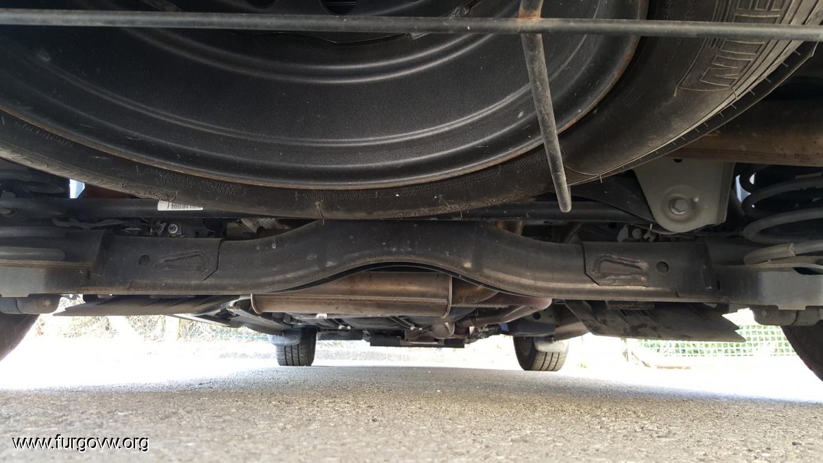

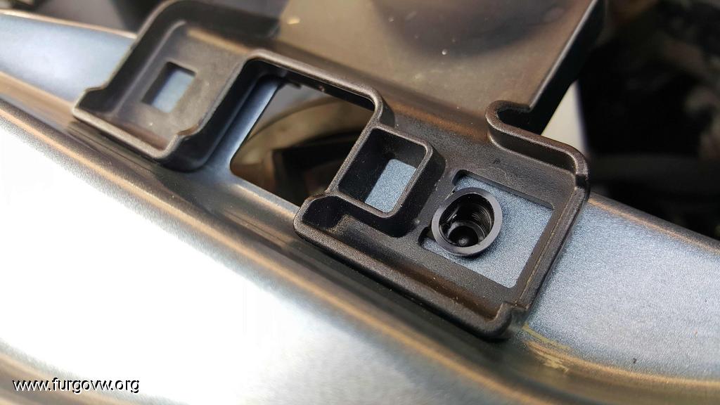

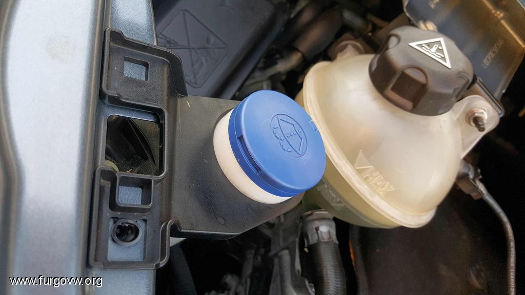

Agosto 30, 2018, 18:59:13 pm #3564 Ultima modificación: Agosto 31, 2018, 17:26:22 pm por Iosaneta
Aupa, al final revisamos los bajos y es una chorrada, dos plásticos enganchados a presión, de hay que tiendan a ceder e incluso perderse con facilidad, dos martillazos y algo mas han entrado, pero duraran bien poco, los que no los lleváis seguro los habéis perdido, grandes >:( los ingenieros de PSA, ademas .malabares no protegen nada en especial, solo gana en aerodinámica...
Una cosa que he tenido que arreglar es la cagada de enganche del tubo de llenado del liquido limpiaparabrisas, se soltaba todo el rato, he colocado en un agujerito que hay un tapón de neumatico cortado a media a presión y se acabo el problema... ¿Os ha pasado esto?
Salud.2
Iosaneta III - Iosaneta IV
llovarro
Cita de: Iosaneta en Agosto 30, 2018, 18:59:13 pm
Una cosa que he tenido que arreglar es la cagada de enganche del tubo de llenado del liquido limpiaparabrisas, se soltaba todo el rato, he colocado en un agujerito que hay un tapón cortado a media a presión y se acabo el problema... ¿Os ha pasado esto?
Salud.2
Ya te dije los faldones esos los perdi hace años.
Lo del deposito del liquido a mi tambien me pasa, le puse un cintillo y a correr.
