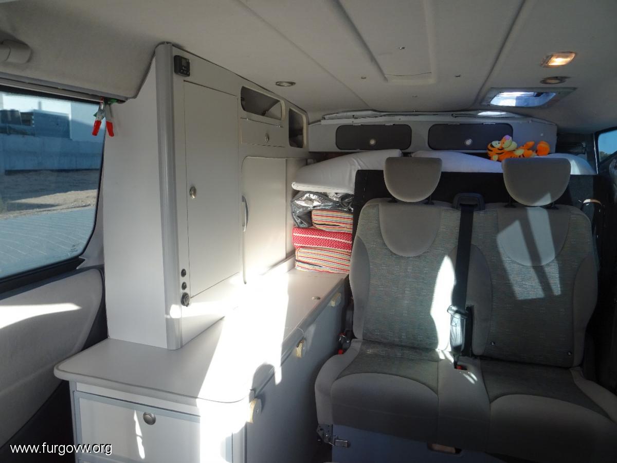

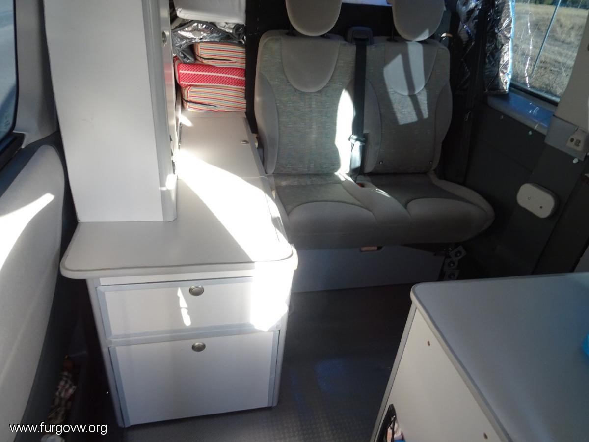

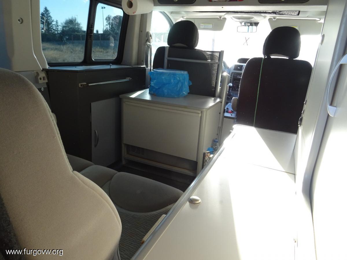

Por fin me he decidido a presentar algo mi furgo. Poco a poco tratare de rematar el hilo:
https://www.furgovw.org/index.php?topic=340784.msg4304891#msg4304891
mi furgo: Peugeot Expert L2 año 2010  https://www.furgovw.org/index.php?topic=340784.0
nuevo proyecto:  Citroen Jumper L3H3 https://www.furgovw.org/index.php?topic=352390.0
RobertoUgao
Que nivel,muy buena camperizacion. un techo elevable o seta , quedaria rematau...
pitutobarra
Gracias, tengo varios presupuestos de techos elevables, tanto del SCA como del Reimo. El SCA en Andorra sale por menos de 6000€ y tengo otros muy interesantes de Reimo, más próximos que también son aceptables, pero rondan los 6000€ o más. No se si para nuestras furgos, que de momento no tienen la revalorización de las VW o las Mercedes nos interesa. Unos días me lanzo instalarlo y luego lo medito, sobre todo con mi mujer y toca frenar. Es un dilema. Seguro que mi espalda lo agradecería. Mido 1,86 cm, y dentro parezco el jorobado de Notre Dame.
Poco a poco tratare de realizar el hilo de la presentación. De momento hay un batiburrillo, pero después de lo costoso que es camperizar una furgo, sobre todo en las horas que se le restan al sueño y a la familia, me lo tomare con calma.
Y a todo esto me has vuelto a calentar con lo del techo elevable.  .loco2
