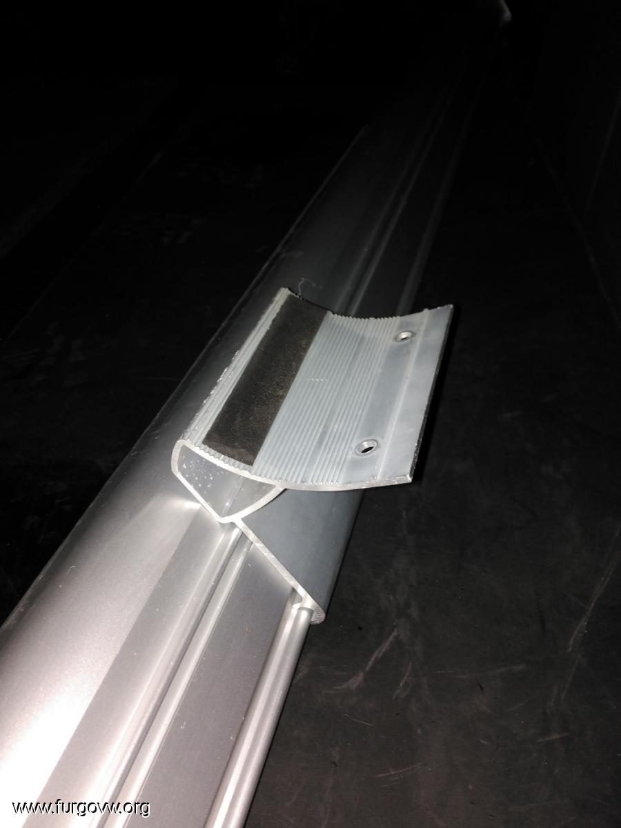

pues parece 25cm mas largo k el mio q es el f35 y mide 220, y los soportes son de la t5 .palmas
lucho46
Cita de: RobertoUgao en Abril 24, 2017, 16:39:34 pm
Gracias Roberto, tu furgo es la corta asi que podria ser que este fuese el de 250cm...
El tema de soportes me tiene loco, gente con el de t5, muchos con los de vivaro/primastar y gente con el de viano... Asi que quiero ver opciones para decidir el que queda mas pegado...
Nose si ya te pedi fotos a ti, seria molestia ponerlas o mandarmelas por face?
Saludos y gracias a todos!

RobertoUgao
Cita de: lucho46 en Abril 24, 2017, 19:59:12 pm
estan  .fotografo en la pagina 161. otra opcion es un herrero q t haga unos anclajes para poner sobre los enganches de la baca, pero igual quedan un poco altos y para poner techo elevable, un poco justo.

Abril 26, 2017, 20:29:43 pm #2495 Ultima modificación: Abril 26, 2017, 20:33:18 pm por danicuco
Lucho46 es un Fiamma 35 de 2,5 ;-)
Ahí las llevas:
lucho46
Cita de: danicuco en Abril 26, 2017, 20:29:43 pm
Ahí las llevas:
Perfecto! Asi que tu tambien llevas tuercas remachables a la furgo y palante!! jejej muchisimas gracias!  .palmas

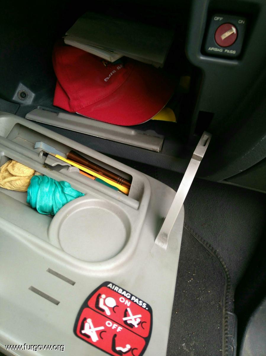

Cita de: cucojimenez en Abril 16, 2017, 13:26:16 pm
Buenas a todos! Me presenté está mañana en su sección correspondiente y la verdad que me estáis enseñando a hacer mucho para la furgoneta.
Tengo un problema. Nos hemos cargado esto y necesito saber cómo arreglarlo
Enviado desde mi Aquaris X5 mediante Tapatalk
A mi me pasó lo mismo. Tuve que desmontar la guantera completa (es sencillo), y una vez fuera, le metí unas tuercas remachadas en ambos lados de la bisagra, y atornillé unas bisagras metálicas del leroy merlin (de las más pequeñas que venden).
En vez de atornilladas, también puedes pegar las bisagras directamente con loctite, pero yo tenía la remachadora de tuercas y prefería hacerlo atornillado.
Ha quedado bastante robusto (creo recordar que puse 3 bisagras).
