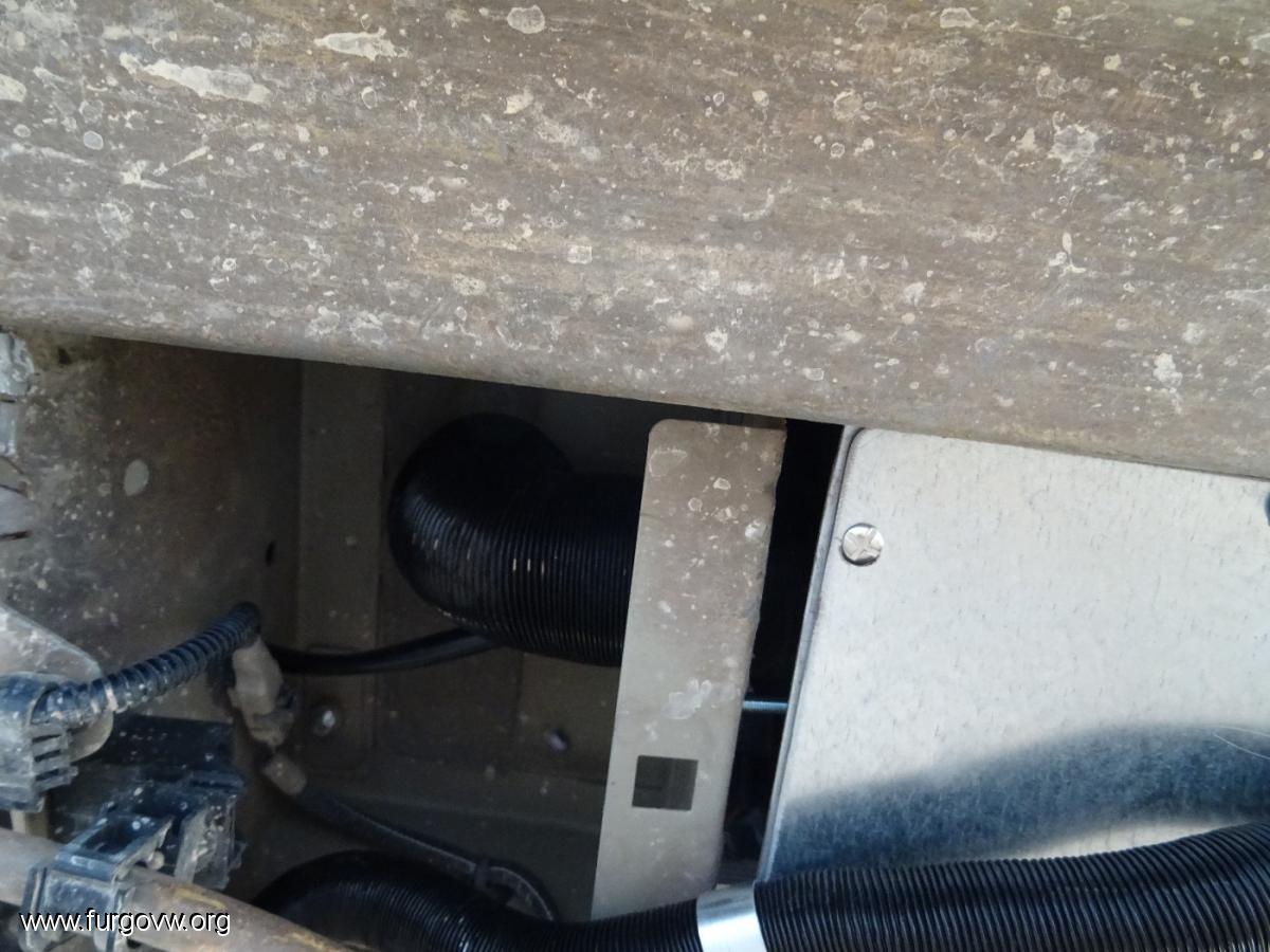

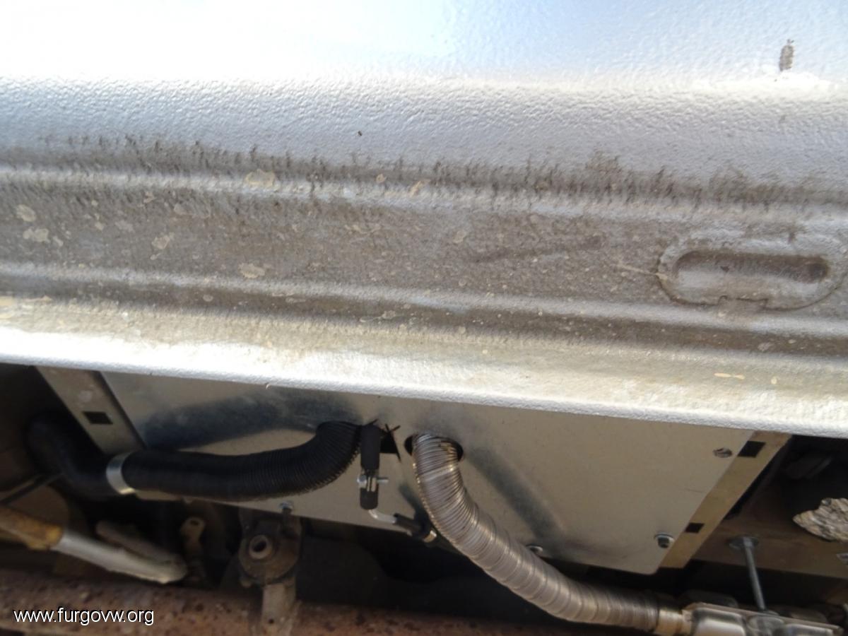

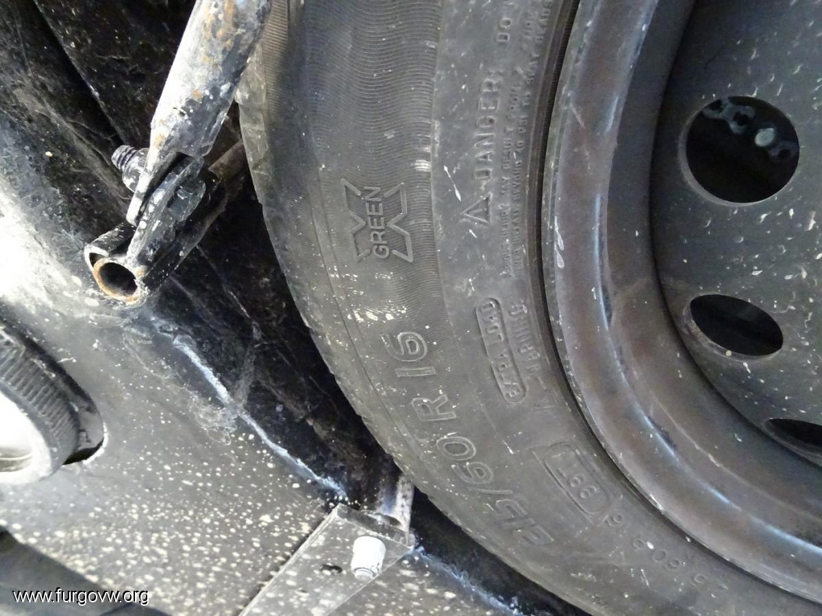

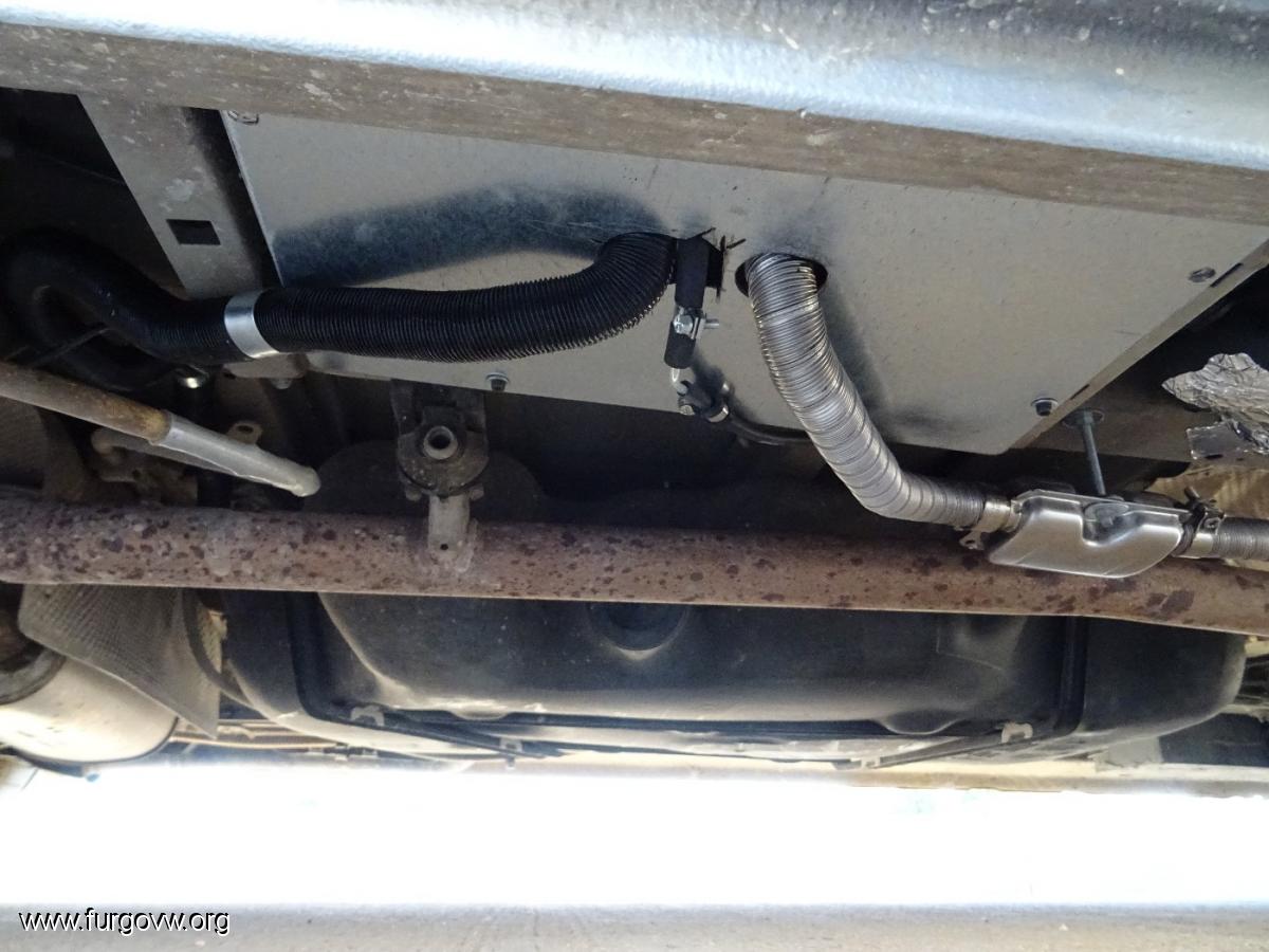

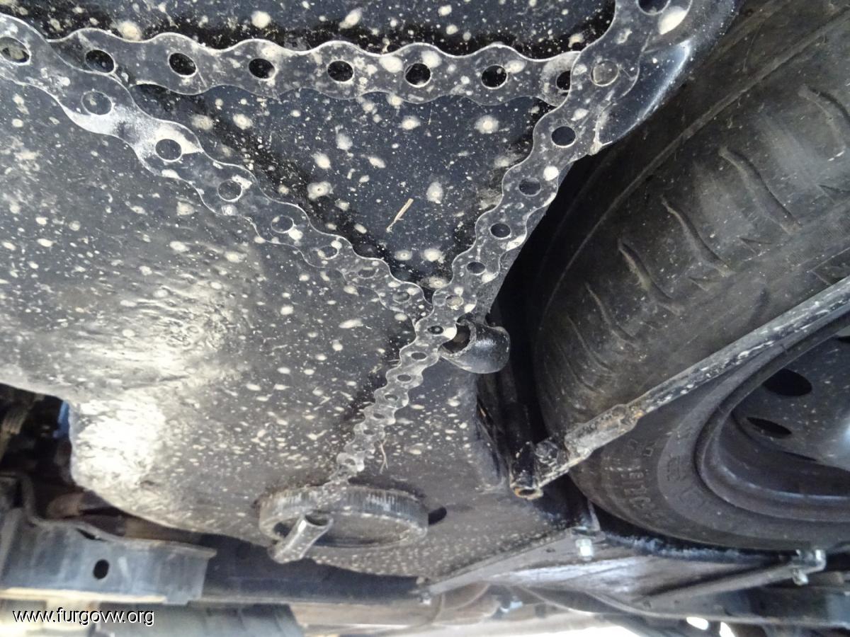

Bueno pues ahi os dejo unas cuantas fotos de mi furgo. Acabo de terminar de instalara la calefacción, adquirida en la conjunta de Clima Sanz y ahora toca homologar.
Unas fotos del deposito de agua a medida aprovechando un hueco trasero y el hueco que queda entre la rueda de repuesto y el eje trasero y de la calefacción también en los bajos.

jimymax
OLE OLE Y OLE muy bonica.
Que profundidad tiene el armario alto? y la cama que anchura tiene ? 120?
pitutobarra
El armario alto en su parte baja creo que eran sobre 22-23 cms. Mi fugoneta es la Teppee y venia con guarnecidos plasticos laterales. En el primer diseño de la furgo los respete y ahora los he quitado y he ganado mucho espacio. Le he puesto unos guarnecidos de chapa de aluminio forrada de polipiel y he ganado al menos 12 cms a cada lado. La cama se queda de 130 cms de ancho, por 195 de largo. En un fúturo intentare presentar el vehiculo y enseñar detalles, pero después del curro, toca furgo, familia, bebe, y la verdad no se cuando sacare tiempo.

jimymax
Cita de: pitutobarra en Octubre 04, 2016, 21:34:12 pm
Me gusta mucho la verdad, si yo pusiera algo fijo tambienquitaria esos embellecedores te quitan mogollon de espacio en el lado izquierdo de la furgo porque en el derecho con toda la parafernalia de la calefa trasera esta todo ocupado.
Enhorabuena, muy bien aprovechada con armaritos por todos los lados.
