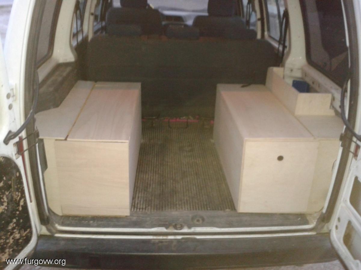

yo tambien me uno a este club, con mi expert 2006 la kiero modificar un poco asi cojo ideas
esto es lo ke tengo hecho pero falta el tablero del medio; ke ademas es la mesa

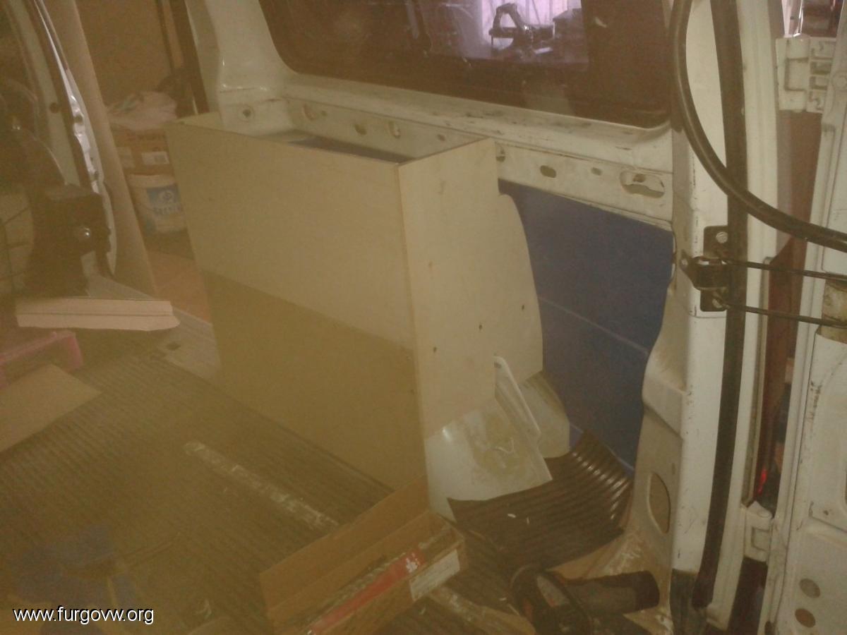

David. 10 me gusta ese tipo de arcón l que tipo de mesera as usado y grosor , aún no empezado hacer la mía por que no me decido por el tipo de madera.
Y veo o me da la sensación que los paneles de los laterales no los has desmontado no.
david10
hola c2 chema  el grosor es de 1cm en todas las piezas. yo te recomiendo 1,5cm es mas solido y lo trabajaras mejor. he desmontado el panel derecho en la foto porque al quitarlo vi ke le sacaba mas provecho sin el.
Peugeot Expert 2006 -- Skaravan--    http://www.furgovw.org/index.php?topic=298137.0
C2 chema
Perfecto ahora se el grosor que tengo que usar , aunque no desmonatre los paneles laterales , mirare de que forma lo ingenio.

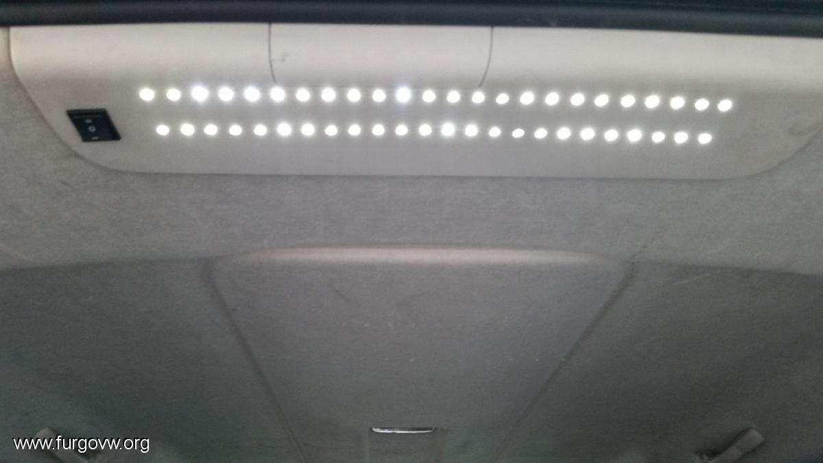

Bueno puedo decir que ya he empezado mi camperización con algo facil copiado de algun forero, me he instalado las luces en la parte trasera, a quedado de lujo , ahora hay voy a continuar
con el mueble trasero y la cama , y aire poniendo fotos a ver como va quedando la cosa. .malabares.

¿Como lo has echo? te a quedado de lujo...
Salud.2
Iosaneta III - Iosaneta IV
C2 chema
La verdad que a sido copiando la idea de un forero , he puesto 2 tiras de leds de luz blanca , comparado en tienda de electrónica , ya que estaba allí he comprado un interruptor doble para encender una línea o las dos.
La tapa se desmonta enseguida , por la parte contraria he marcado con un rotulador el punto exacto donde estaban los leds, y ya sólo quedaba coger el taladro y hacerlo muy bien ( también decir que por mi trabajo de mecánico estas cosas no me suponen un problema) .
También decir que las tiras de leds no eran las flexibles , son unas rígidas pero con el mismo funcionamiento, y ya con todo esto se hace la instalación eléctrica que es muy sencilla , yo la he conectado a los cables del enganche que  tengo en un lateral , ya que ahí lleve 2 cablés directos de la batería.
Para lo próximo que haga intentare hacer fotos del proceso para que se pueda ver .

Algo así me imaginaba, gracias...

Hola.Chema como se quita ese plástico?
C2 chema
Cita de: superlopez1 en Octubre 27, 2014, 21:08:13 pm
En la parte ancha que da al portón trasero lleva unas grapas a presión que salen tirando de la misma pieza hacia bajó y luego cuando ya las has sacado tiras hacia atrás de la pieza y sale entera.
