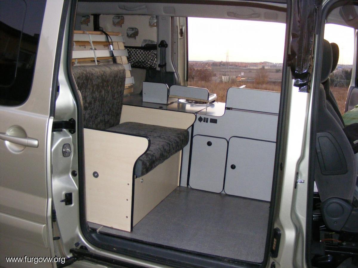

Tengo bastante avanzado el tema de una nueva distribución, con un par de muebles,a ver sí termino y os pongo unas fotos.
A la cama también la he reformado, añadiendo un somier de lamas.

Tengo que poner mi  bricorestiling de mi furgo,
Una foto de adelanto
