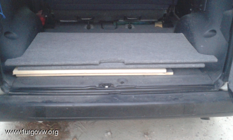

Buenas, vengo de la furgo. el tornillo esta, atraviesa el maletero y sale por debajo con forma de gancho, que engancha el soporte de la rueda de repuesto. Este soporte es como un cerco metálico, lo levanto hacia arriba y sale del gancho y apoya en el suelo. Ahí debería meter la rueda. Lo que no entiendo es el sistema para que una vez puesta la rueda no se pueda hacer eso y sacarla sin problema.
La compré sin rueda, he de decir, asi que no he probado aun a ponerla (la tengo en el maletero), pero no llego a entender el mecanismo... que inútil me siento jaja.
marcosjumpy.
hola compañero, yo en mi caso y creo que todos es igual tienes que poner la rueda en el soporte levantar el soporte , sujetar el sporte con el gancho y una vez hecho eso tienes que apretar el tornillo que sale por el maletero con la llave del gato hasta k el tornillo suba y el soporte no pueda moverse.

Muchas gracias, creo que esa era la parte que se me escapaba!! Un saludo

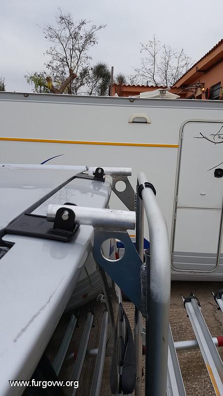

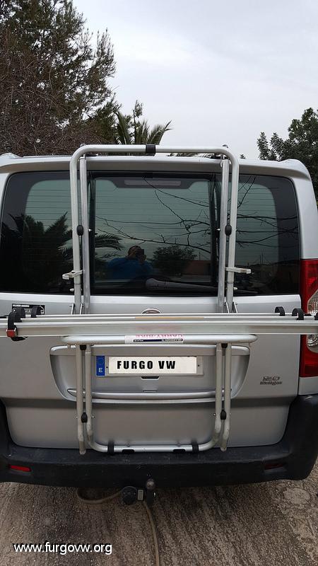

Hola gente , ya tengo terminado el portabicis , es adaptado de una T5 pero a quedado muy fuerte y muy original sopaos unas fotos para que le hachéis un vistazo...
Otra cosa donde puedo encontrar recambio  , por que las cintas que lleva para sujetar la rueda en mi bici no llega y no puedo atarla ....

Muy buena adaptación, ya me gusta.
Los soportes de arriba, los has soldado tú?
Me refiero a los tubos que están atornillados a los soportes negros de la parte de arriba del portón.

Si lo he soldado yo y la platina de aluminio tamicen es de un retal que tenia ,queda muy fuerte , ahora queda subir las bicis y probar..

   Anda, yo también llevo un modelo adaptado de t5, ten en cuenta que no esta homologado para esta furgo y el motivo creo que es la señalización, con las bicis colocadas tapamos luces. Yo no dejo de poner la placa de carga, por lo demás no he tenido ningún problema y es muy cómodo.

Hubiera preferido la opción es ni tener que soldar , pero no tenía nadie que me doblará los tubos por eso me decante en soldar , si que me he dado cuenta de que tapó un poco las luces ya que las bicis pasan del techo , probaré con un placa y a ver que pasa.

Otra cosa que me he dado cuenta es que los  amortiguadores del maletero con el portabicis puesto aguanta muy justo arriba , alguno lo habéis cambiado por otro más fuerte?
