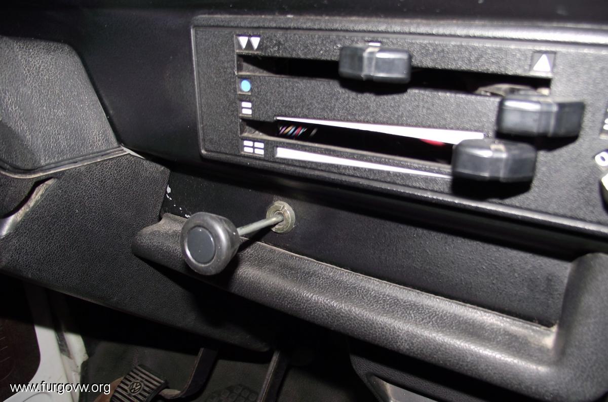

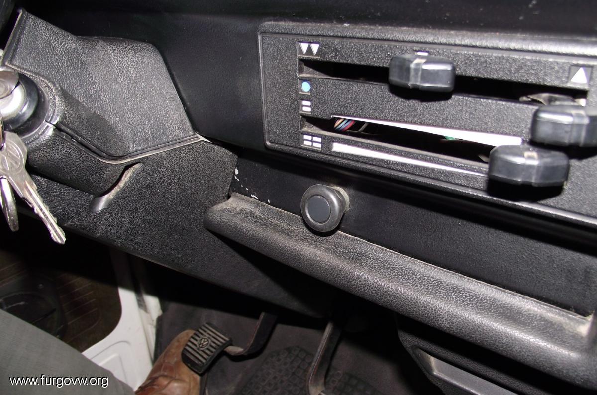

Esta palanca no se para que sirve supongo que es el starter de un 1.6 D aunque da igual que este activada que no , no arranca nada bien en frio supongo que por calentadores

creo haber entendido alguna vez que es un "acelerador de mano"

Creo que se trata del avance de la bomba de gasoil.para que arranque mejor en frio
La mia tambien lo tenia

Starter, pero si no te arranca bien casi seguro que son los calentadores como bien dices...el starter es solo para dias de frio frio...

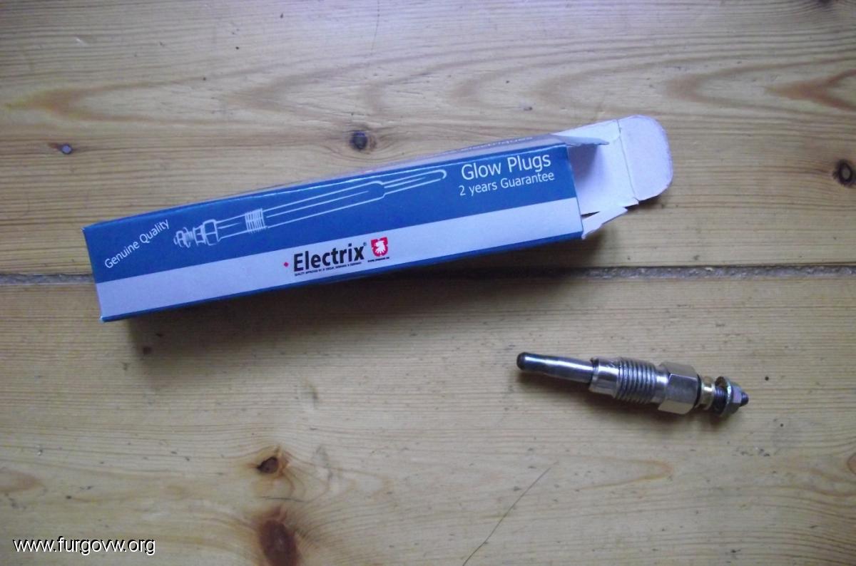

Por si a alguien le  interesa he comprado estos 4 calentadores por 25 euros, yo creo que a muy buen precio;
http://www.ebay.es/itm/220914572451?ssPageName=STRK:MEWAX:IT&_trksid=p3984.m1438.l2649#ht_500wt_923

Estos alemanes son la leche, ayer lunes por la mañana me llegaron los calentadores, funcionan todos, mañana espero montarlos, ya os contaré...
