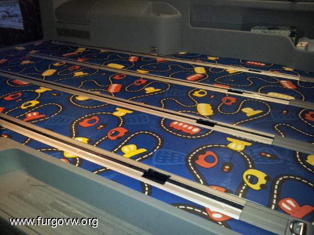

Buenas forote, pues ya hemos puesto el suelo, vaya curro nos pegamos, mae mia, terminamos echos polvo, sin conocer el tema de las pestañas hubiese sido imposible colocar el PVC, menos mal que encontré tu video  .ereselmejor
Por si a alguien le sirve de algo mi experiencia, comentar que no basta con PACIENCIA, también necesitamos muchas ganas de colocar el suelo y en mi caso alguien que me ayudara a sacar el banco (3 plazas). Es fundamental el sujeta cables que indica forote para sacar las guías (proceso mas complejo del brico), yo los compré de 22 y eran demasiado tocho, la pieza resultante no tenia nada que ver con la original.
Otro aspecto a destacar es el margen a dejar para que entre debajo de los paneles, guías, etc. En la mayoría de los casos 2 cm me vino muy largo ya que siempre hay elementos ocultos que impiden que entre por debajo y  aunque es cierto que mas vale no quedarse corto, si la goma no entra sobrada se queda bufado.
Ahora me toca esperar a ver la reacción que tiene a la temperatura y que no se salga de ningún sitio con el pisado.

Ese suelo es del leroy merlin.
Recomendación, pues que sea por lo menos del mismo espesor que el mío. Ya que si no notarás los tacos del suelo anterior.
El mío noto que se mueve un pelin, así que le pondría cinta de doble cara muy fina en el medio.
Paciencia, sin prisas y muchas fotos!!!!

Que Gran mentira forete!! jaja
Ya estoy manos a la obra y no veas si es laborioso (jodido) creo que lo peor es hacer una plantilla en condiciones, por que luego la plantilla de plástico se me ha movido un poco y casi me faltan centímetros  .panico Sinceramente hay que tener muucha paciencia, el que tenga una plantilla bien hecha vale Millones, con eso ya te ahorras la parte más importante del trabajo, la toma de medidas y el sufrimiento con las tijeras en la mano.
De momento he conseguido poner el suelo, además he colocado entre los espacios de las guias una cinta adesiva de doble cara, aunque no tengo claro que haga de mucho con el calor y el paso del tiempo pero bueno por 3 leuros que valia... Ahora me queda rajar con el cuter donde van las guias, espero que ese proceso no sea tan "laborioso"  .malabares
El próximo sábado lo retomo y lo termino, hoy entre comida en casa de los suegros y demás no he podido finiquitarlo, pero sisi se van 8 horas de faena.
