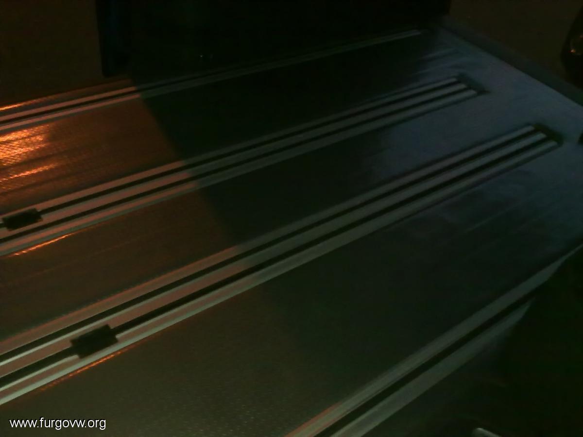

Bueno señores, pues gracias a este brico y otro que hay por el foro he colocado el suelo. La verdad es que hay que tener muuucha paciencia, no es dificil, pero si laborioso. El resultado es bueno, pero hay pequeños detalles sin importancia que no me acaban de convencer y es lo siguiente, en mi caso, el suelo de la multvian es de moqueta, y al colocar el mismo suelo de goma que forete, no queda como me gustaría, por que es un suelo fino y se nota donde he puesto la cinta adhesiva de doble cara, hay otros en el leroy merlin más acolchaditos, ojo también más caros, a mí con este ya se me han ido 50euros más 9euros de la cinta.
Algo que recomiendo es sacar las guias con mucho cuidado, a mi se me dobló la primera y tuve que enderezarla por que no habia manera de que quedase anclada. También aconsejo poner la cinta de doble cara en los extremos de cada guia, además de poner una tira entre medias de una y otra.
El resultado final, es satisfactorio tras dos días de trabajo, comprendidos en 5 horas cada uno, siendo así un total de 10. (esto para un tio como yo que se defiende con un nivel justo de bricolaje)
Aquí dejo una foto donde no se ve muy bien por que ya era de noche, pero lo prometido es deuda  .fotografo

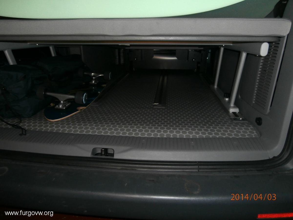

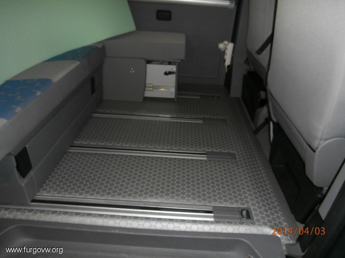

ya he conseguido cambiarlo y joder que razon teneis todos muxa paciencia pero el resultado y el trabajo exo por ti te da una satisfaccion enorme jejejeje te kedas todo orgulloso del trabajo yo al menos, queria decir que si alguien mas se anima a hacerlo tengo guardada la plantilla (para una beach del modelo viejo 2007 no se si habra diferencias con las nuevas) en carton por si a alguien le interesa te kitas varias horas de trabajo la verdad soy de la zona de renteria en el norte y gracias otra vez forote por tu video imposible sin el  .ereselmejor

aki estan espero que os guste y de nuevo muxas gracias forote
otso_7
forote
Que wapo!!!
Donde has comprado ese suelo?
Precio?
otso_7
Pues lo he pillao en leroy merlin y 2 metros de ancho por 2.80 de largo me costo 60,20€ xo con 2.60 vas sobrao y no te sobra tanto, encima te lo cortan al momento esta muy bien te pongo la pagina del leroy por si te interesa
