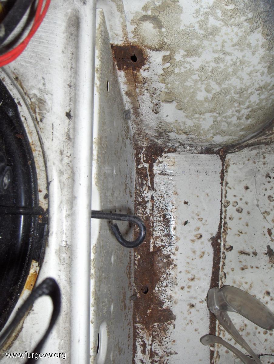

Se siguen descubriendo puntos de oxido, algunos por culpa de agujeritos  .nono  que se hacen y que luego se convierten en tremendos crateres de oxido.

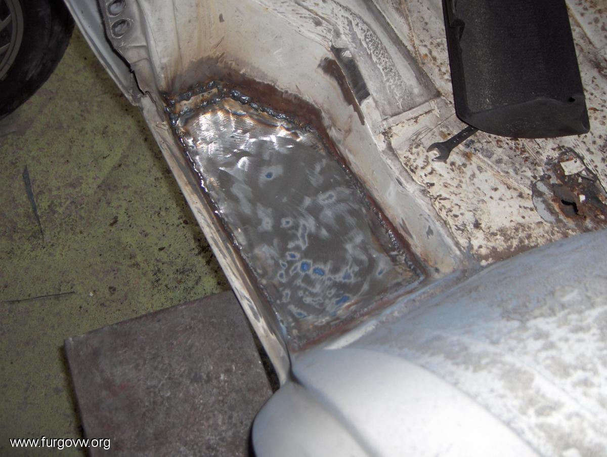

Y bueno ya tenemos el primer injerto, el peldaño del conductor,  .palmas .palmas .palmas
Parece que el resto del piso, no esta mal ???

Pues ya se empiezan a ver los primeros resultados, ahora ya puedes apoyar el pie sin problemas

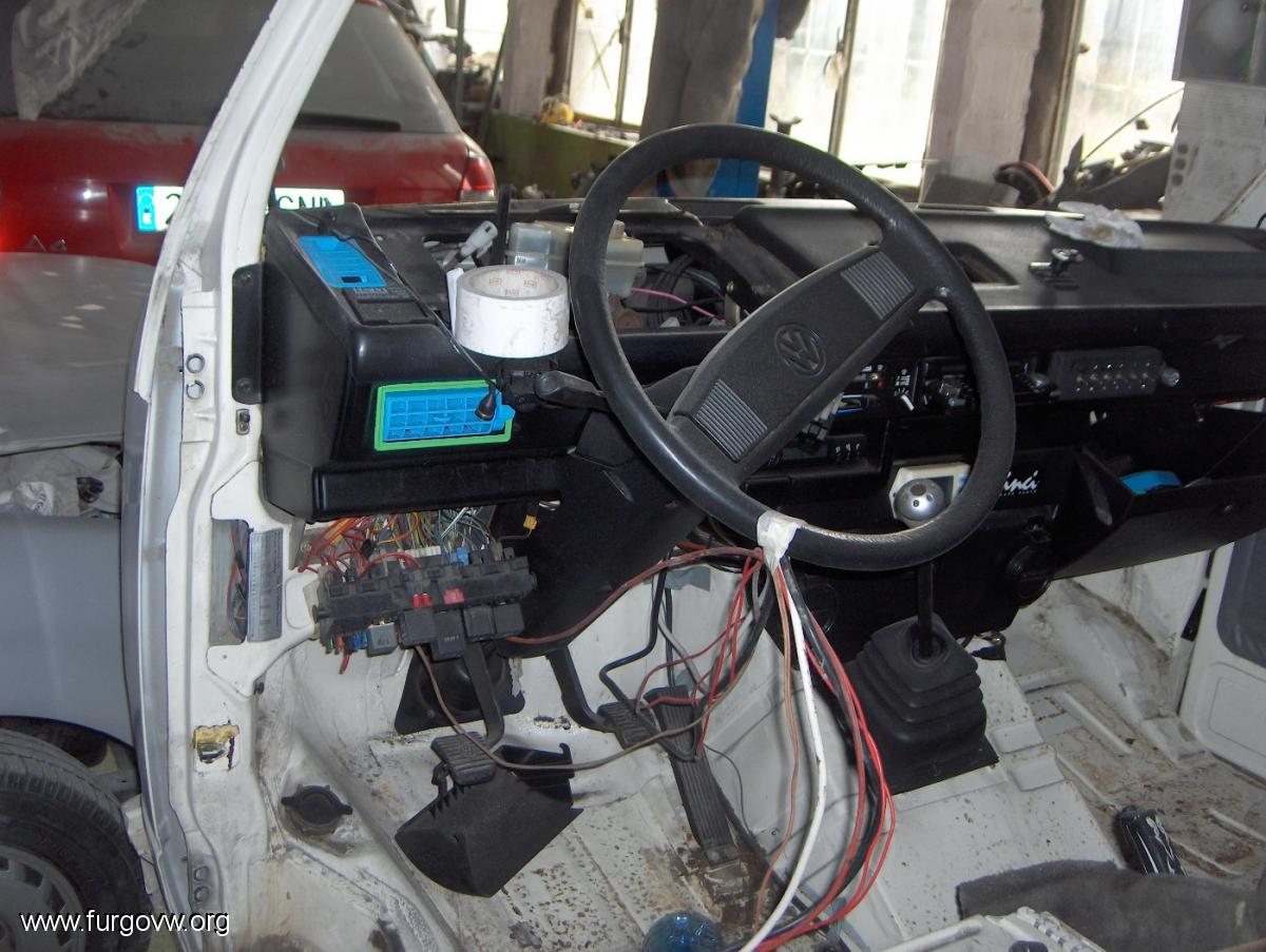

Sabes como se quita el plastico que va detras de la palanca de cambios? ese que va del salpicadero al suelo???
yo ahora tb estoy quitando la moqueta de la cabina y el aislamiento ese de serie
gael160963
Cita de: zion24 en Noviembre 05, 2012, 19:01:28 pm
tienes que quitarle la pieza en "L" (3 tornillos) y despues va a tope: tira de ella hacia fuera, va encarrilada  ;)
zion24
Cita de: gael160963 en Noviembre 05, 2012, 19:10:25 pm
pieza en L??? pues eso no lo he visto yo
