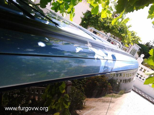

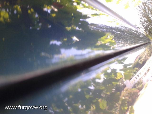

parecido mira una junta que hay entre la baca y la ventana que recorre todo lo largo de la furgo casi seguro que la masilla que lleva esta pasada a mi se me metia por hay el agua pero a chorros y puede que te vaje por los marcos hasta el suelo compruebalo yo le di con un cuter y la masilla estaba echa tierra la quite toda le di con masilla de polimero que pega sella y es resistente al frio calor etc... y solucionado el problema  ;)

Hola, yo tambien tenía una filtración de agua por el techo. Para averiguar por donde
entraba el agua lo que hice es irme con mi mujer al lavadero de coches y empezar a tirar
agua por donde creia que podía ser. Creo que era por una de las juntas laterales que va
de punta a punta de la furgoneta (como enseña el compañero en las fotos). Yo creo que
era por aquí ya que la junta se veía muy cuarteada e incluso con un pequeño agujero, pero

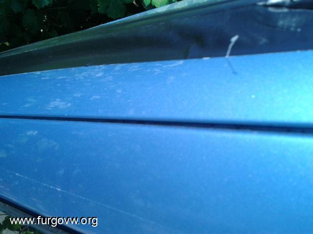

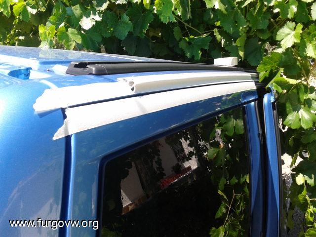

fíjate en las fotos que ha puesto el forero" tirilla" , (1ª foto ) quitar bien la goma con un cúter y acto seguido pasar un trapo
con alcohol para limpiar bien la ranura, (foto 2ª) poner unas tiras de cinta de papel bien pegadas,( foto 3ª ) aplicar el sikaflex sin pasarse y que quede mas o menos a ras de la chapa, luego le pasas el dedo untado en saliva para no mancharte o con un guante,dejas secar y seguido retiras la cinta de carrocero,yo así lo hice y queda de PM
