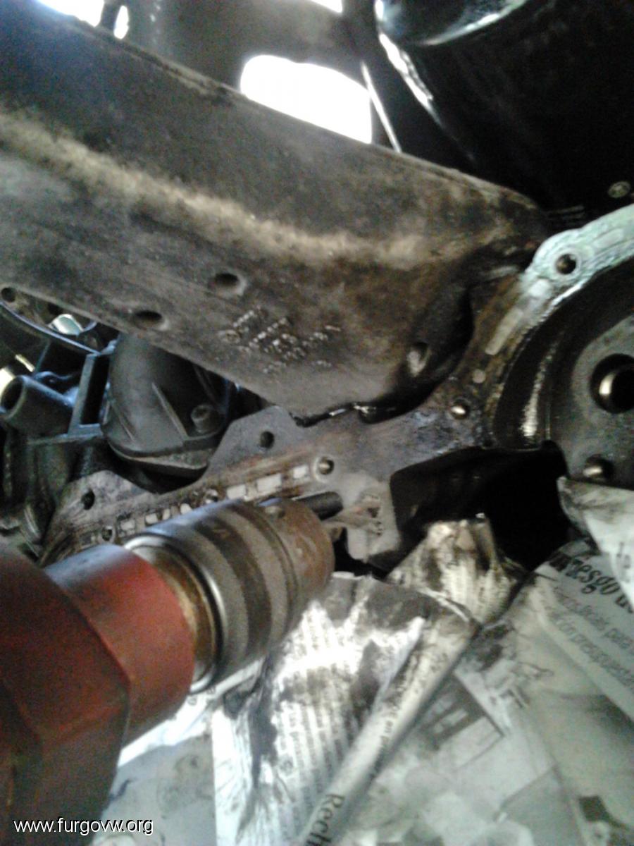

Diciembre 12, 2012, 17:49:04 pm #58 Ultima modificación: Diciembre 24, 2012, 00:30:21 am por haizkolari
últimos avances...
el agujero para la varilla del nivel de aceite:
