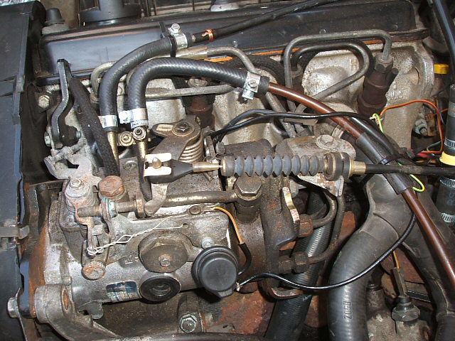

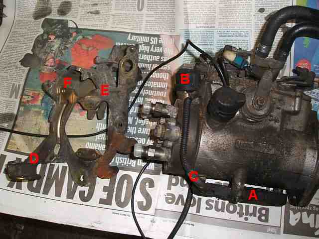

encontré un post del montaje  en una t3 http://www.brick-yard.co.uk/forum/16cs-to-aef-engine-swap_topic52595.html del cual saco algunas fotos mientras no avance en el proyecto

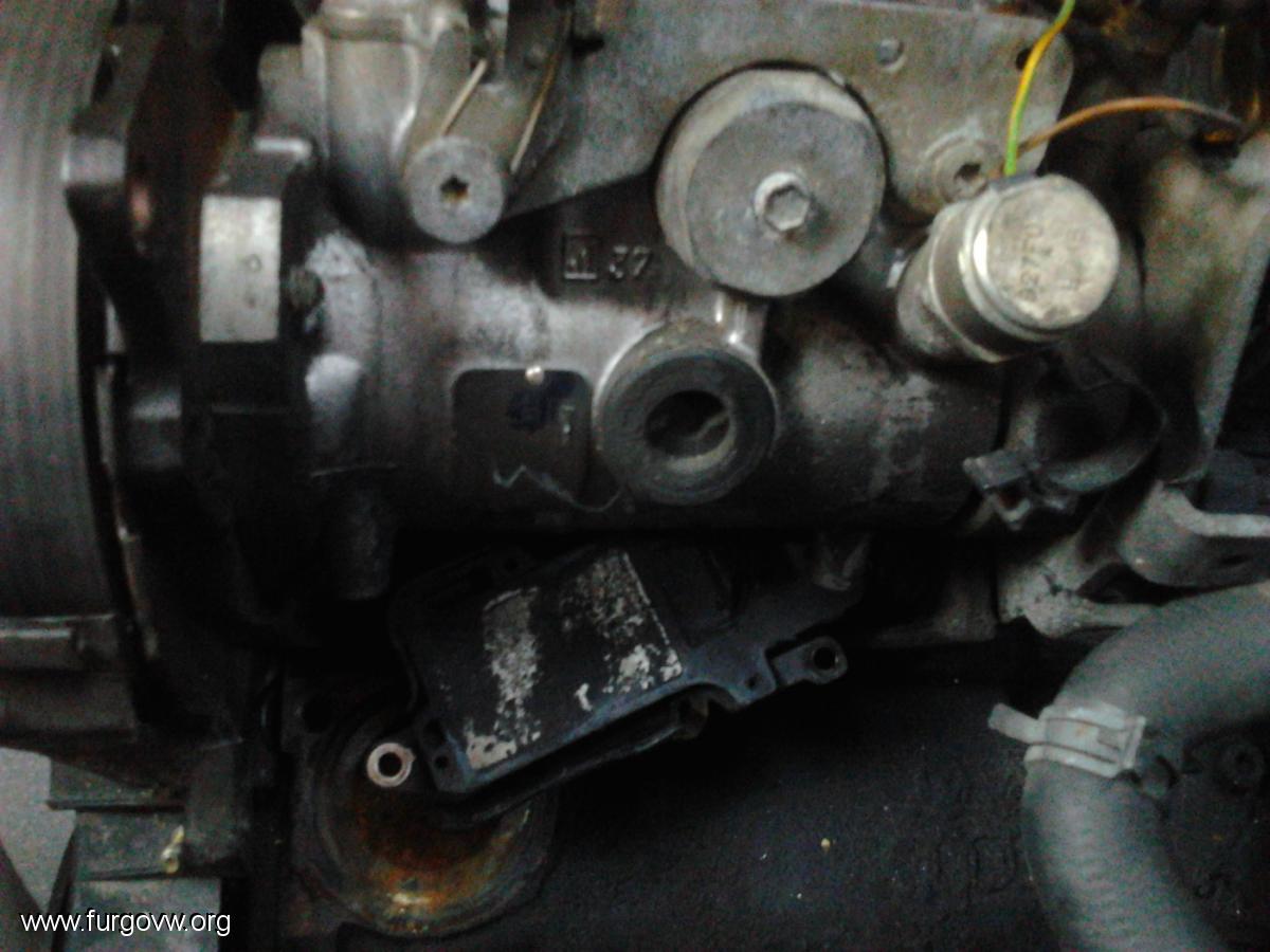

uno de los problemas es anular el inmovilizador (la A de la foto) que supuestamente obliga a desmontar la bomba cosa que no me apetece un carallo  ;D veremos si realmente es necesario para puentear la electroválvula de pare (B)

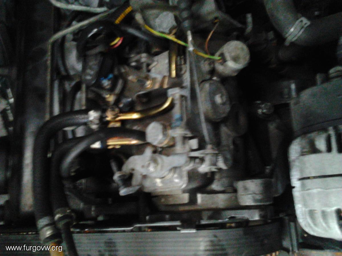

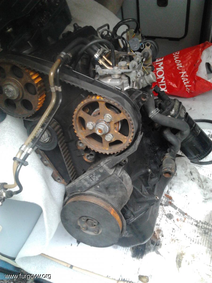

este es el antes
y el después
faltan cárter, aceite, el filtro y portafiltros seguiremos informando...poco a poco  ;)

Yo he montado en una furgo ese motor y no te hace falta quitar la bomba del motor para anular el inmo puedes hacerlo con la bomba montada... Suerte con la instalacion ya veras que ese motorcito tira muy bien  .baba
estupendo  ;D ... en el post inglés dice que es necesario (o eso pone el traductor) yo una vez desmontado todo he visto que se puede acceder fácilamente sin quitar la bomba por eso dudaba ¿simplemete rompes la cajita, sacas esos dos cable y listo?
Eso es, sacas los cables y ya esta, uno a masa y el otro al positivo del antiguo motor no tiene mas que hacer... antes de desmontar la correa de accesorios fijate en el sentido de giro de la bomba creo recordar que gira al reves del motor 1Y tienes que respetar el giro si le vas a quitar la bomba de direccion al quedarte con una polea menos debes buscar como pasar la correa de manera que la bomba siga su giro original y claro comprar una correa mas corta

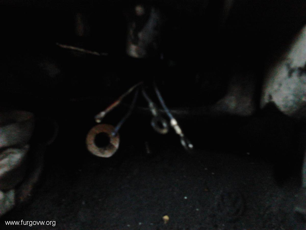

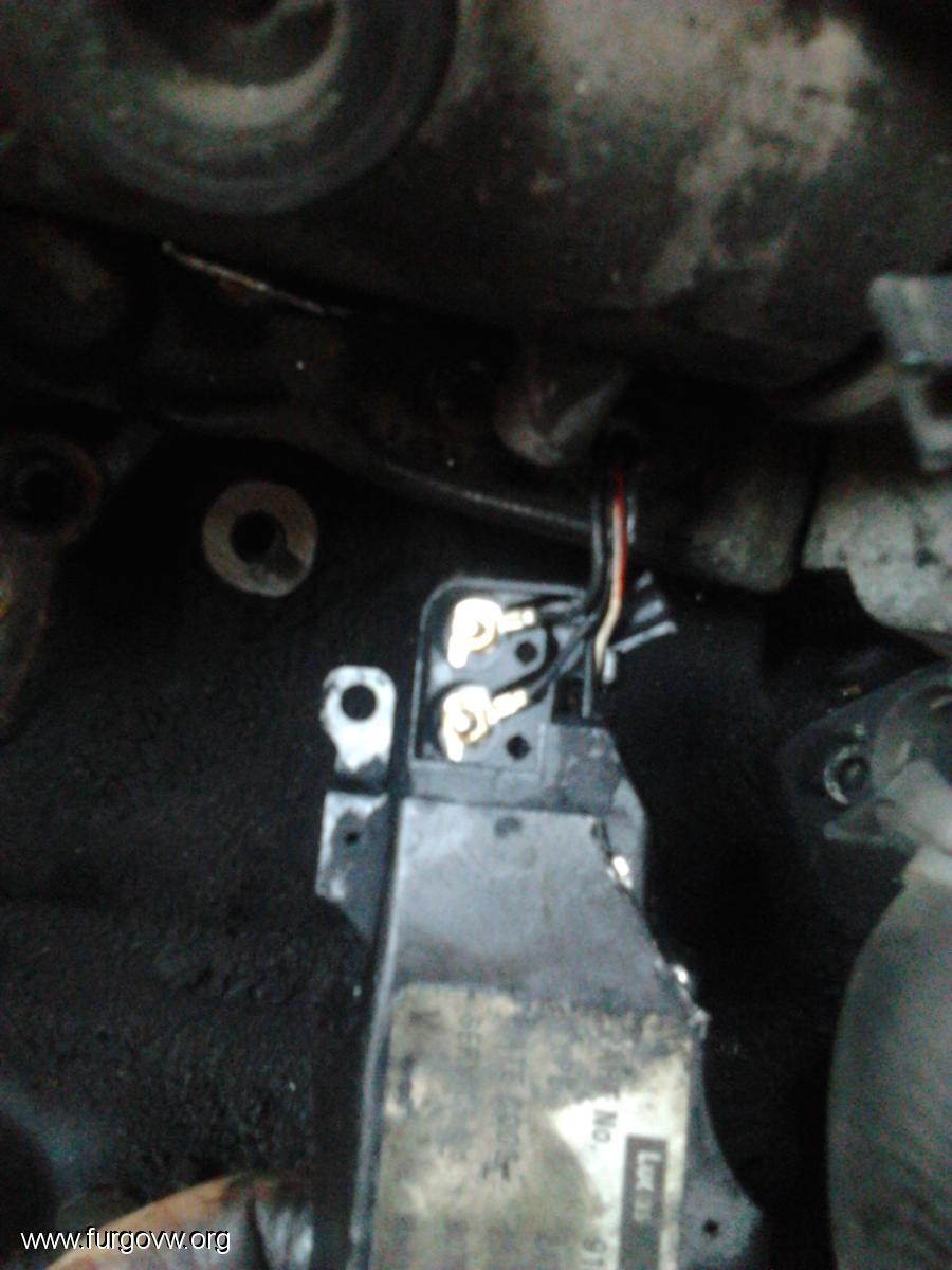

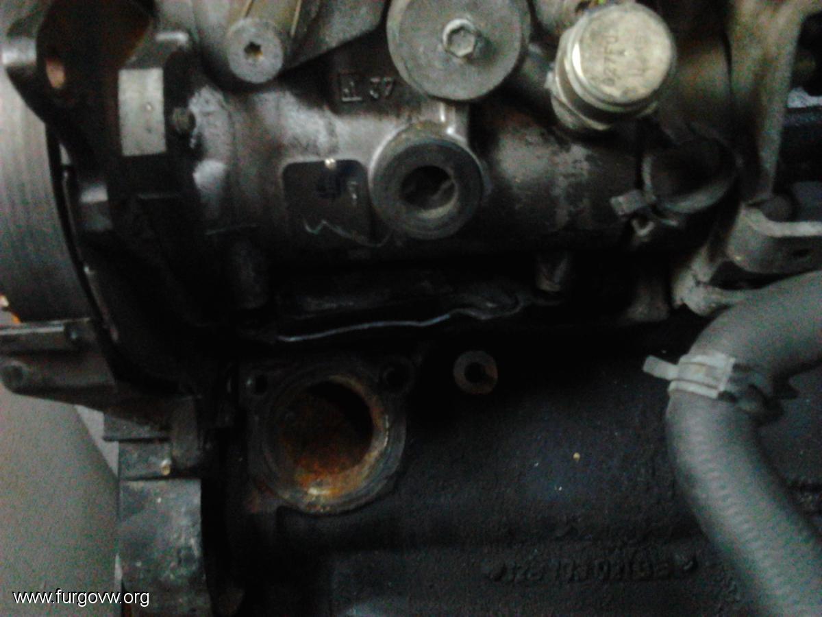

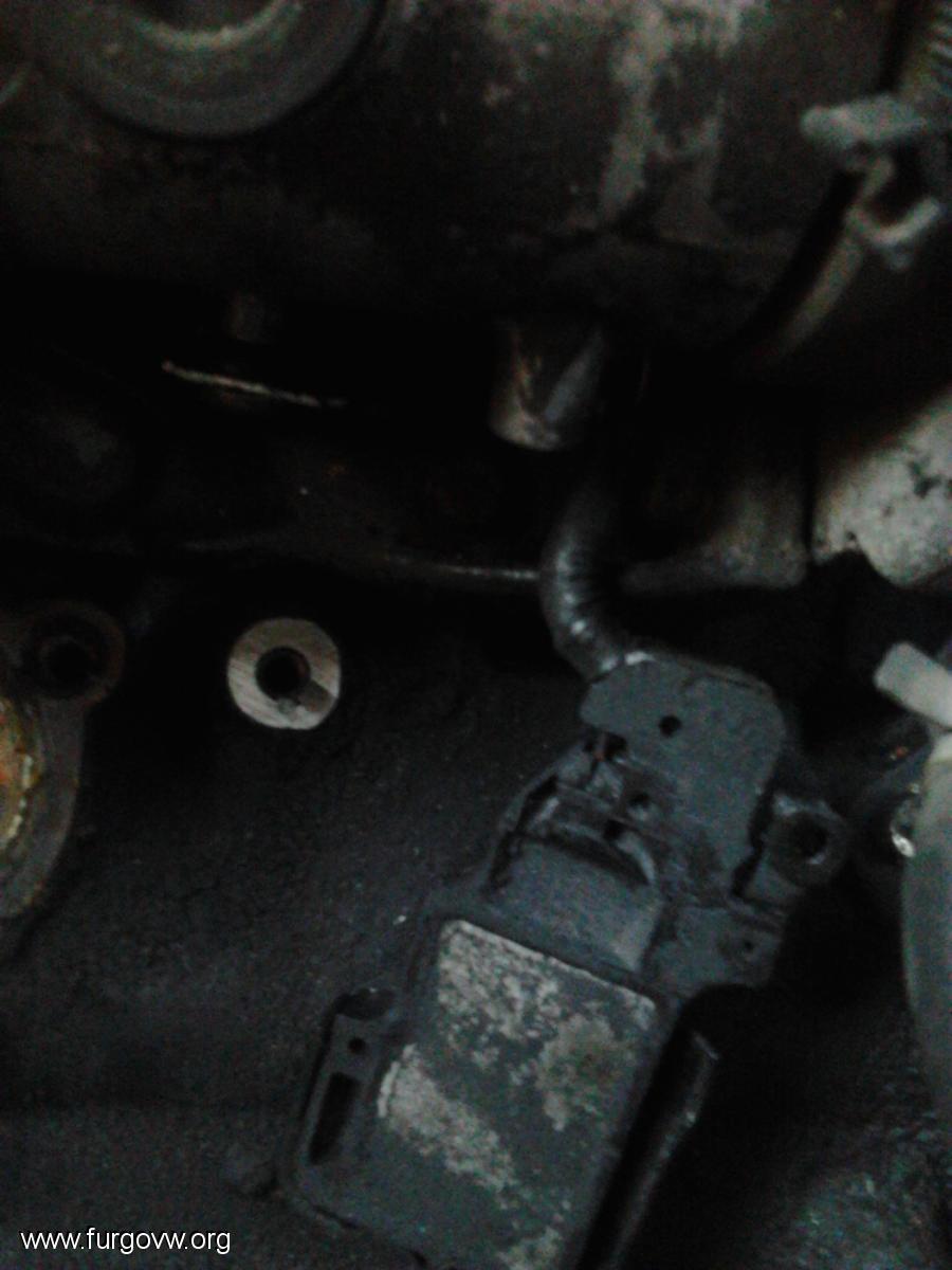

tema inmovilizador resuelto... simplemente desatornillamos el inmovilizador que está debajo de la bomba y ya podemos acceder al cableado, son 4 cables, los que nos interesan son los dos de color negro uno a positivo de contacto (15) y el otro a masa (31)  ;D
entre la bomba y la boca de salida del refrigerante se aprecia una chapa, ese es el inmovilizador a ambos lados se ven dos tetones que salen de la bomba, ahí están alojados los dos tornillos accesibles
aquí se aprecia bien el inmovilizador, falta el tercer tornillo, no lo quitamos, simplemente meneando arriba y abajo el inmo acaba rompiendo la chapa que lo sujeta
se tira un poco y sale el tubo del cableado
rompemos y accedemos a los cables
ahora es cuestión de conectar uno de los cables negros al positivo de contacto que es el cable de color negro que está conectado a la electroválvula de pare que lleva la bomba original de la furgo y el otro cable llevarlo a masa(atornillarlo a la propia bomba por ej.)
