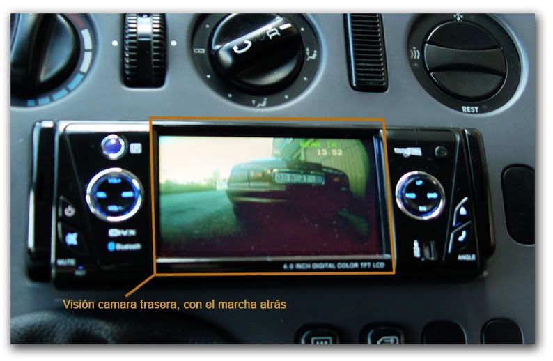

Bueno, para empezar siento la tardanza pero no tengo tiempo ni pa postear de vez en cuando. La radio me la pillé en ebay, aquí en españa hace ya 3 meses. Lo díficil es montar  todo el cableado, a mí me costo la osti.. meter la radio en su DIN 1, pero entró, ordene los cables por debajo del salpicadero, eché las salidas para subwoofer y pantalla de techo. Y tb para la camara de visión trasera. La cámará tb la pillé por ebay, ya os adjuntaré el link.
En cuanto a la radio y la camara, me costarón 230€, pero como vendí mi radio anterior en segundamano.es "sony Xplod" por unos 130€ pues no me salió tan cara. Repito que lo más dificil es la instalación, yo me tiré dos días para montar todo. Y como ya dije en un post anterior aproveche para aislar la furgo. En cuanto a la pantalla de techo, me he pillado una en Hong-Kong de 13" que se ve que todavía alucino "prueba en casa con el DVD", no la he montado todavía, estoy en duda de como engancharla al techo.
La radio funciona de vicio,son todas cosas buenas por ahora, la tele se ve de lujo "pensaba que iva a ser peor", los mp3 los lee muy rapido con sus carpetas y etc.., los DVD/DIVX/MPEG etc es la parte que más me gusta junto al bluetooth que se sale! se conecta automaticamente al Mv "NOKIA", puedo identificar llamadas o llamar desde la pantalla tactil de la radio de 4 ". Yo he leido mucho antes de comprarme está radio, y como en todos los lados se escucha de todo, pero en mi caso todo ha ido a mejor, estoy contento.-
Adjunto una foto de la camara trasera, el único pero que le encuentro es que cuando le pega directamente el sol no se ve ni pijo y que cuando llueve como ventana que es hay que limpiarlo. Pero sino se ve de cine cuando haces maniobras.
la foto no es buena, sorry!
IMG]http://i253.photobucket.com/albums/hh53/gaueta/visin.jpg[/IMG]
Pues a lo dicho, si teneis alguna duda más me comentais, salute!!! ondo izan! Un saludo!!

kauen!! la foto de nuevo!! parkau!
