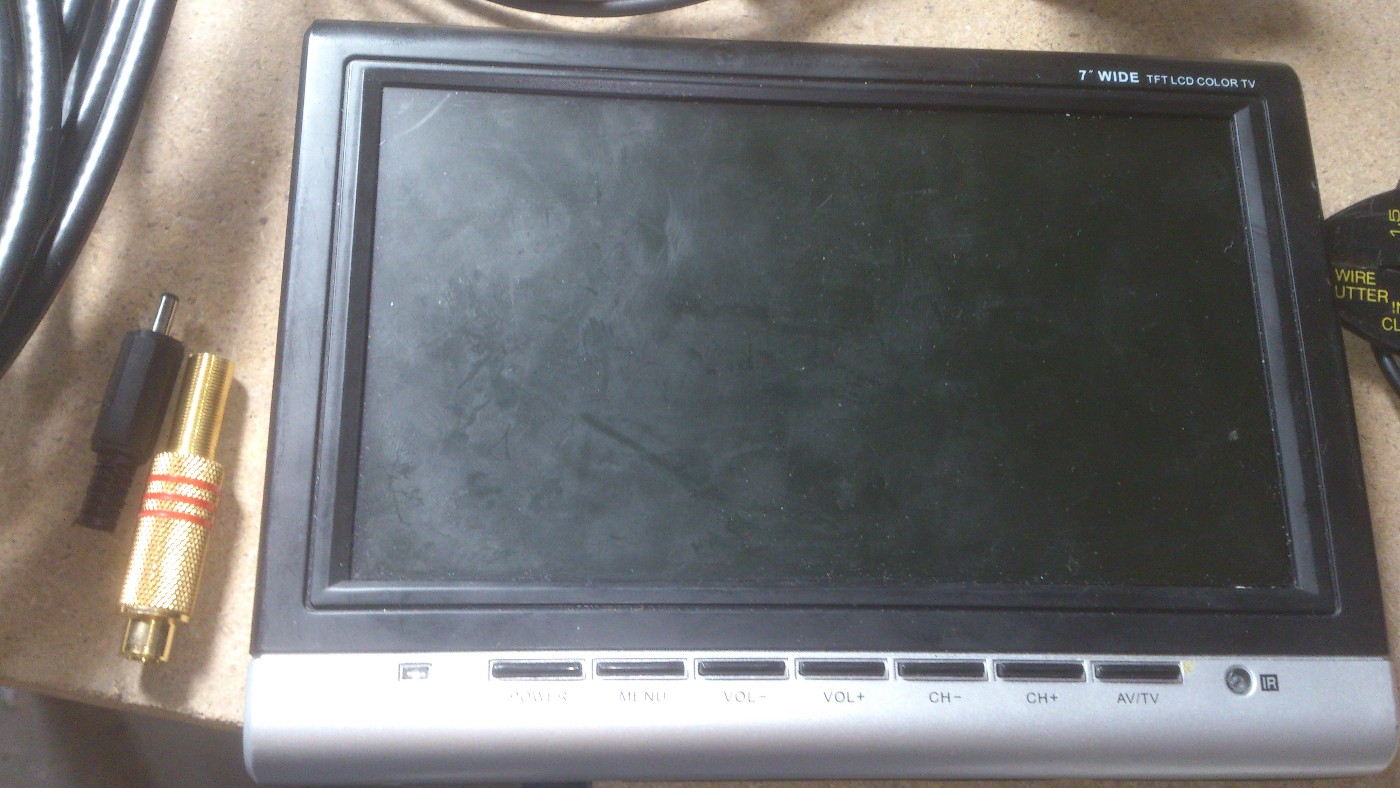

Tenía un televisor analógico por casa de 7 pulgadas de TFT y quería saber si podría reutilizarlo como monitor para una cámara de visión trasera.
Encontré una cámara por menos de 40 euros, que entrega la señal en video compuesto. El televisor tiene entrada AV, así que la compré y la probé. Me da buena señal para ver, y además con líneas guía.
Este es el televisor

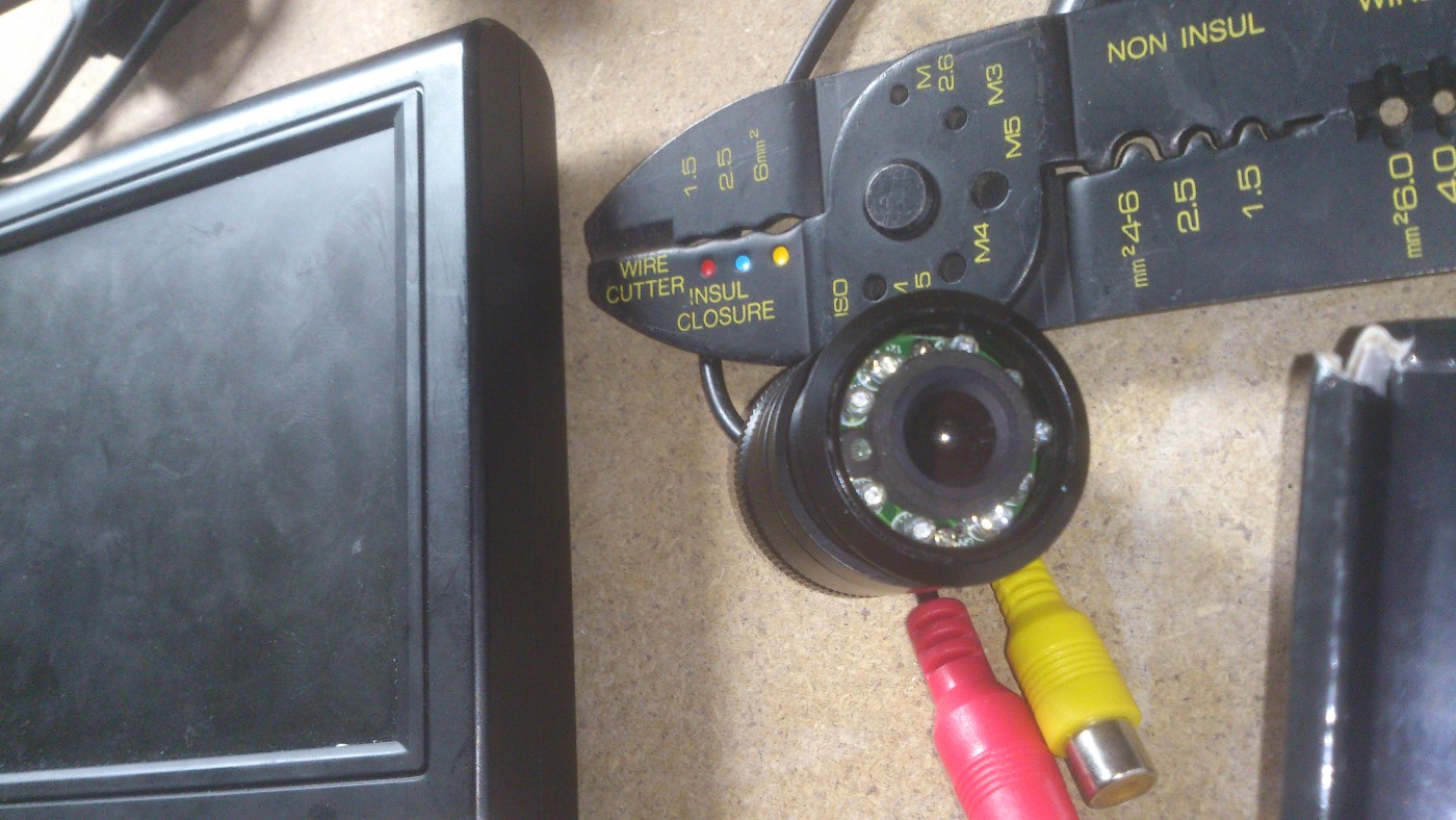

La cámara es esta, la pongo con otros artilugios para que veais el tamaño comparativo
Aqui teneis camara y pantalla

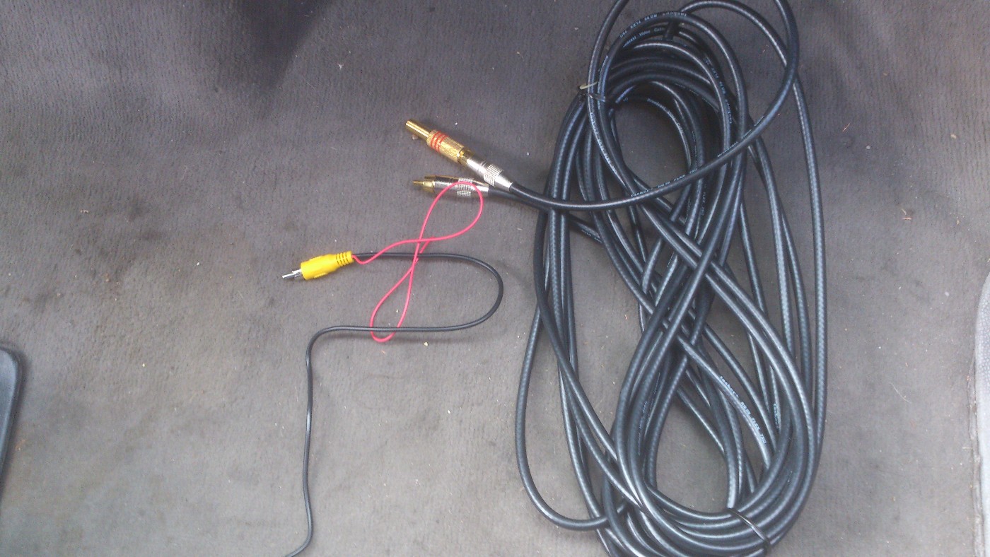

Y el cable que iba a usar para llevar la señal. Sé que hay aparatos para enviar la señal de un modo inalámbrico, pero quería algo sencillo
El cable con la punta amarilla tiene un jack para insertar en el televisor y en la otra punta un RCA. El cable que compré tenía dos RCA de calidad en cada extremo, con una longitud de 10 metros. 12 euros. Y un RCA hembra para conectar con el cable del televisor

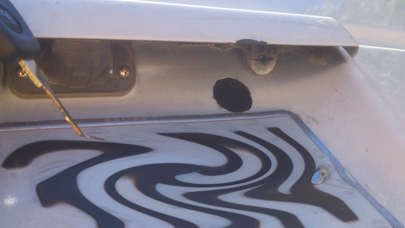

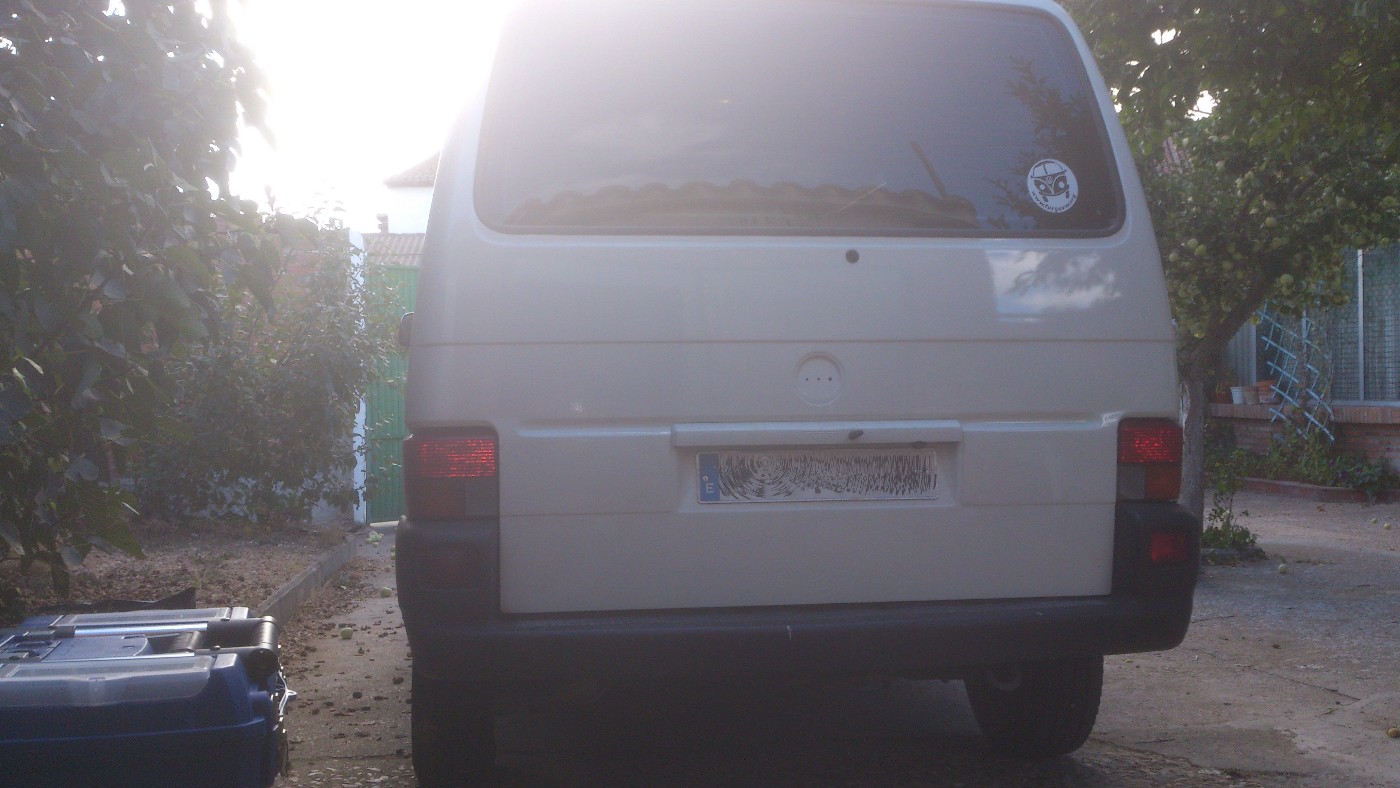

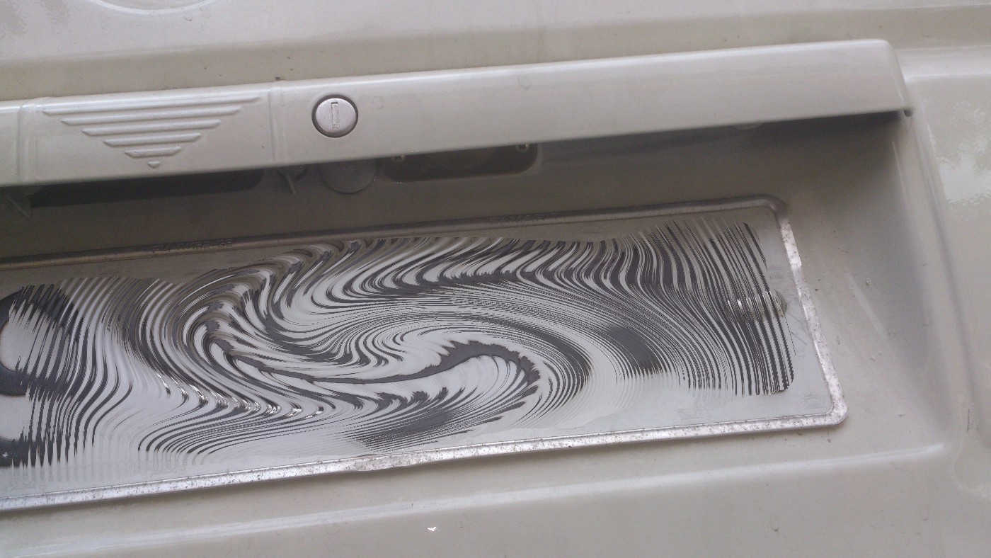

Después de mucho pensar y de probar "a mano" con la cámara cuál sería la ubicación idónea, pensé esta. Tengo ya un agujero donde estaba el brazo del limpia que lo he quitado, pero me estorbaría cuando llevara el portabicis. Así que pienso que este es el mejor lugar

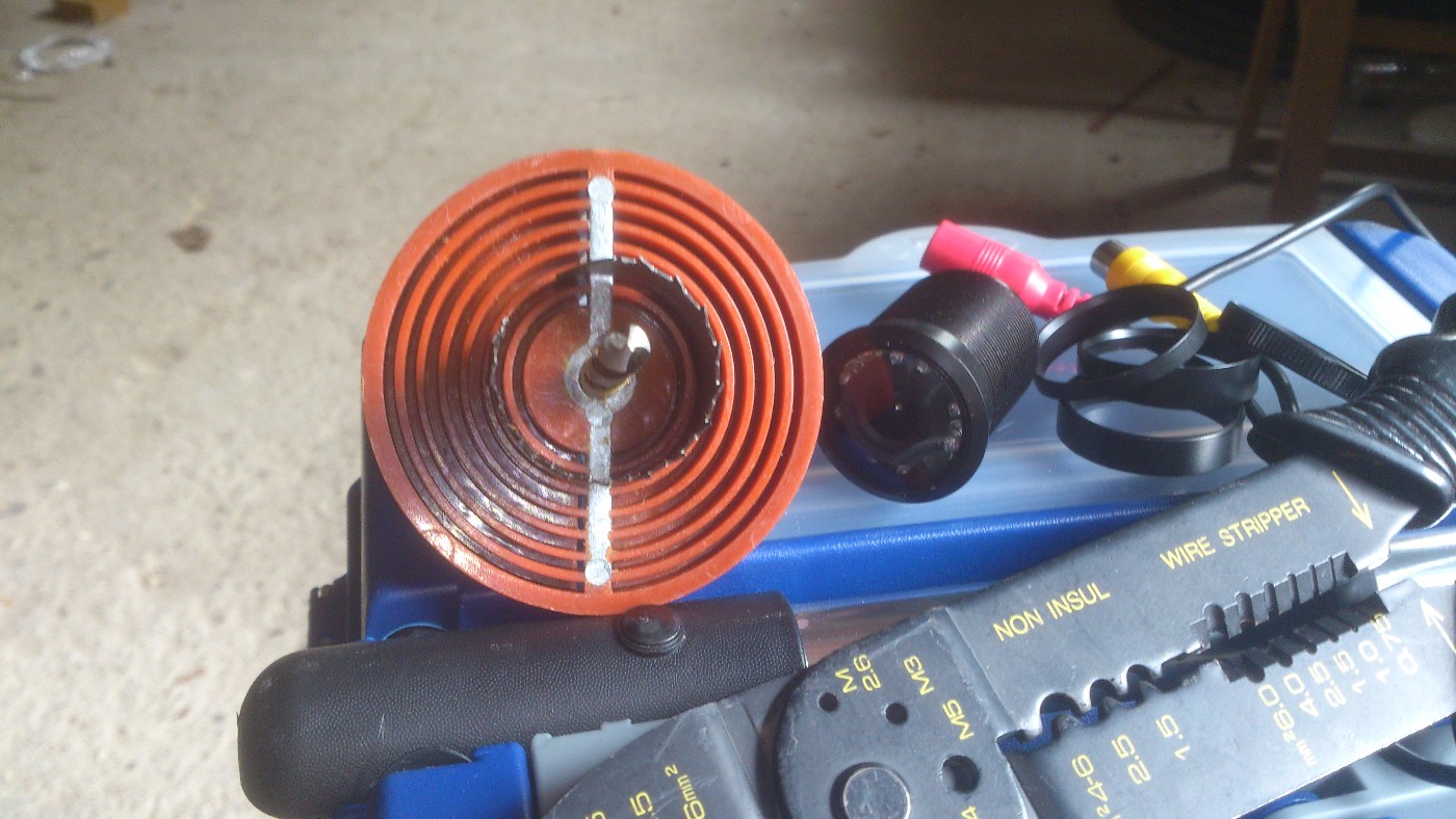

Necesitaba hacer un agujero de 25 mm de diámetro.
Pero no tenía ninguna herramienta especializada,así que lo hice con varios taladros, y jugando con el taladro
Aqui ya está el agujero hecho.
Me cargué un poco la pintura del tirador del portón, que es de plástico. Y esto me preocupó, por si quedaba feo. Tuve que usar concienzudamente el taladro, aunque la chapa es más blanda de lo que yo esperaba. Al final, veréis que no me importó.

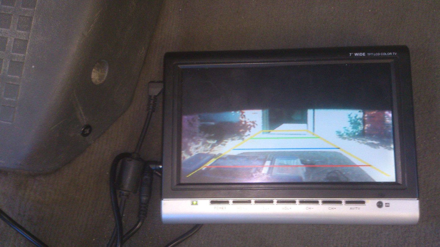

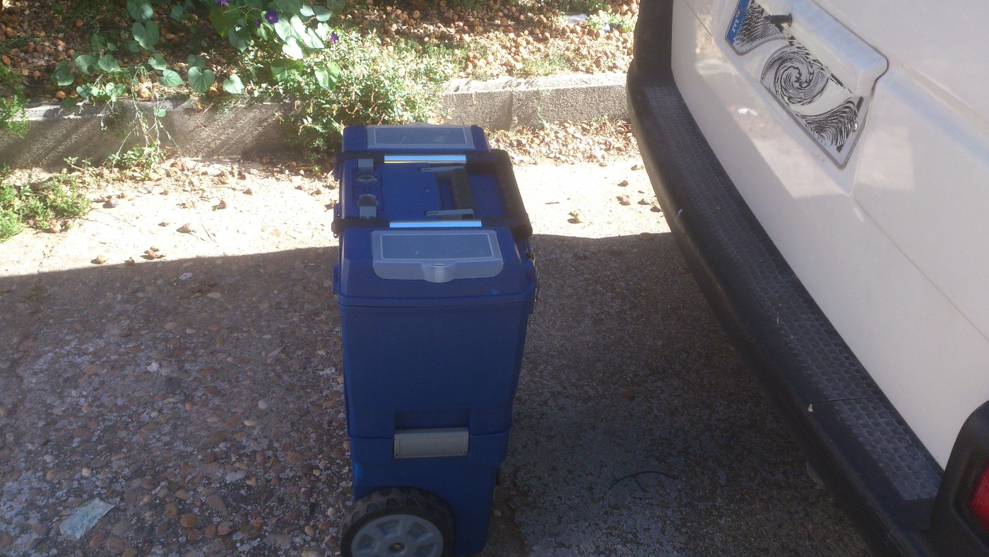

y probé la calidad de la imagen. Puse el carro de herramientas detrás para simular un coche aparcado
No me esperaba la franja negra arriba, que es del tirador.
Podéis ver (o intuir) la caja de herramientas y las líneas guía.

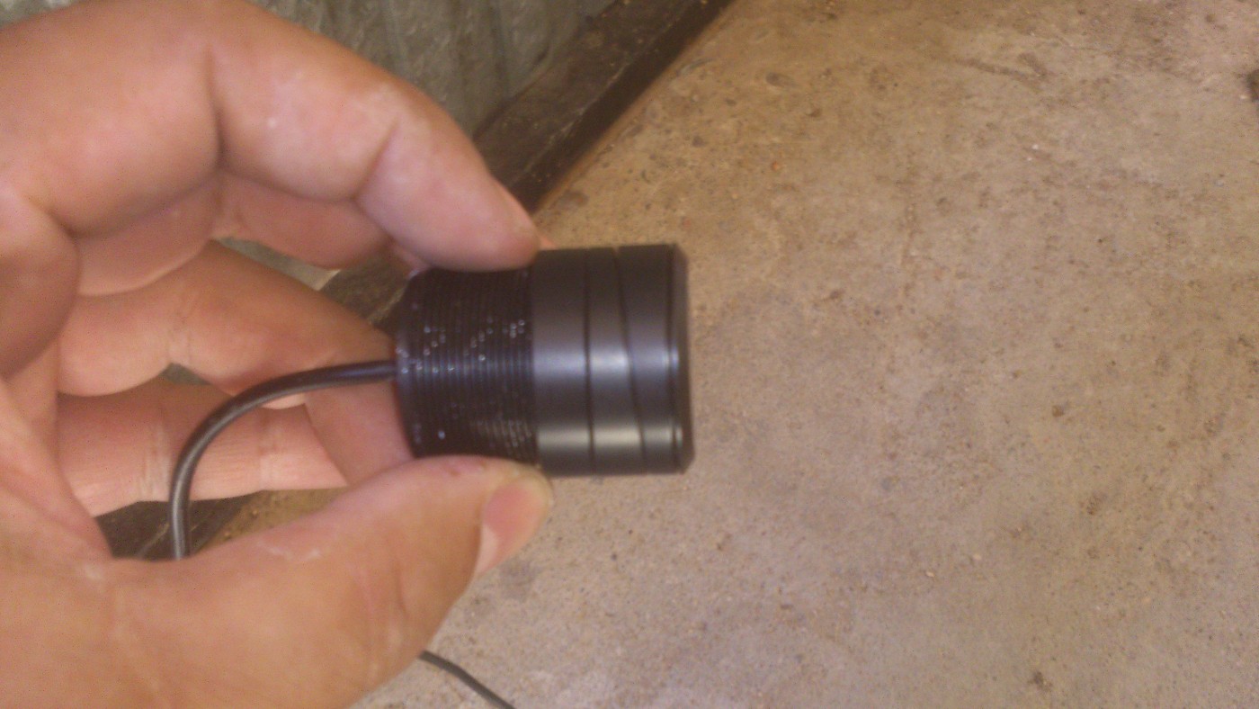

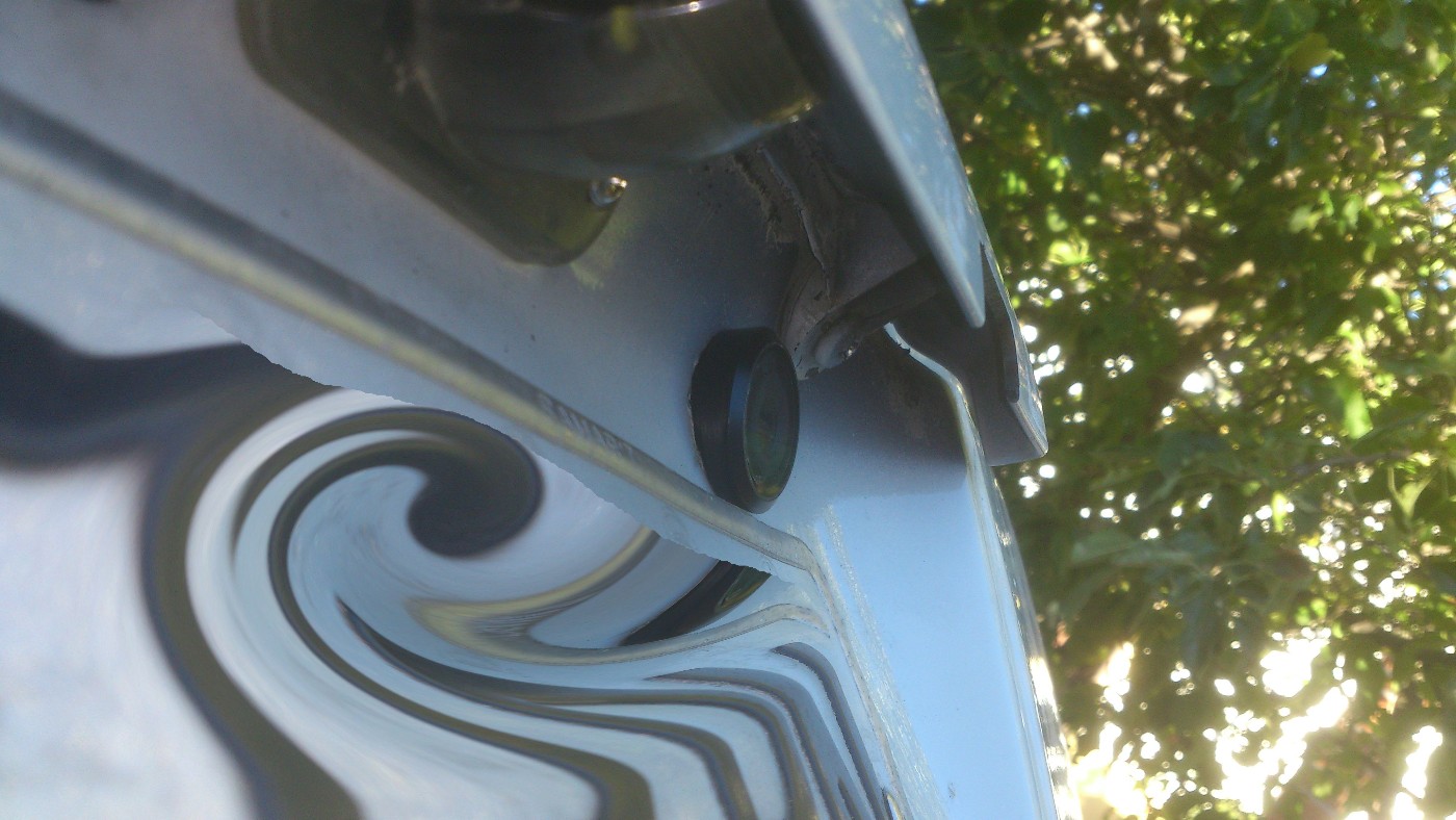

Para poder enfocar más hacia abajo, la cámara lleva dos arandelas con diferente grosor. Con esto se consigue inclinar hacia abajo
la franja negra está más arriba porque la cámara enfoca más hacia abajo

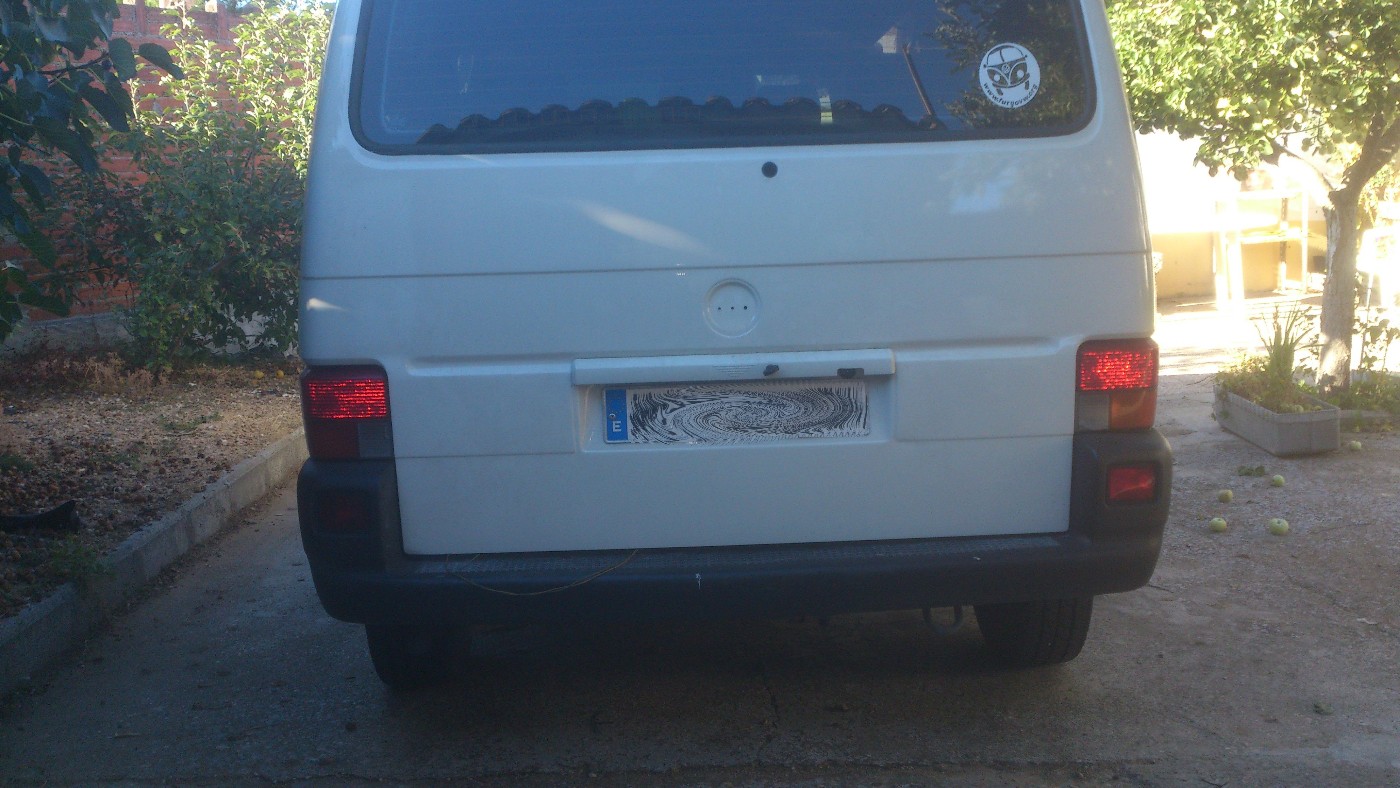

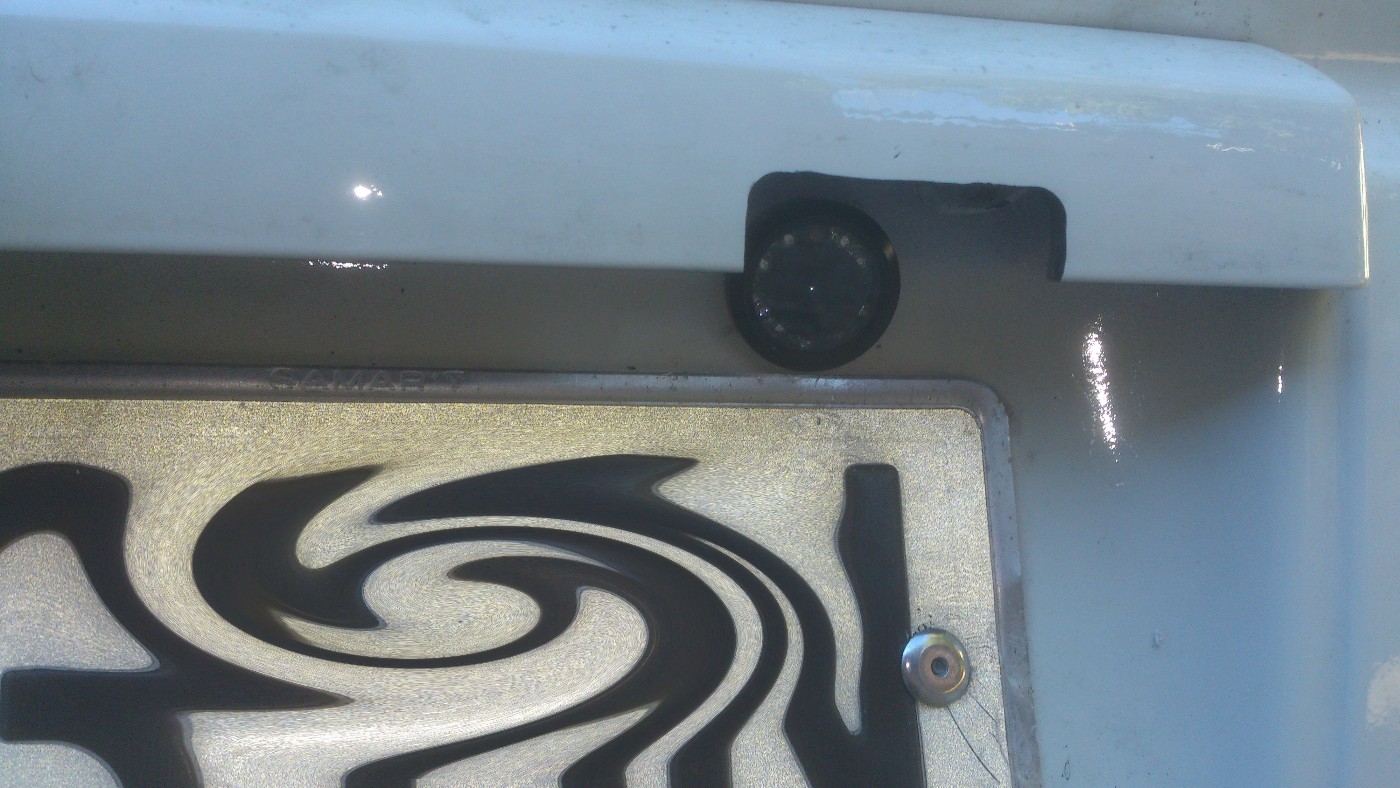

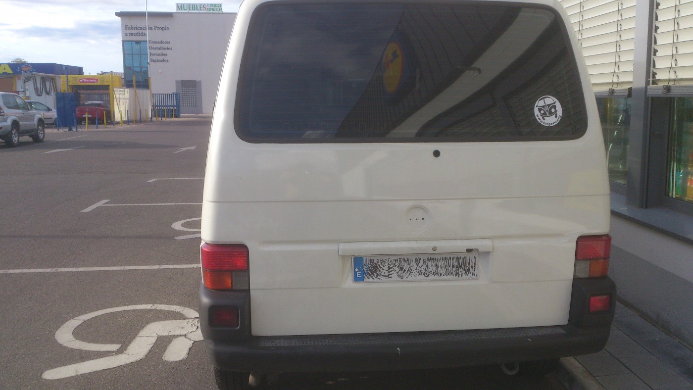

y aquí se ve la cámara ya instalada
Muy discreta

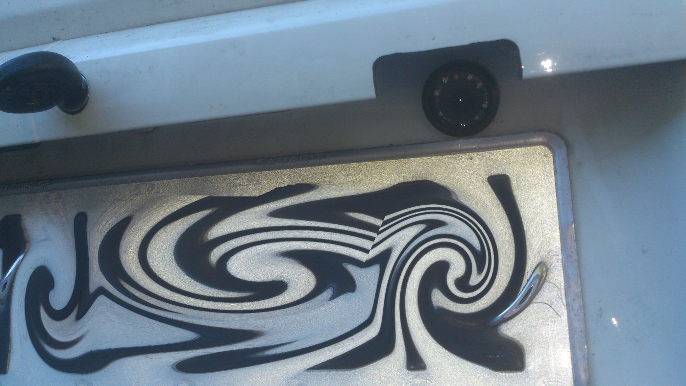

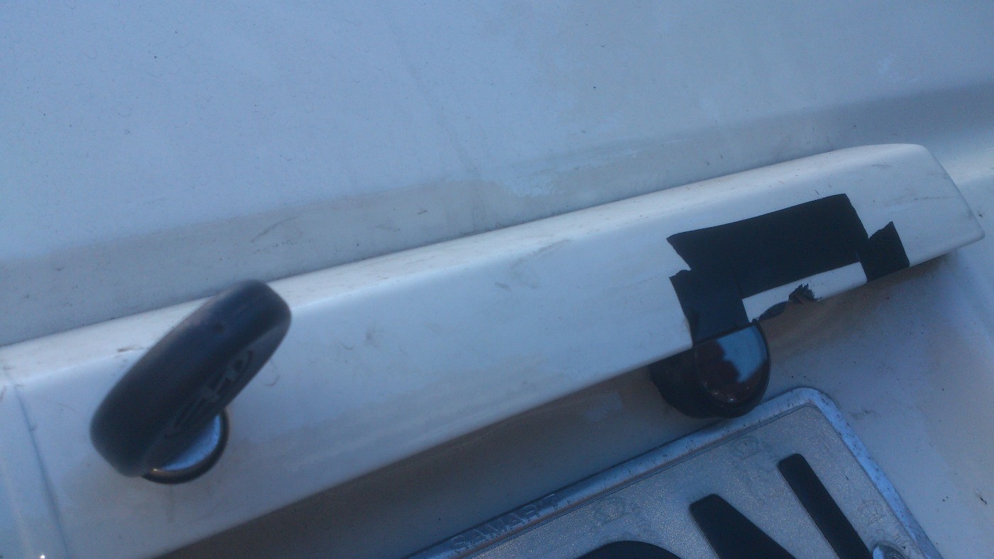

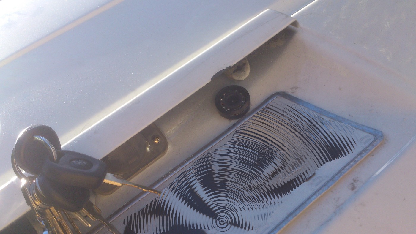

Pero como me "estorbaba" la franja negra, marqué con cinta aislante una zona que quería eliminar con la dremel. Primero viendo en la cámara dónde llegaban los bordes, y luego a ojo hacia arriba
Asi queda una vez terminado
Y sigue quedando discreto

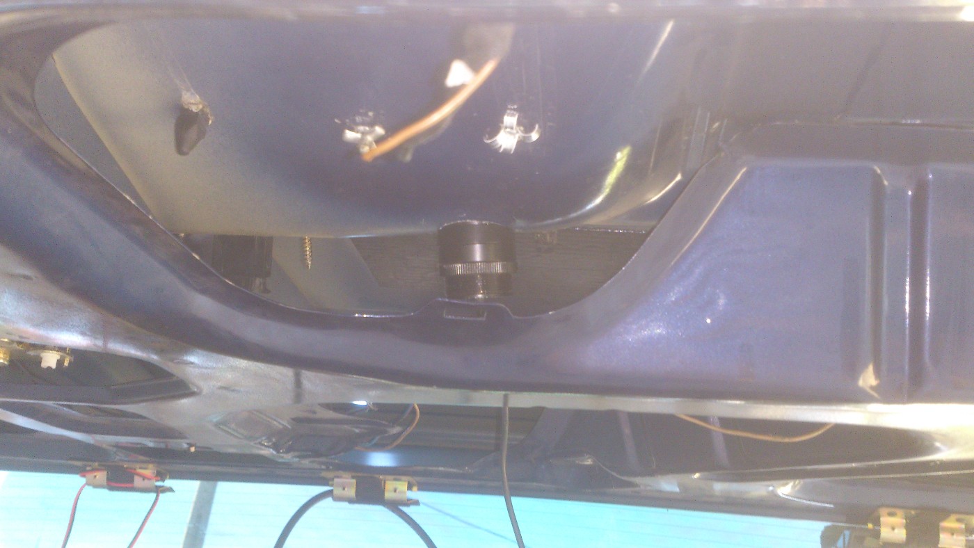

Aqui podéis ver cómo la cámara está enfocando hacia abajo gracias a las arandelas que lleva
y la sujección por dentro

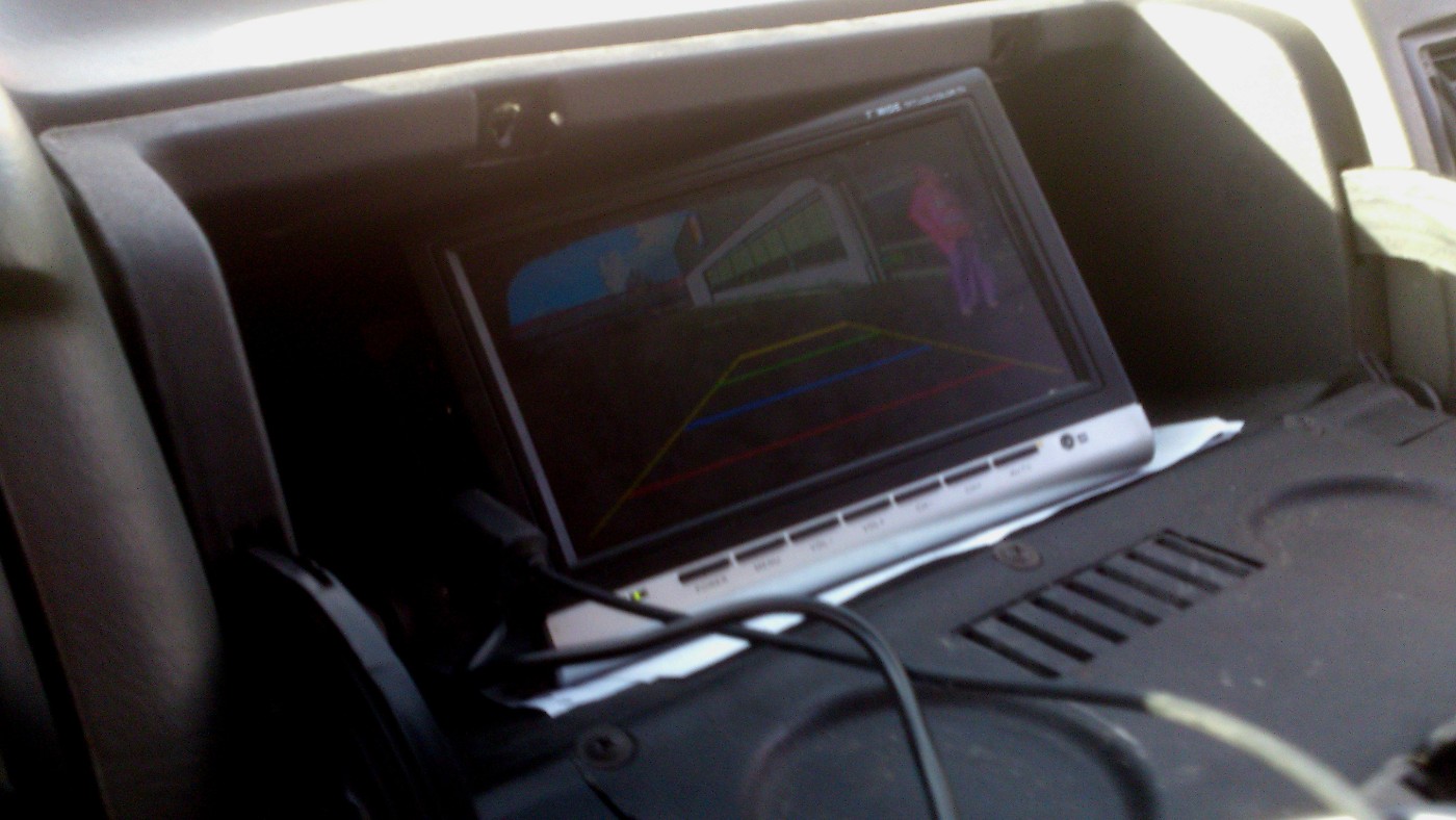

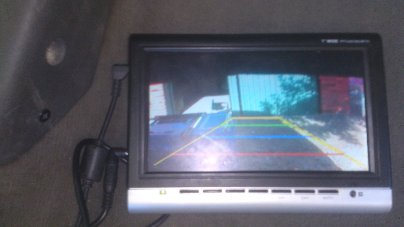

Sali con la furgo y la tele en la guantera y el cable colgando, sin instalar
este es el resultado

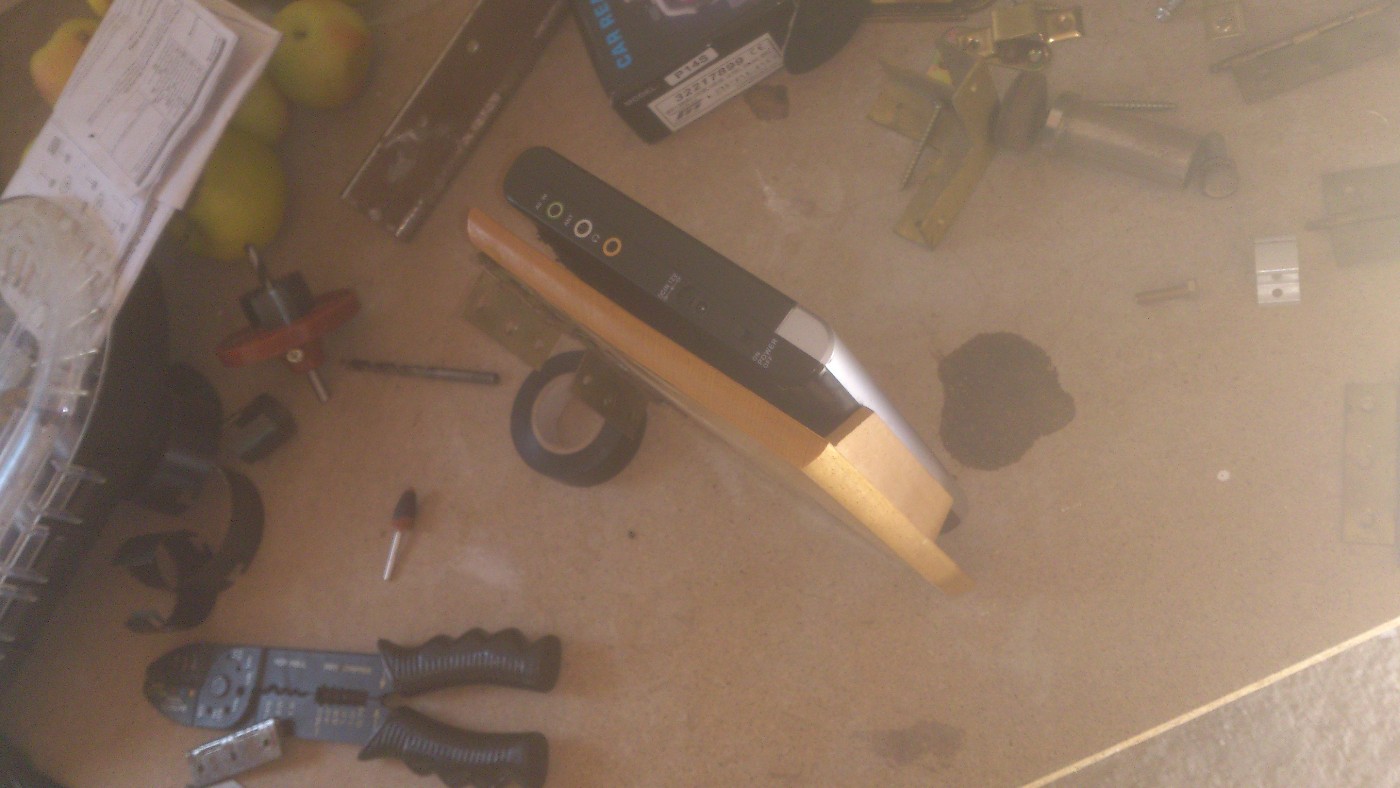

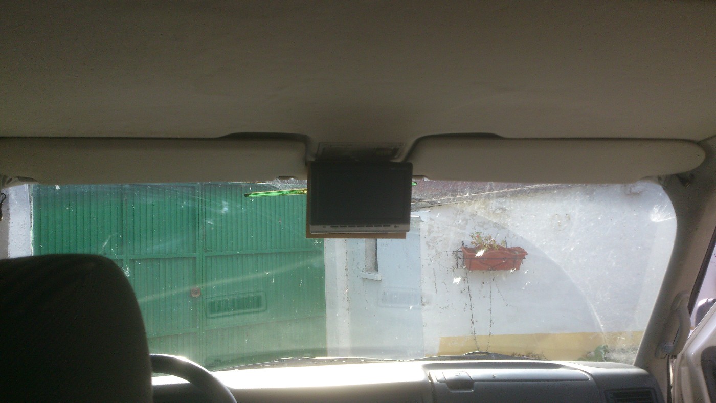

La pantalla la sujeto con una tablita

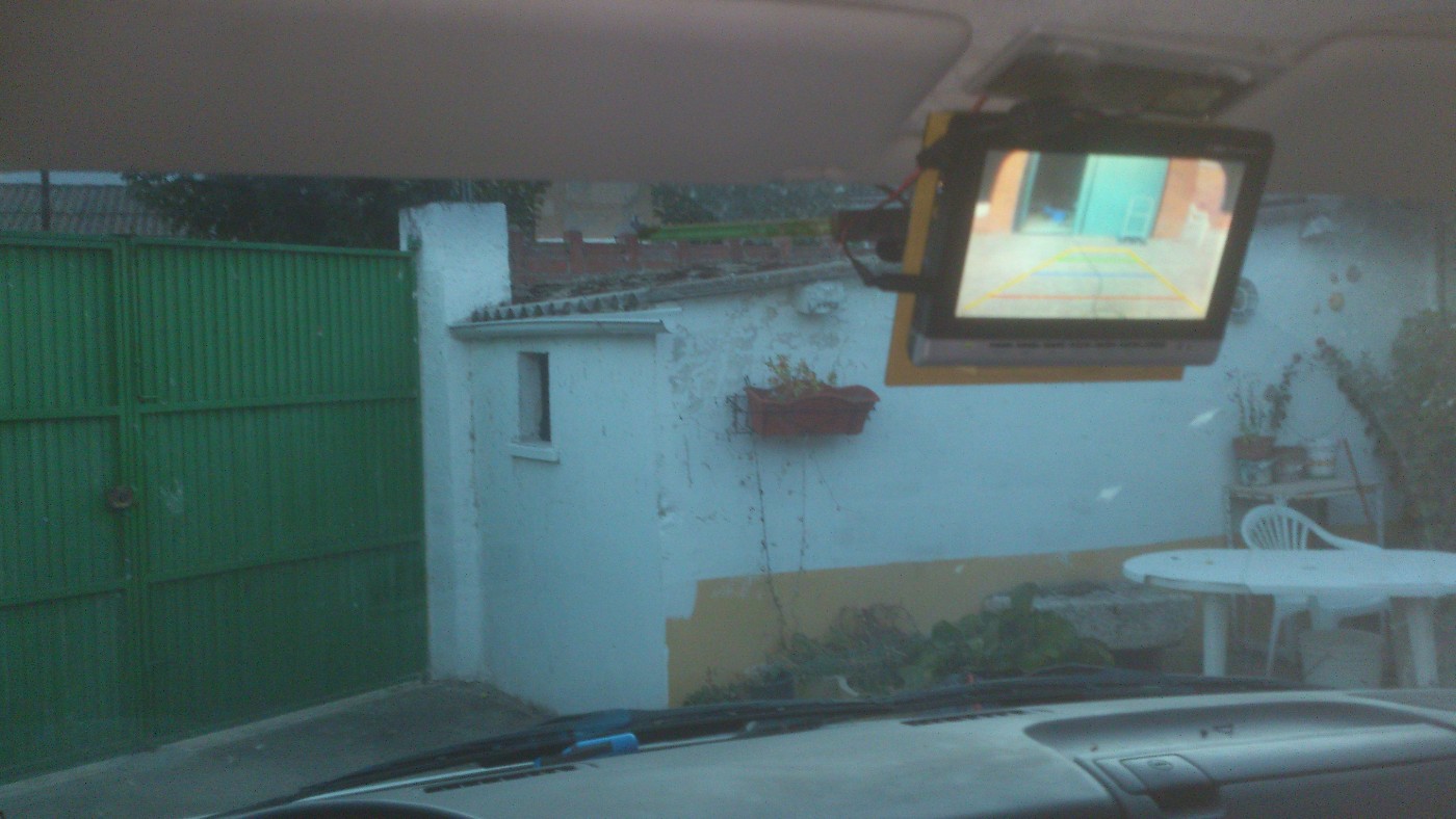

Y viendo el buen resultado y utilidad, he decidido descartar la pantalla y comprar una buena, con sujección al techo, que las hay. Ya que tengo todo instalado no voy a ser un chapuzas y dejarlo como está eso. Pero me ha gustado.
En cuanto la cambie, actualizo el hilo
A disfrutar

el.largo.
yo simplemente anule el bombin de la llave del porton y en su lugar coloque la camara
encantado con la vision de marcha atras y con el resultado
