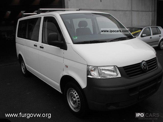

zakariaslekunberri
Yo tengo en la multivan halógenos corrientes pero la larga en un foco y la corta en otro,esto es bifaro. A ver si pego la foto:
Esto es la multivan, dos faros redondos tras la el cristal.
Y esto el foco estándar de una transporter.
Como en las T5 las lámparas están muy altas, supongo que una única óptica para largas y cortas no será fácil de diseñar.

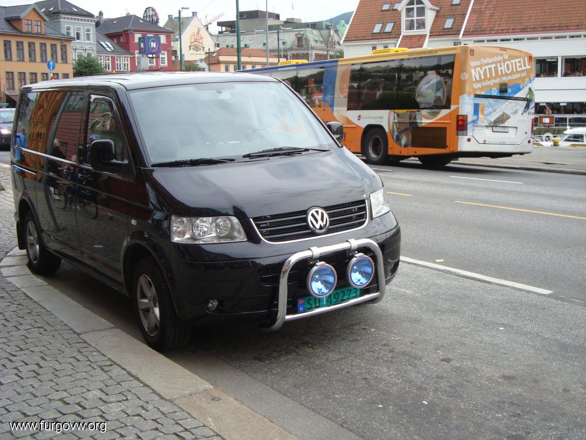

cuscus
Cita de: berny en Octubre 23, 2012, 20:05:31 pm
tengo un amigo que dice que la luz de un coche en cortas es buena o mala dependiendo de la velocidad  a la que vayas...jeje
Y de lo cegato que estes. Aqui estas iluminarias que fotografie en noruega, no hay camión, una camioneta, 4x4 que no la lleve, aqui estarán prohibidas, las permitiran para no estaparte con un reno o un alce. Para mí quedan horrorosas
