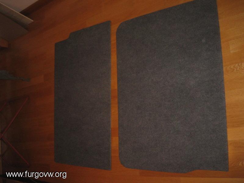

Hola ,tras ver varios bricos de algunos usuarios que tepizaron su furgo,  me he decidido a tapizar las laminas laterales de mi VW T5.
De momento solo he hecho las delanteras ,que son las que mas se ven ,dejando para otra ocasión las traseras y donde van los cinturones de seguridad.
Para ello compre moqueta en esa gran superficie comercial que hay en todas las ciudades ,concretamente 1,30 mts x 2 mts a 4,40 € el metro cuadrado ,osease 11.44 € , que dan de sobra para tapizar los laterales.
También es necesaria cola, que como ya tenía, no la tuve que comprar.
Así pues ,pongo unas fotos para explicar el proceso y por supuesto si tenesis alguna pregunta, no dudéis en hacerla.

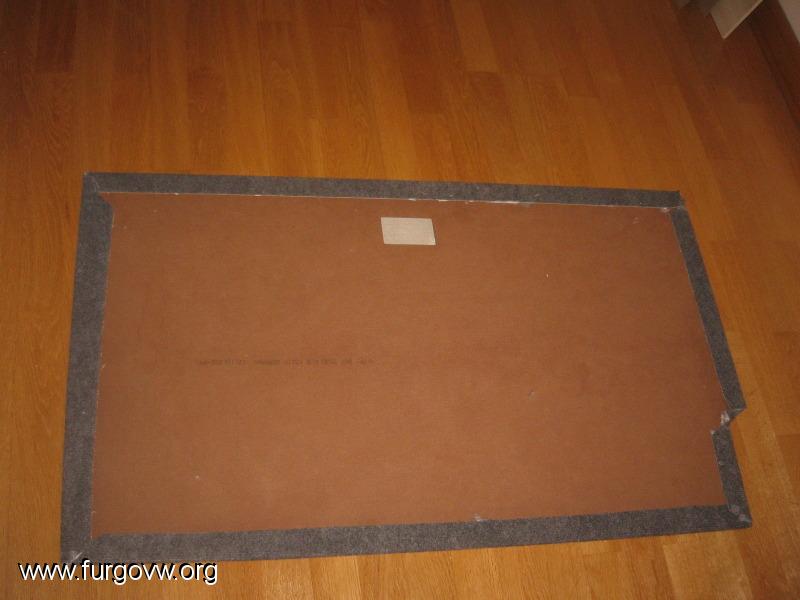

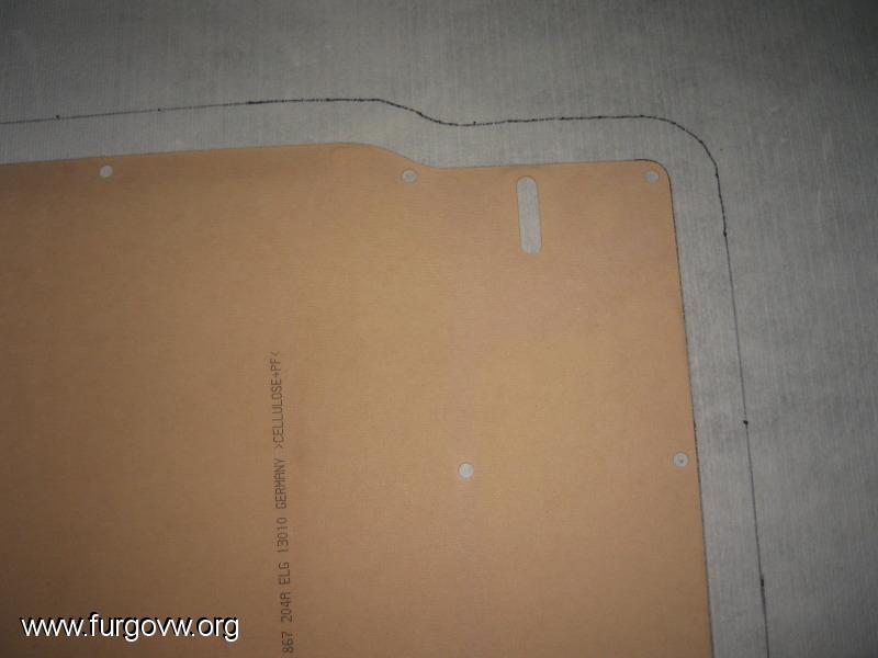

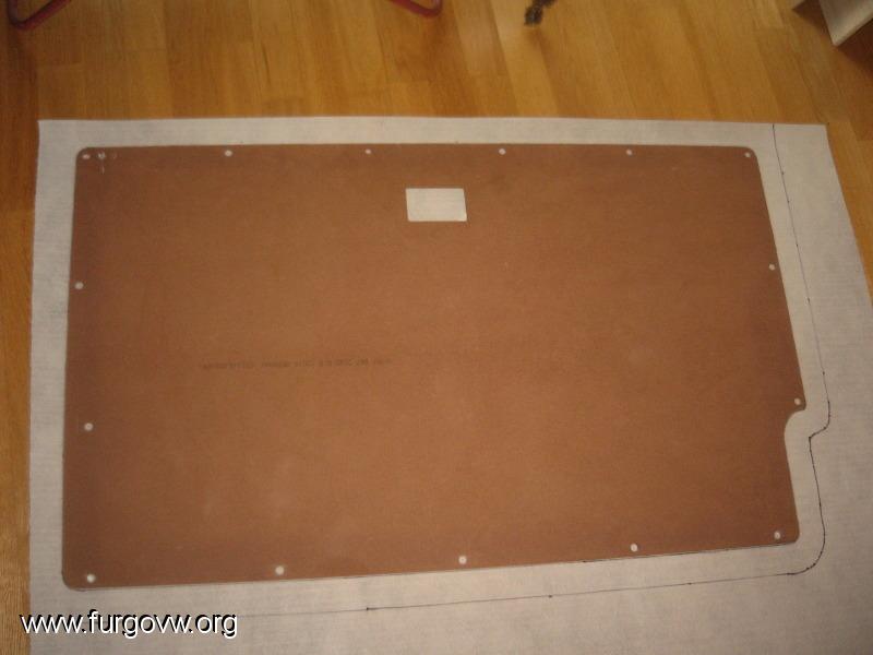

Pongo la chapa del revés, y marco una sobremedida en todo el contorno, yo deje 45 mm para poder hacer el pliegue bien y que cogiera los agujeros por las dos caras.
Esto es a gustos, depende como quieras el pliegue.
Una vez marcado el contorno, recortas con una tijera.
Después, echas cola por toda la cara de la chapa y la pones sobre la moqueta coincidiendo con el contorno pintado.

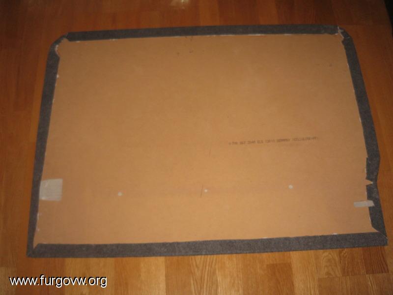

Por ultimo, vas haciendo los pliegues y pegándolos con cola, presionando fuerte durante unos segundos. En las curvas necesitaremos la ayuda de unas tijeras  para recortar la moqueta que sobra.
Y a esperar 24 h a que se seque.

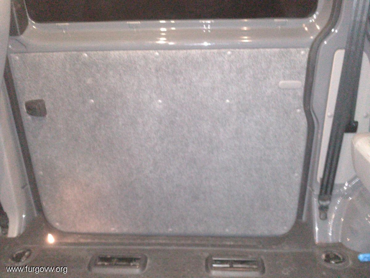

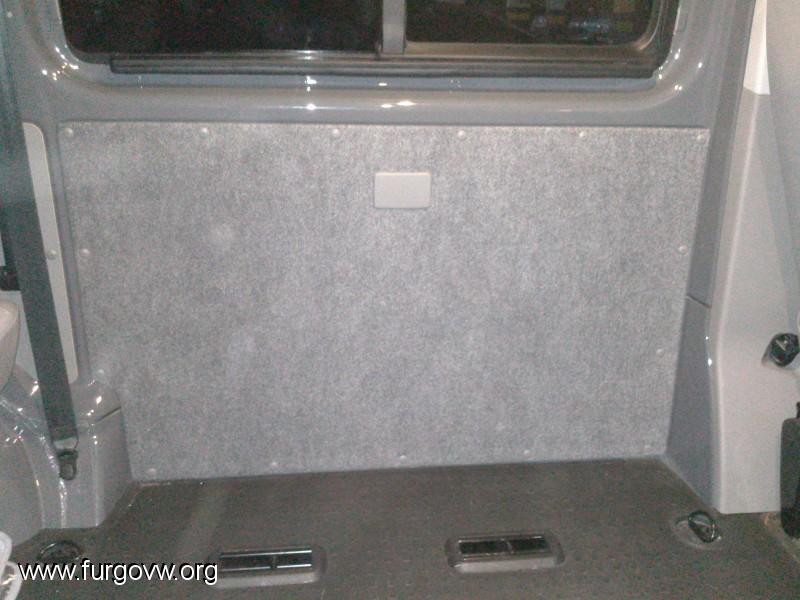

Así quedan después de secarse.
Ahora toca recortar los huecos que llevan para los ceniceros y goma de la puerta.
También con la ayuda de un destornillador, destaponamos los agujeros de la chapa, atravesando con el mismo, la moqueta.
Ya solo queda poner los tornillos de plastico de la furgo ,con la ayuda de una llave allen y  a veces de un martillo y ¡ YA ESTÄ !

Yo hice lo mismo para una T4.
Con adhesivo de contacto en spray se hace en un periquete. No hay que esperar a que seque el pegamento, ni poner en ambas caras... sólo en el panel y pegar.
Queda muy bien y más resistente. Y si tiene algún pequeño roto el panel (no agujero), puedes pegarlo y luego con la moqueta ni rastro.
Saludos!

iñaki75
 Pues no sabia lo del pegamento en spray , desde luego mucho mas sencillo.
En cuanto a los pliegues, yo los he hecho por que de esta manera cubro el borde de la lamina y esteticamente creo que queda mejor que si cortas la moqueta a ras del borde de la lamina.
Otra cosa es cuanto quieras darle de pliegue , que puede ser menos ,pero si le dejas muy poco igual ya no es tan facil domar la moqueta.
De todas formas con uno u otro metodo , la cosa es muy sencilla y no requiere mucho trabajo.
