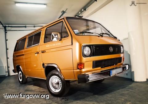

El otro día vi en internet esta T3 muy bonita, pero que me llamó mucho la atención sus espejos retrovisores, y como odio los de fábrica de la T3 me gustaría saber si alguien tiene idea de a que vehículo pertenecen originalmente, el caso es que me suenan un montón.

Los espejos me suenan a T2, mir aen Serial Kombi en la aprte de T2 a ver ...
