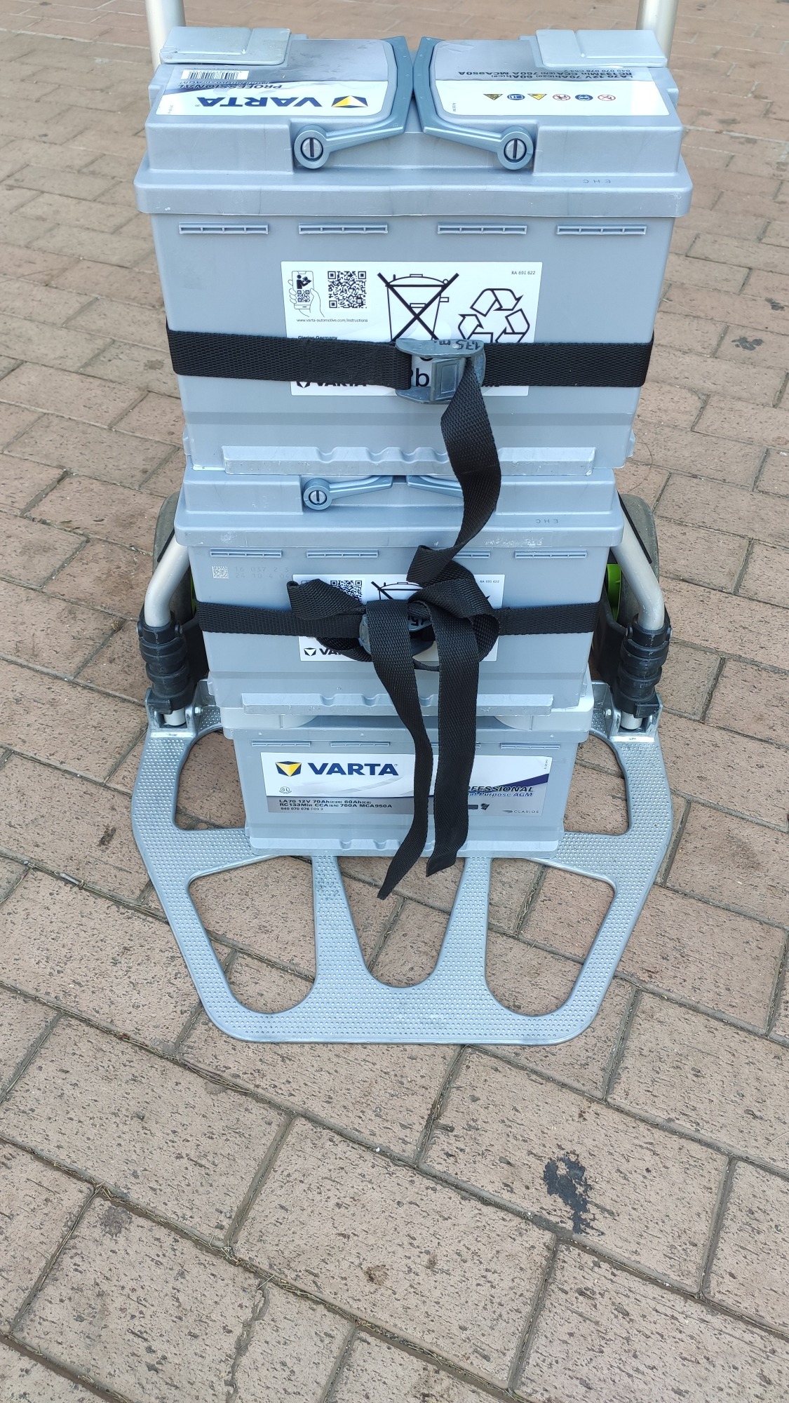

Después de 7 años justos, ayer 6 de agosto cambié las 3 baterías secundarias, las sustituí por las mismas Varta agm modelo L70 que si me han durado 7 años ya me conformo.
Las he comprado en la misma web bateriasencasa.com, curiosamente me han costado menos que hace 7 años, 469,78€ frente a los 486€ del 2017.
tal como me las entregó el camión de la agencia de transporte TSB, (que tardó 6 días laborables desde Málaga) :

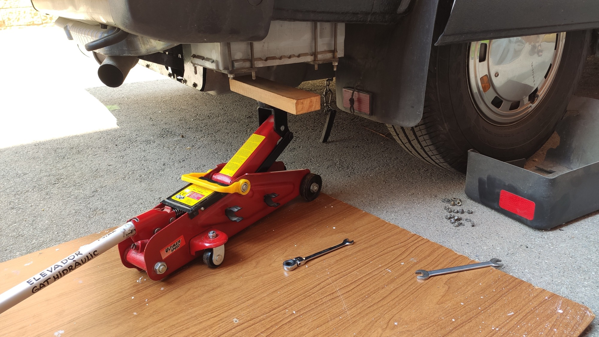

y durante el cambio de la batería en los bajos, tras el paso de rueda trasero derecho, con la imprescindible ayuda del gatito hidráulico.
