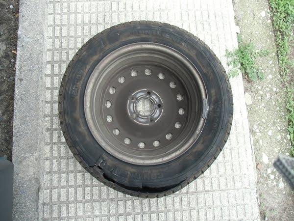

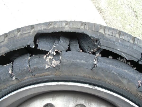

Vas por la autovía tranquilamente, a 90-100 km/h, y de repente...
Es un Continental Vanco-6 a mitad de vida útil con fecha de fabricación 0709. Comentarios? Opiniones?
Lado exterior:
Lado interior:

Pues menudo susto, parece que tiene 20 años la rueda.
No seria por un exceso de presion, porque esta totalmente reventada.
Comprueba las demas por si acaso.

Las presiones estaban bien, las suelo comprobar a menudo. El susto fue bueno aunque la furgo no hizo ningún movimiento extraño cuando reventó, sólo se notó que algo no iba bien y al parar... sorpresa...

Parece por exceso de presión. No me parece normal, pero sabes fecha de fabricación? Son 4 dígitos (2 de la semana y 2 del año)

La fecha de fabricación es principios del 2009 (0709), o sea, nada exagerado.
Las presiones de mi furgo son 3,2 bares delante y 3,6 bares detrás. Aunque me haya despistado y haya puesto 3,6 en todas las ruedas... no es muy exagerado que ocurra esto por 0,4 bares de diferencia?
Otra posibilidad es que mi medidor de presión marque muy por debajo de lo real...

Fue en el eje delantero. La presión correcta es 3,2 bares. Aunque llevara los 3,6 que lleva en el eje trasero (hipotéticamente) me parece exagerado reventar por 0,4 bares de diferencia.
Iba sin carga, de hecho prácticamente vacía.
Si ya pinchó anteriormente o si anduvo desinchada... eso no lo sé. La compré de 2a mano hace año y medio y estos son los neumáticos que traía. Así que ahí podría haber una explicación.
Que mi medidor no mida bien podría ser otra posibilidad, lo comprobaré.
Según vosotros, puede ocurrir algo así por pisar algo en la carretera? A mi no me lo parece porque lleva el flanco exterior destrozado y el interior también tiene rotura...

Pues entonces me decanto por la hipótesis de que pinchó o deshinchó mucho y se anduvo rodando con la rueda sin aire machacando se el flanco entre la llanta y el asfalto. Explicaría lo se los dos flancos y que el más afectado sea el exterior por que por la geometría de los apoyos cuando anduvo así primero apoya el borde exterior de la llanta.

viendo un poco las fotos te dig que esas ruedas estaban mas usadas de la mitad y aparte, estaban cristalizadas!

lo mas facil es que en algun momento haya dado un bordillazo y estaba resentida a partir de ahi por cualquier cosa ha reventado
