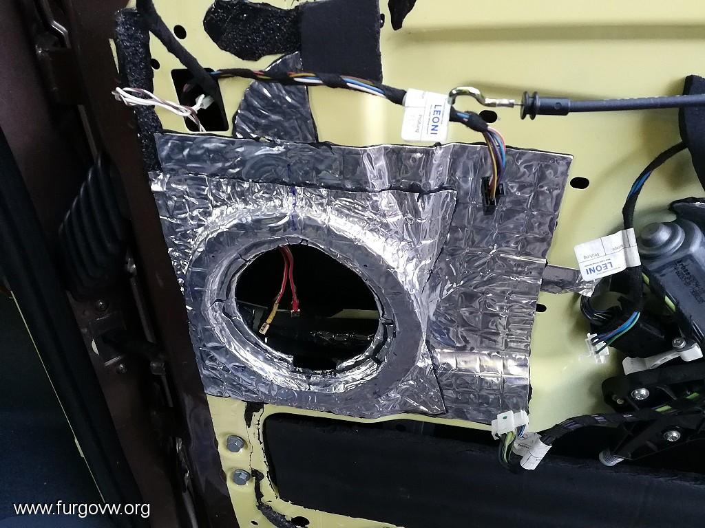

Hola furgoneteros tengo una opel movano del 2002 y después de leer y aprender mucho de este foro me lié a instalarle la segunda batería y mi problema es que no encuentro un hueco para pasar el cable desde el compartimento motor a la zona de carga osea atrás y me esta desesperando aver si me podéis echar una mano gracias!

pregunta en la opel por donde lo hacen,en el caso que no haya sitio escoje el mas protejido si fuera posible por dentro del chasis o junto a el

yo tengo una vivaro combi y pase el cable por debajo del suelo, entre la chapa y el suelo de goma. Luego lo pase a los huecos del las paredes
tienes separacion metalica de cabina-caja? en ese caso pondria un pasamuros

si tengo la separacion metalica pero eso no es problema mi problema es pasarlo del hueco del motor a la cabina
Iñigo i.a.
normalmente suele tener en la chapa una especie de tapones redondos de plastico que apretando se quitan , y sino haces un taladro con pasamuros.

Hola Ángel! 6 años después tengo yo es mismo comedero de cabeza, y he dado con este mensaje tuyo también con una Opel Movano del 2002... hemos mirado mis sitios por donde intentar aprovechar pero no encontramos hueco. ¿cómo lo hiciste al final? Tuviste que hacer agujero+pasamuros? si me puedes dar un poco de luz te lo agradezco muchíiiisimo.
