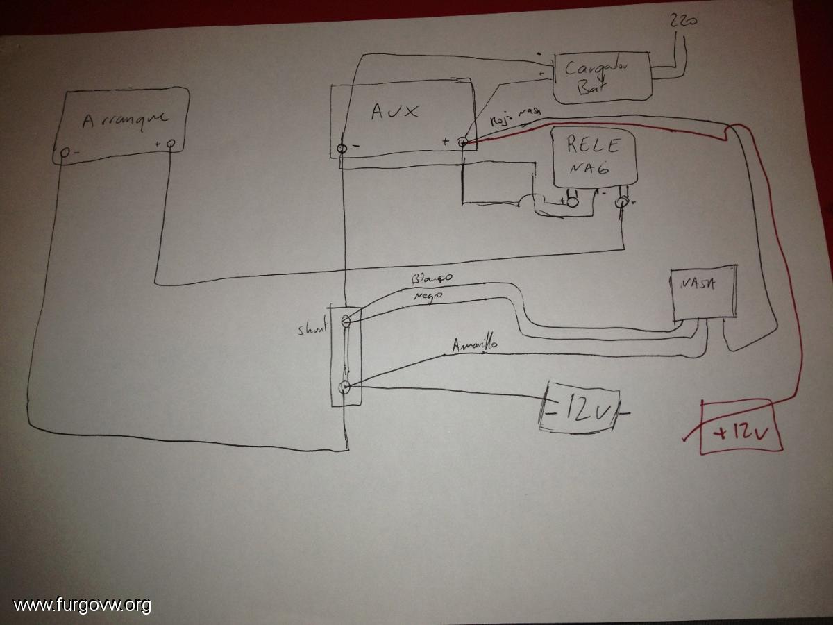

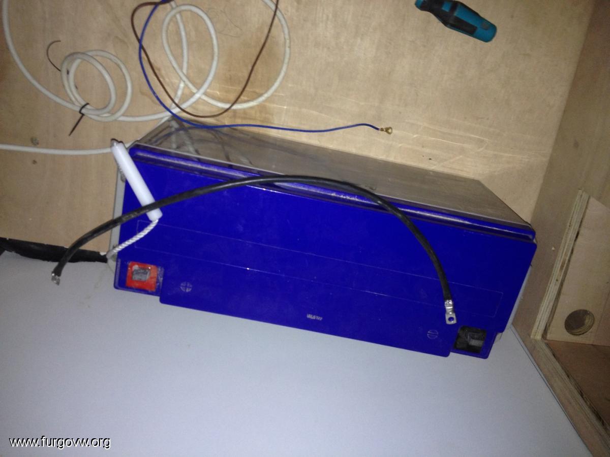

Antes de seguir con la madera quiero terminar todo el tema eléctrico , así que hoy a tocado cableado principal de 12v .
He pasado dos cables de la bateria al cuadro eléctrico y dos mas de la bateria principal a la auxiliar , todos con bornes de 6mm de camión , apretados con el tornillo del taller (mis alicates de faston no
podian con ellos  .loco2 ) y soldadas todas las puntas con estaño .
y he preparado los cables para montar el shunt del nasa marine y el rele  .
Este es el esquema que he hecho, aunque con mi letra es posible que solo lo entienda yo ,  .meparto .meparto .meparto
Eso es todo por hoy , mañana espero poder dejarlo montado y acabado y liarme con otra cosa .

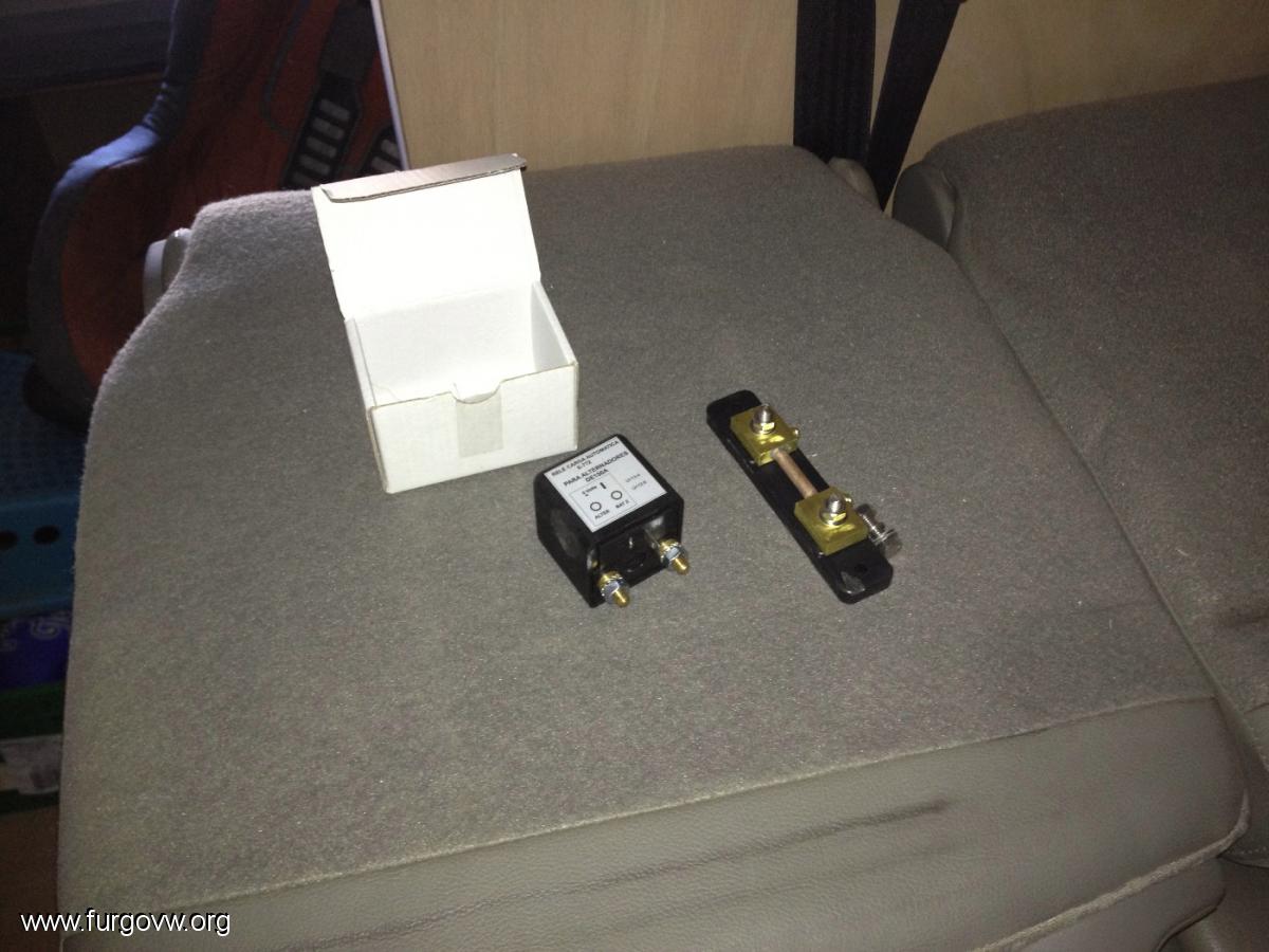

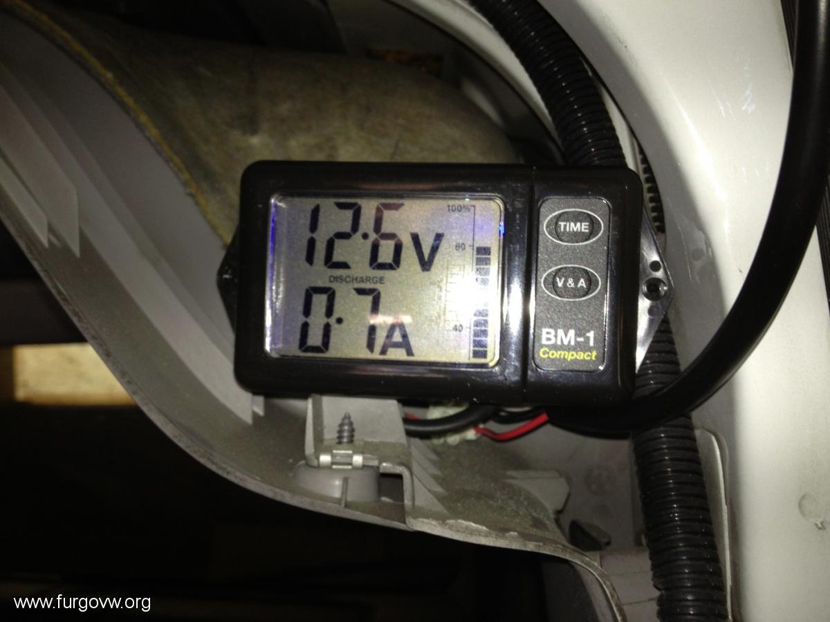

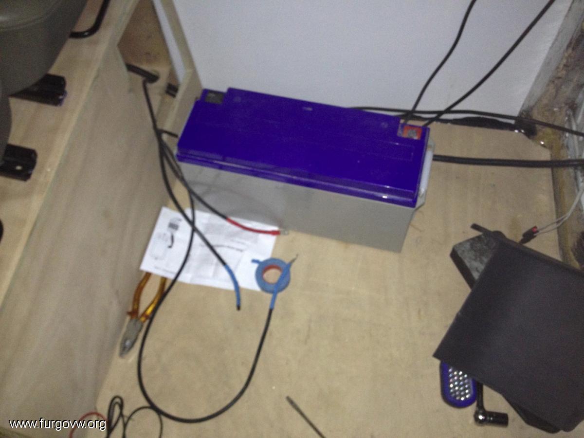

Hoy he seguido con el cableado de las baterías y he montado el nasa marine
Pero no he podido terminar el cableado , porque me a faltado material .
