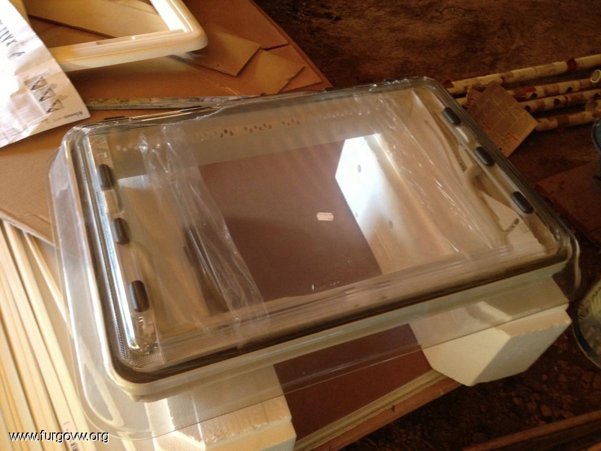

Una pregunta, la claraboya 70x50 de Dometic, que medidas exteriores/exteriores tiene. Porqué los 70x50 tengo entendido que son del agujero.
Si me permites, te seguiré el hilo.

Cita de: tonilargo en Diciembre 21, 2012, 20:33:21 pm
.palmas
pues no lo se , en cuando suba al techo de nuevo te lo mido  ;D

PAYO
Cita de: rollerdock en Diciembre 21, 2012, 23:28:09 pm
Si es como la mayoria pues unos 5 o 6 cm más  ;) 2´5 o 3 cm de ala por cada lado.
tonilargo
He encontrado las medidas en la siguiente pagina de Dometic  (al final de la pagina)
http://www.dometic.com/es/Europe/Spain/Lineas-de-productos/Productos-para-caravanas-y-autocaravanas/Claraboyas/products/?productdataid=69742
Me he quedado sorprendido porqué yo tambien creia que serian unos 3 cm perimetrales, pero segun la ficha tecnica, es mucho mas: 880mm x 650mm. .confuso2
De todas formas, si puedes pasarme las medidas reales, será perfecto para confirmarlo (o no).

rollerdock
Cita de: tonilargo en Diciembre 22, 2012, 02:54:09 am
No me habeis dado tiempo a deciros que de 3 cm nada  .nono .nono .nono
