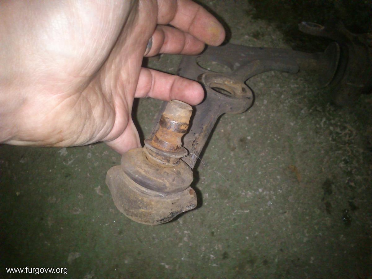

Un par de ruedas que con razon por que ya gastaban el aire y un trapecio por estar  una rotula cascada

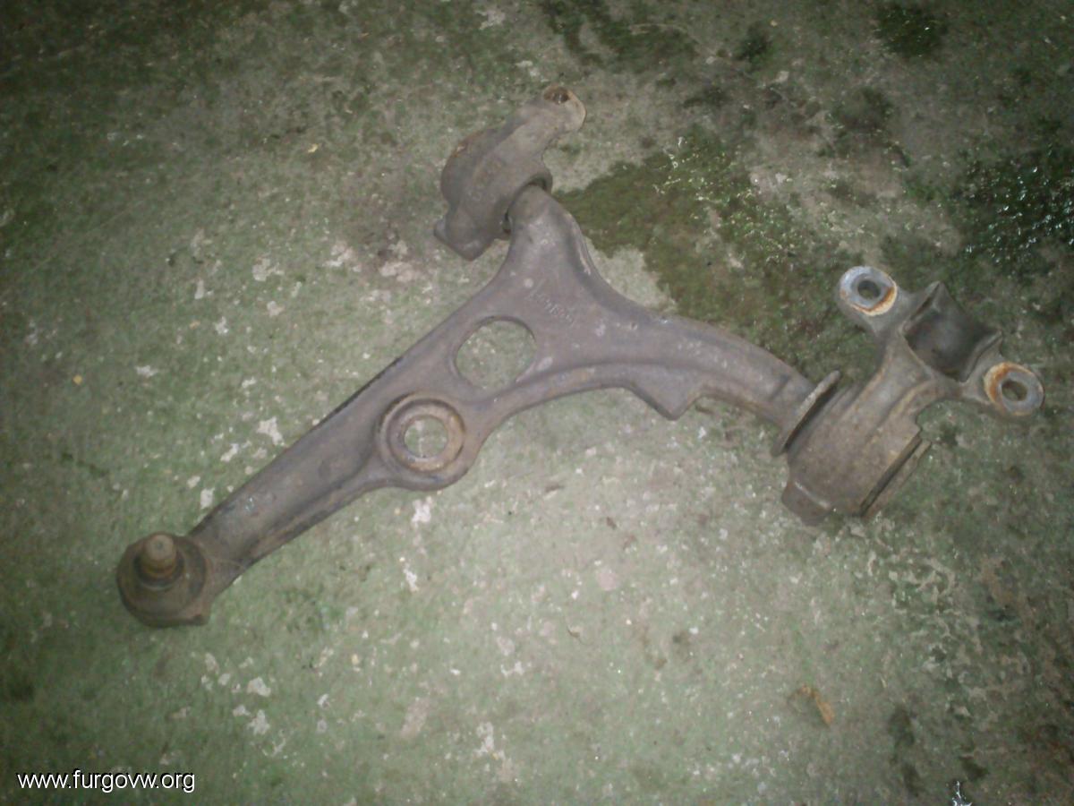

Este es el trapecio en cuestion ya es cuando lo tengo quitado y con manos limpias

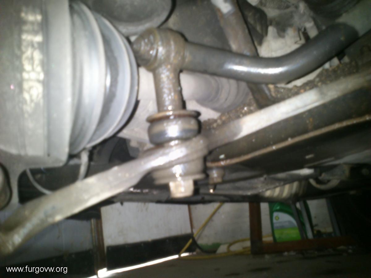

Y esta la rotula, al girar hacia clack y en curva era como pegar un tiron dava un bandazo
Este es el antiguo antes de sacar, se ve mas o menos la ubicacion
Hay que sacar la tuerca que se ve que es de la barra estabilizadora y sacar el taco de goma que va por debajo, esta salio facil

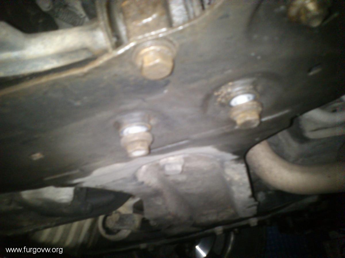

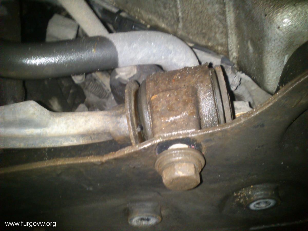

Estes son los tornillos que unen el silentblock a la cuna que va por debajo del motor, estaban duros de co.... pero tres en uno y una palanca para la llave y salieron
Aquí se ve mejor

El cambio en la conducción es notable ya no gira a tirones
Si alguien tiene que cambiar rotula o silentblock le recomiendo gastarse unos euros mas y traerlo como yo trapecio nuevo completo pre-montado si no para meter los tacos de goma al viejo hace falta prensa con lo cual taller
El trapecio valio 98 euros mas iva y llevo mas o menos dos horas cambiarlo

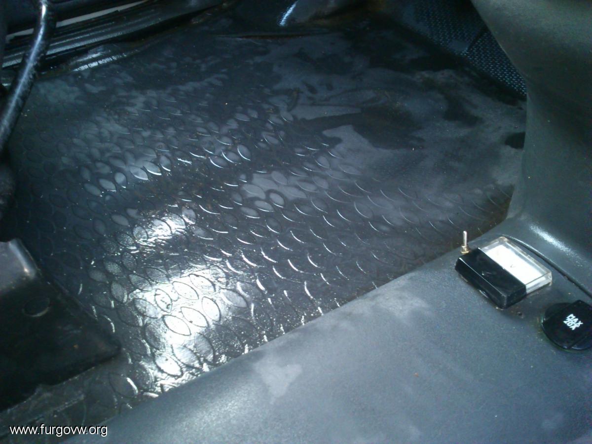

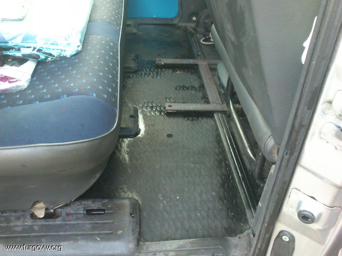

Bueno ya con itv por otros 6 mese nos hemos etirado y le hemos echo alguna pijadita chorras y le he pegado un fregado al interior que descubrí que tenia partes del suelo grises y no negro roña jajaja
El método fue fácil, levantar la furgo de alante lo mas posible, sulfatadora con jabón industrial de lavar el camión fregar con cepillo de carrocería y aunque suene bruto manguera por la puerta corredera, secar todo bien con trapos y después deshumidificador unas cuantas largas horas
Aqui en la zona de delante, aqui no le di agua a cañon que es zona mas sensible y se puede liar
Atras ya secandose

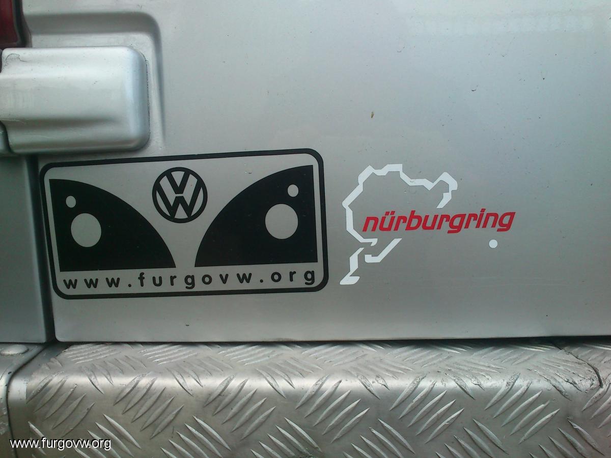

Aparte de pegatina de furgo una de Nurburgring revindicando el espiritu racing de la furgo

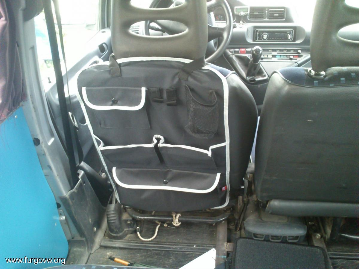

El ansiado bolsillero del lidl

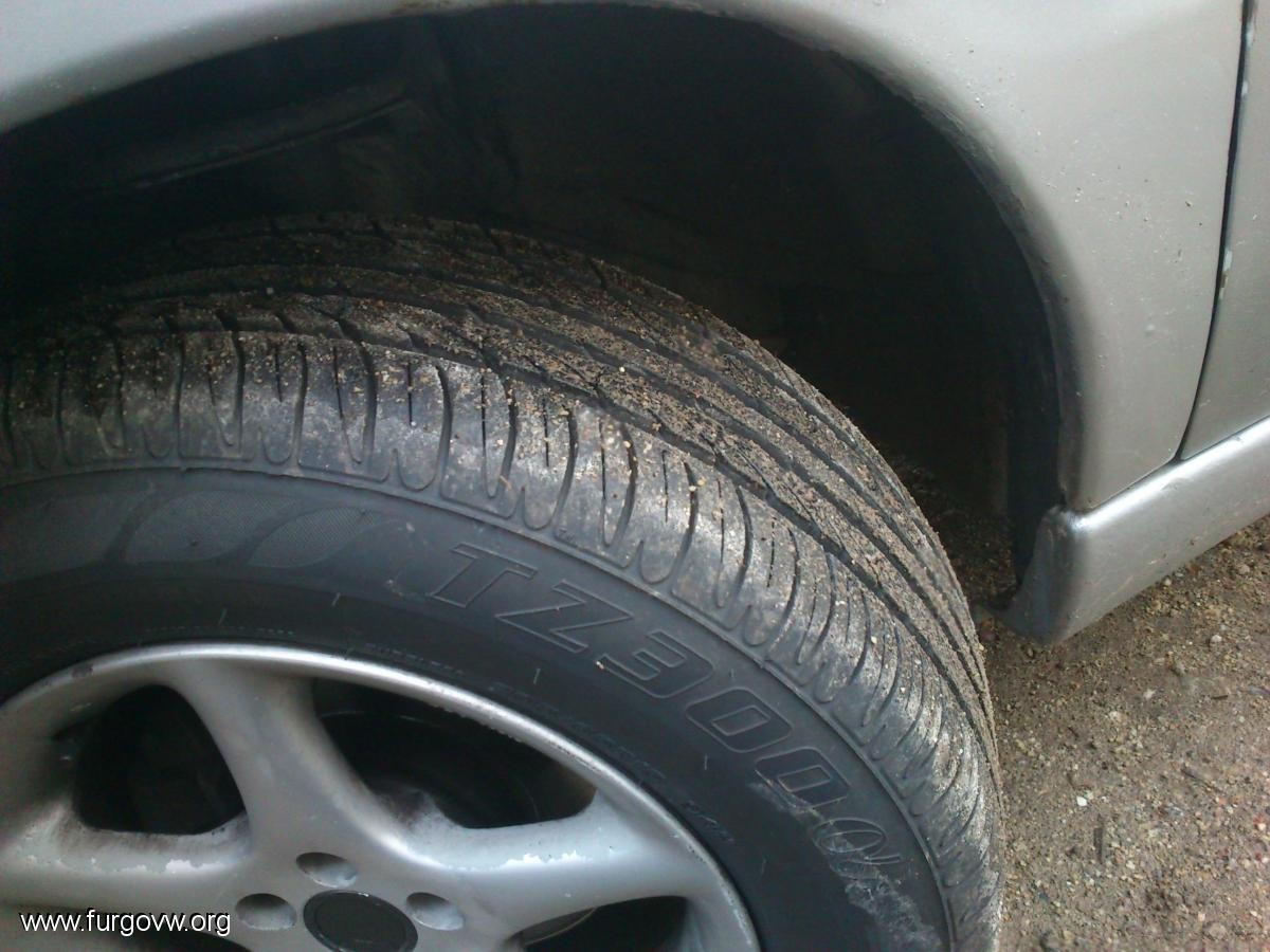

Y ruedas

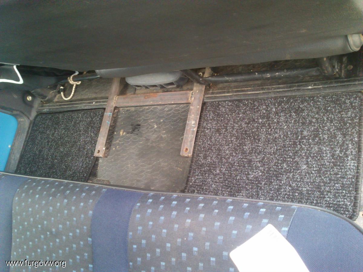

Si el piso te ha perdido mucho brillo dale con spray limpia salpicaderos y quedara que parece lo estas estrenando, yo he aprovechado que quite los asiento para ayudar a una mudanza a un amigo y le quite los asiento, le hice una limpieza con kh7 y cepillando a destajo y quedo igual que como estaba, con el spray quedo de paquete, eso si, deja que la goma quede impregnando y al día siguiente pasa un paño seco ya que resbala que no veas.
ofillodekingkong
Gracias por el consejo, pero casi prefiero no echarselo, vivo en una finca y de subir y bajar acaba con mucha tierra y piedrecillas y tengo miedo de que haga costra, aun asi para saber el resultado probare una esquina,

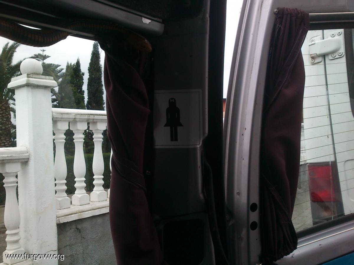

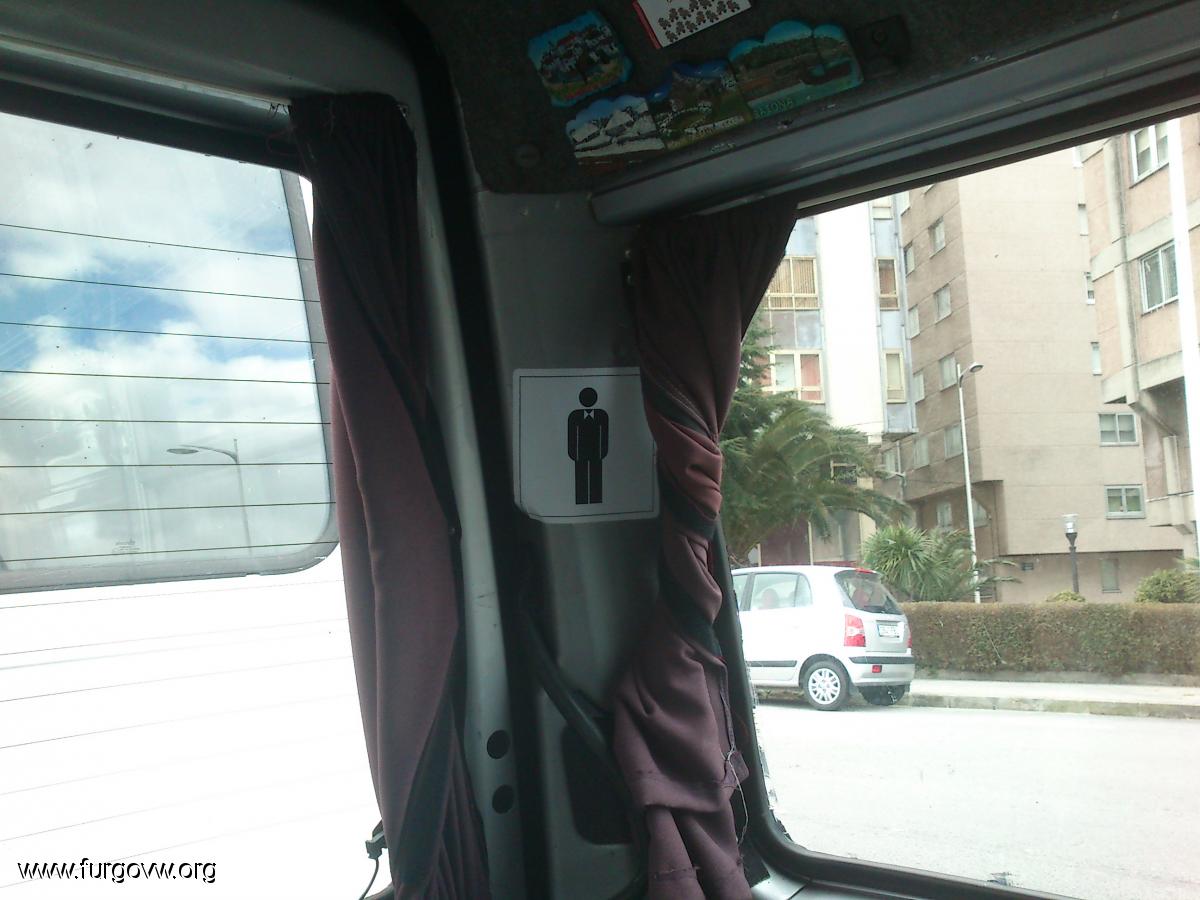

Hoy excursion al ikea y tela nueva para las cortinas, capa exterior de dibujos e interior negra para dar mas oscuridad y evitar transparencias.
Ahora toca darle la vara a mi gran madre para que con su arte les de forma y las deje remataditas, que las que tengo ahora a parte de transparentar algo están mal rematadas llenas de hilachos y esta vez van ir echas como dios manda y bonitas,
Hay que ir puliendo detalles para convertirla en la minicamper que se merece ser,
Tengo que darle un repasillo al arcon trasero para mejorar las puertas y hacer que una se combierta en respaldo, vinilo a la mesa para evitar humedades en ella y poco a poco dejarla bonita.
No se si la cortina en medio meter algún tipo de relleno tipo nórdico o algo así que ayude a mitigar la temperatura y que aun así deje recogerse bien.

Si tienes por casa algún edredón viejo puede ser el complemento ideal para el interior de las cortinas, eso si, se mantendrán rígidas y no podrás recogerlas, serían mas bien hacerlas tipo aislantes, otra cuestión sería hacer las cortinas y los aislantes independientes con algún multicapas o parasoles.

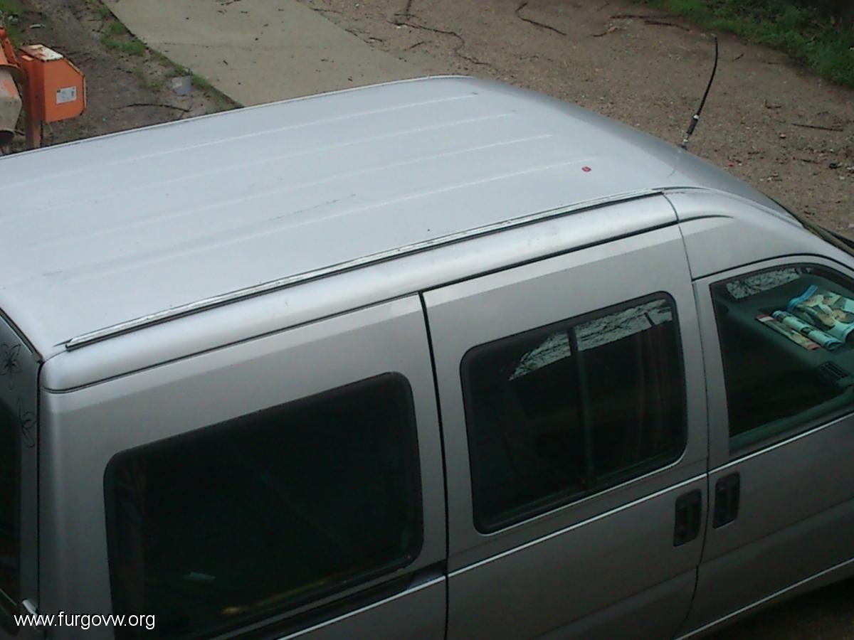

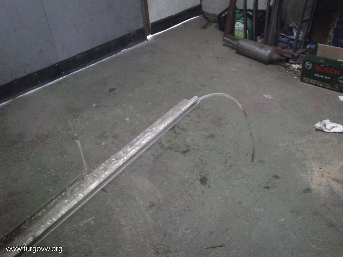

Ayer rebuscando en casa encontre un carril perfecto para hacer el toldo, de aluminio y heredado de mi aantigua tauliner del faldon que tapaba el hueco de las puertas traseras del remolque al levantar el techo.
No se ve mucho pero ahora ya esta limpio taladrado y a medida de la king

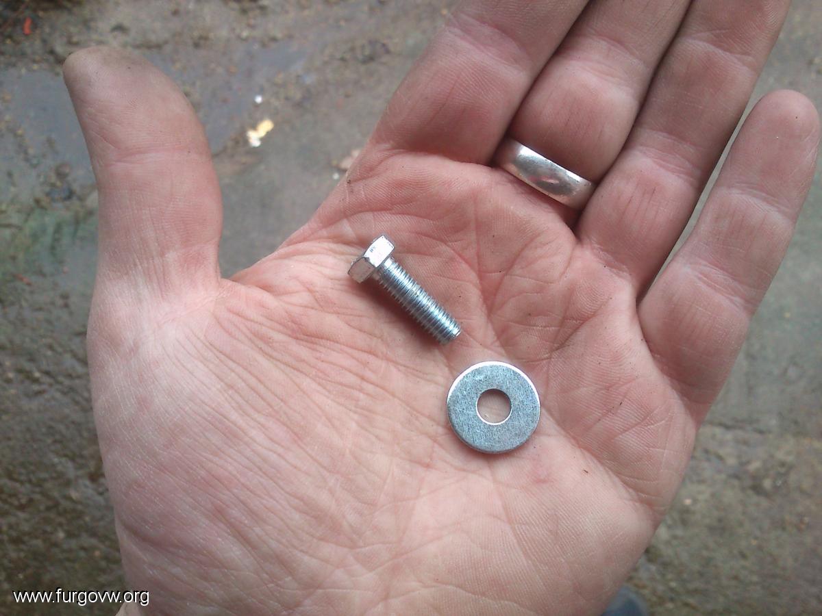

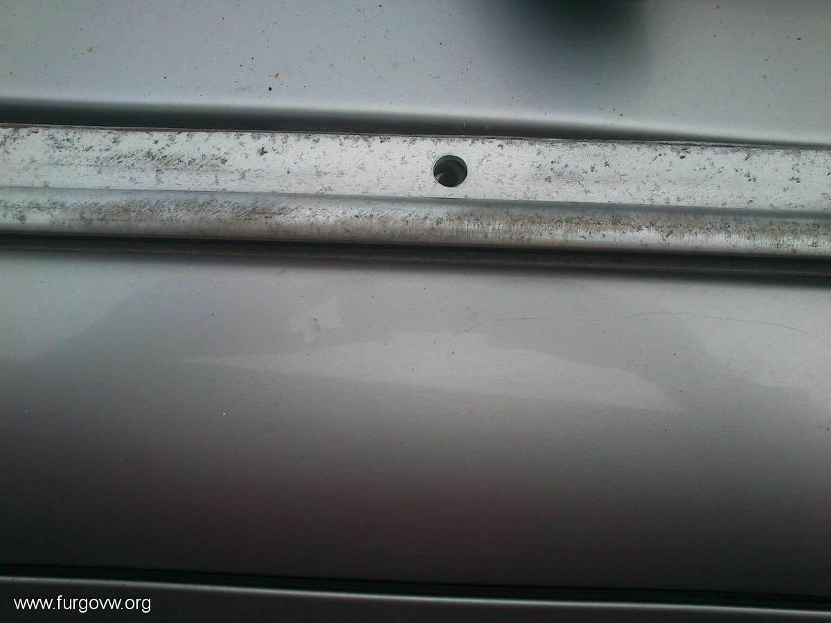

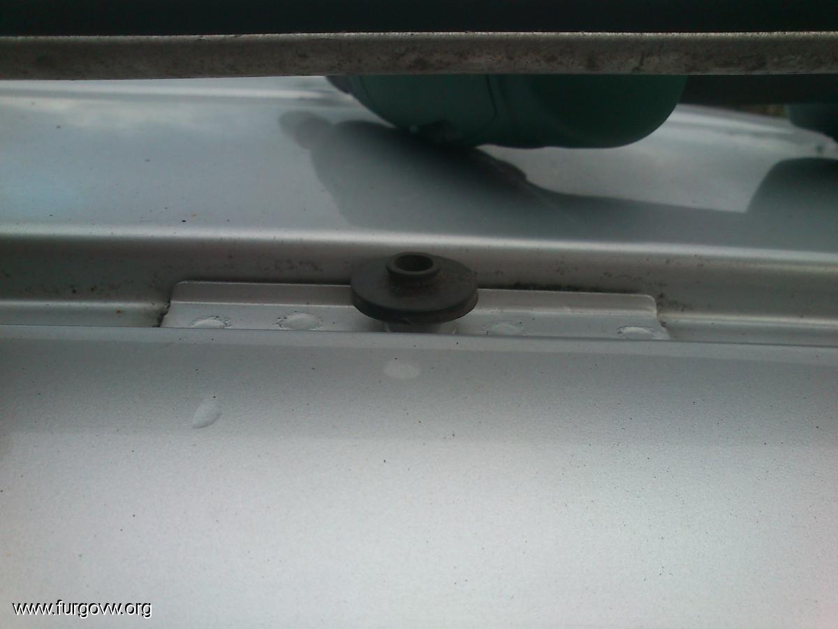

y después de esto vamos con el perfil del toldo, que ya lo hemos amarrado al vierteaguas de la furgo aprovechando las tuercas de la vaca

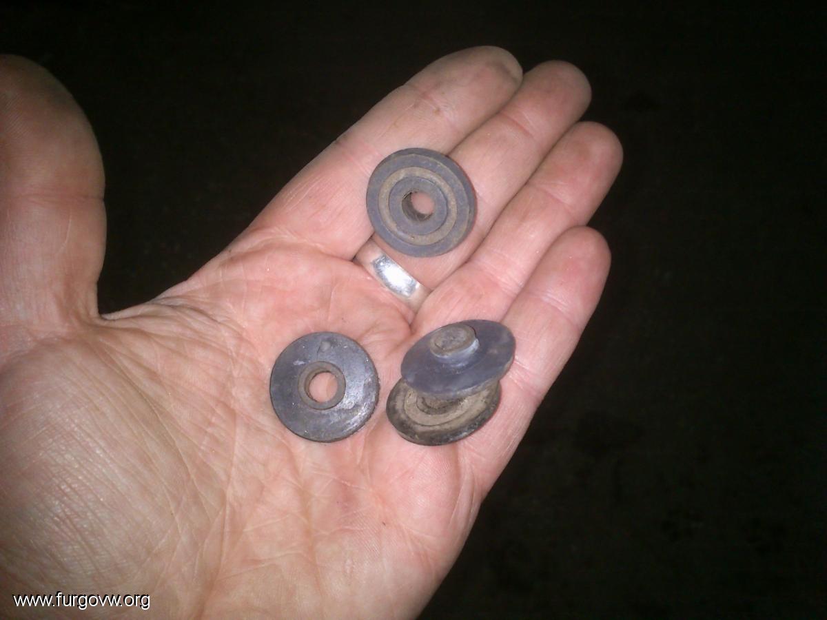

Empezamos, arandelas de goma recicladas de unas sujeciones para uralitas que habia por casa, hay que rendir asta el ultimo centimo
Tornillos de m6 x 20 y arandela plana de carrocero vamos de las anchas
Primero goma, después perfil encima arandela tornillo y apretar
Y el resultado, prácticamente ni se nota asi que dudo que me lo puedan hacer sacar
