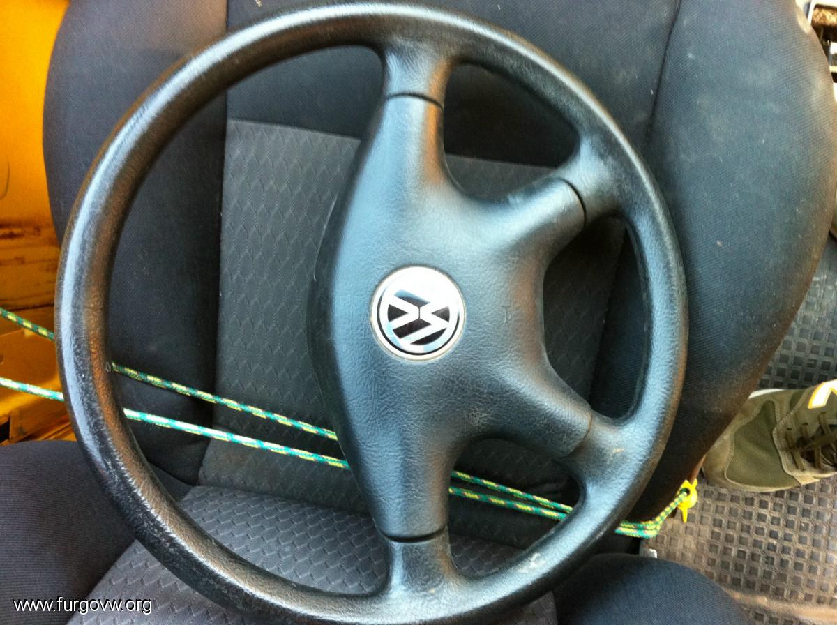

Buenas, me ofrecen este volante para mi vw t4 del 93, acabo de hablar con el mecanico y me dice que no vale
que son hasta el 97, que luego cambia la piña, la verdad es que ando como loco buscando y este esta muy bien
alguien me puede decir si este creo del 2001 sin airbag vale para la furgo mia
muchas gracias

buf eso es un tema muy complicado yo te diria que no
pero llegara quien te diga que ahi un adaptador. que tienes que bajar la caña de la direcion. y no se que mas...... que ley por algun post   yo lo deje por imposible al final......
tanarreta
Yo lo tengo puesto y no he tenido problema, la mia es del 91, si tiene holgura puedes buscar un golf caja 2 en desguace y lleva el adaptador compatible, es un tubo clinidrico con estrias. pero ya te digo que yo no he tenido ningun problema en poner ese volante en la t4 primera fase.

si pero yo he puesto los redondos que van con ese volante

entonces ya no es tan facil poner volante no?
tanarreta
yo he puesto 4 volantes diferentes y no he tenido problema, le cambie las palancas por estetica, yo probaria, a ver que tal, en un desguace puedes pillar las palancas de un golf 3 que valen, y son baratas, si tuvieras problemas con las tuyas.

muchas gracias, con esto que comentais y lo que dice el mecanico no me lio mas, seguire buscando... si alguien sabe de un volante para t4 91/95 mas o menos

yo lo tuve puesto y lo quité porque se me quedaba el claxon puesto....

Yo también desistí. Mi T4 es del 91 y en un principio mi obsesión era un volante de un Golf III GTI: imposible, no coincidía la piña. En el desguace me lo cambiaron por otro de 4 radios de un Golf II: la piña coincidía pero ni los intermitentes ni el claxon iban a la altura, así que tengo puesto el original "tamaño camión" aunque lo forré de piel.
