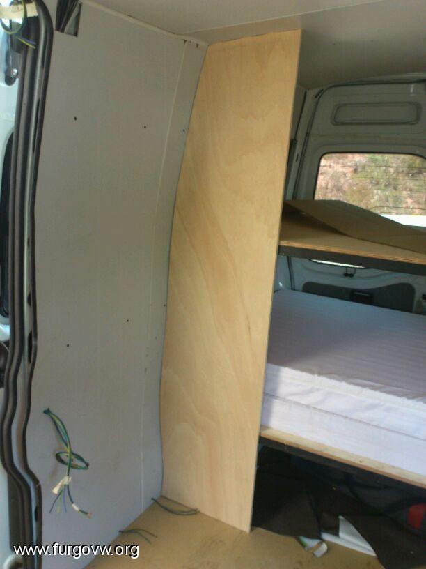

Después de la ayuda del experto en camperizaciones y por el cual se llama la furgoneta como se llama, hemos seguido la camperización de la furgo, más fotikos del progreso: .palmas .palmas .palmas
El calambre haciendo de las suyas.

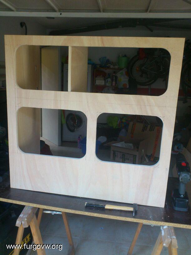

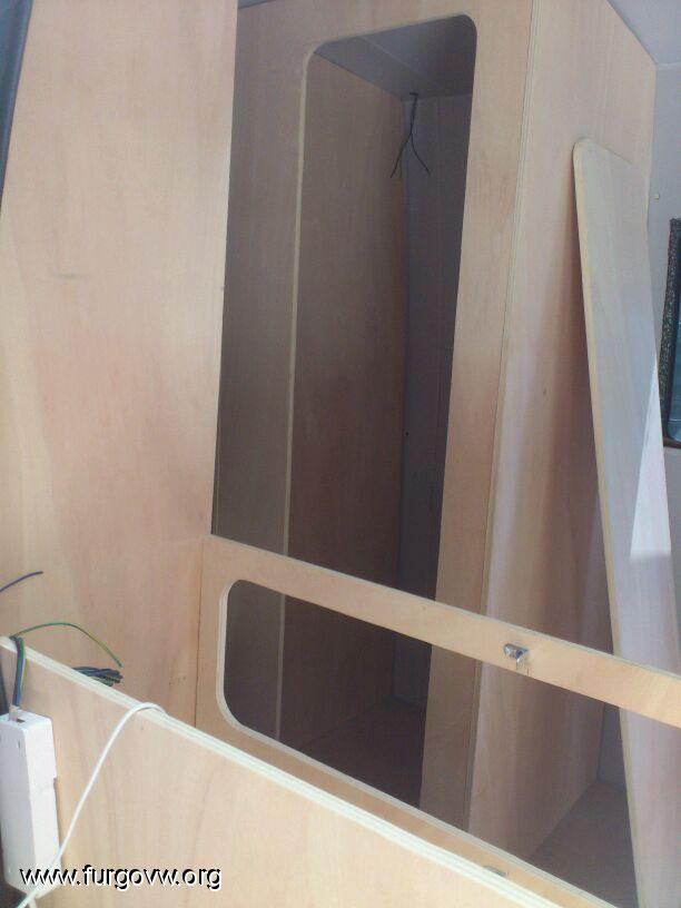

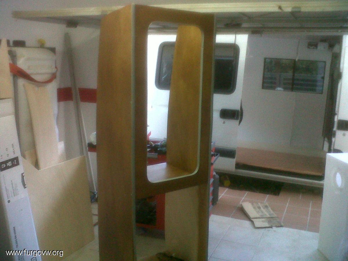

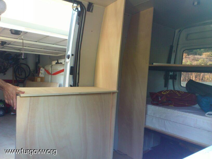

Y el inicio de los muebles:

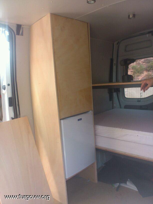

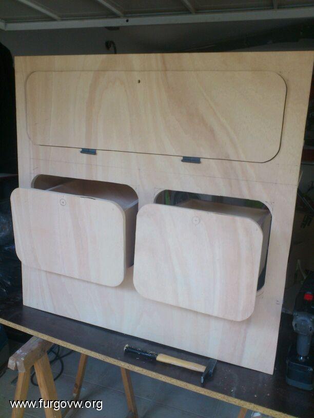

Así quedará el mueble ropero con la nevera:

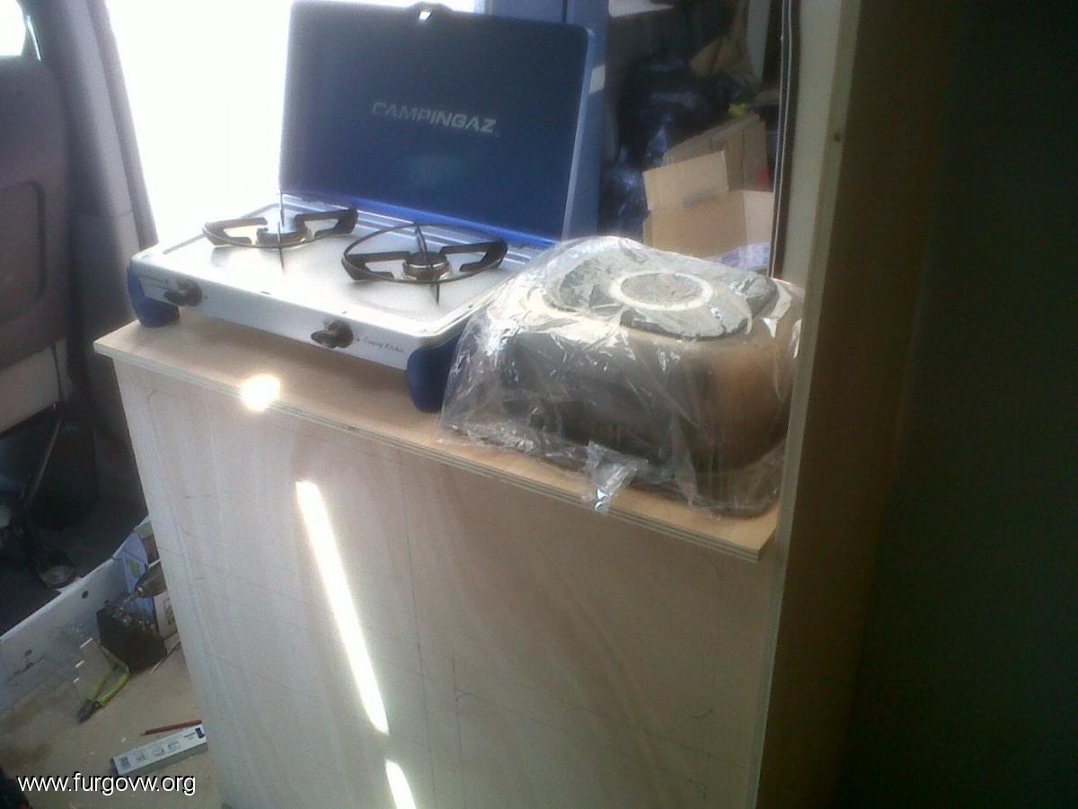

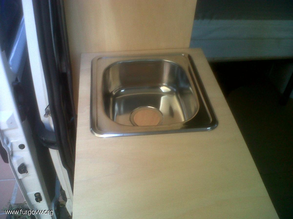

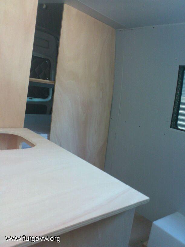

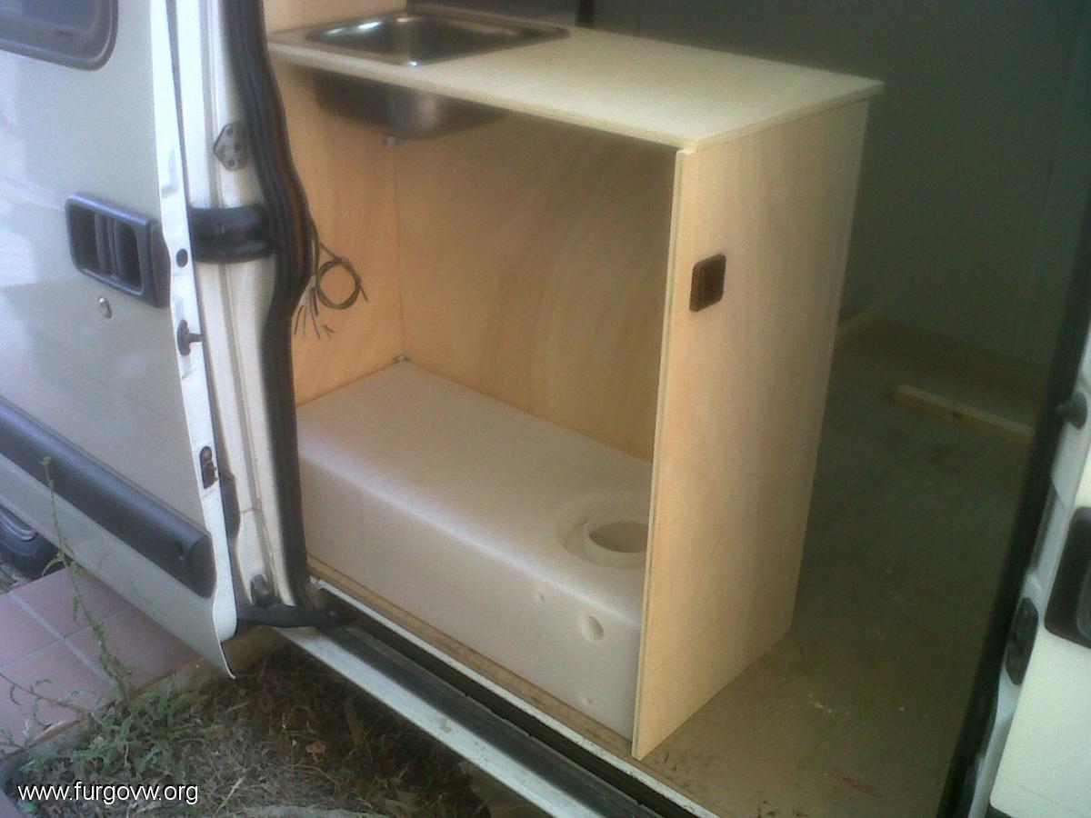

Modulo de la cocina:

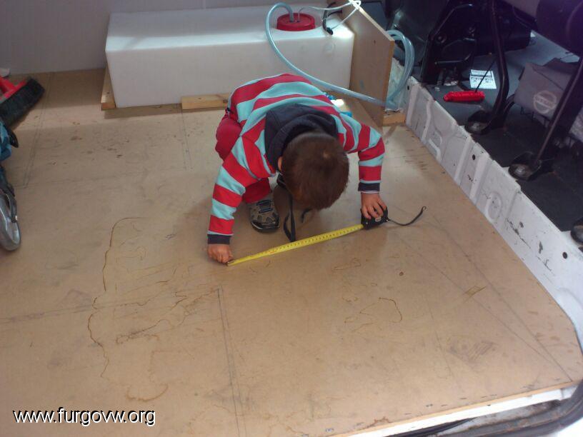

Para aprovechar espacios, el deposito de agua irá en el interior del mueble, con un registro trasero para acceder.

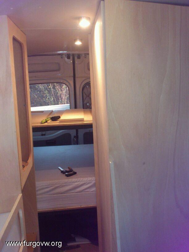

Seguimos para bingo:

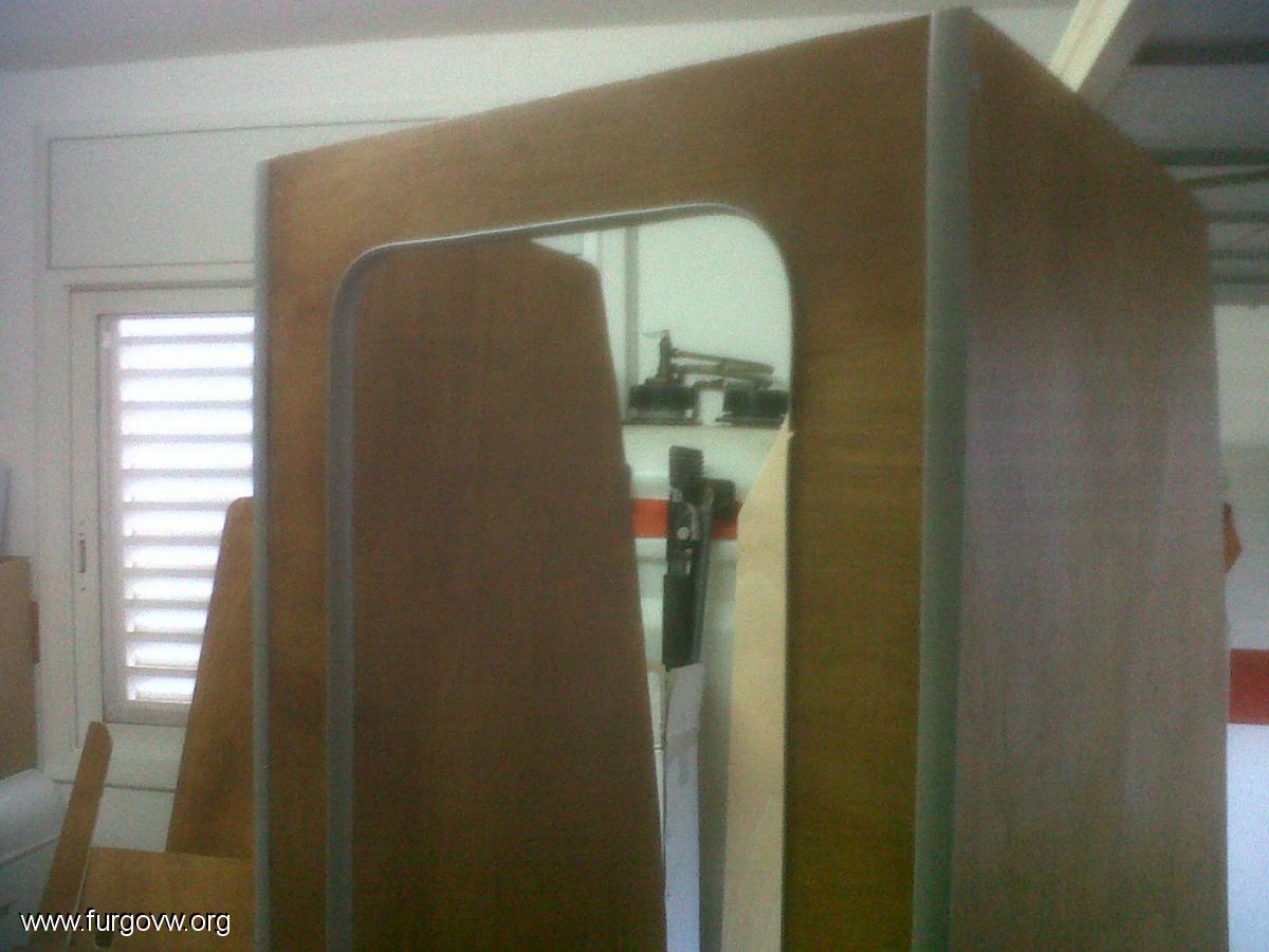

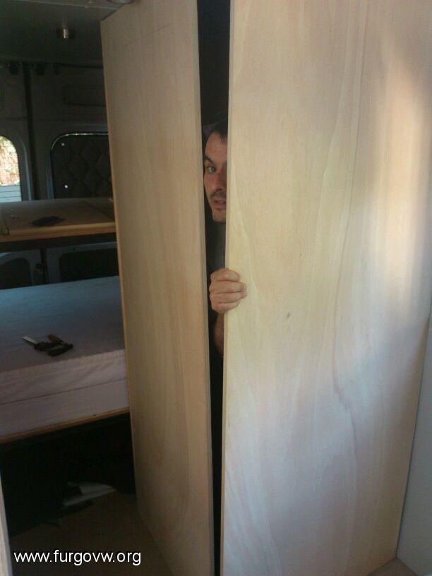

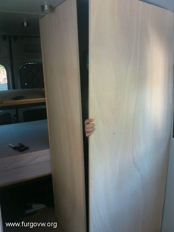

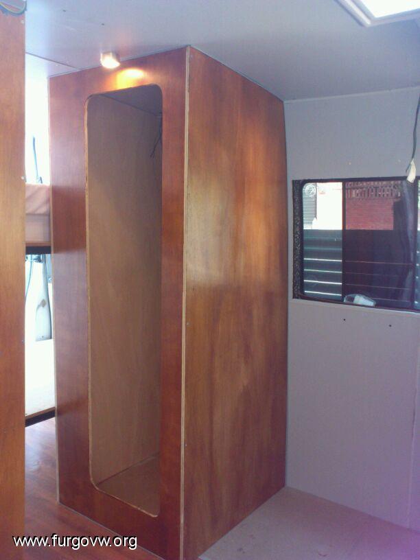

Y empezamos con el baño:
Upppsss que me quedo dentro!!! .meparto .panico .loco2
Y de uevo la ayuda de otro calambre, esta vez mi sobrino:

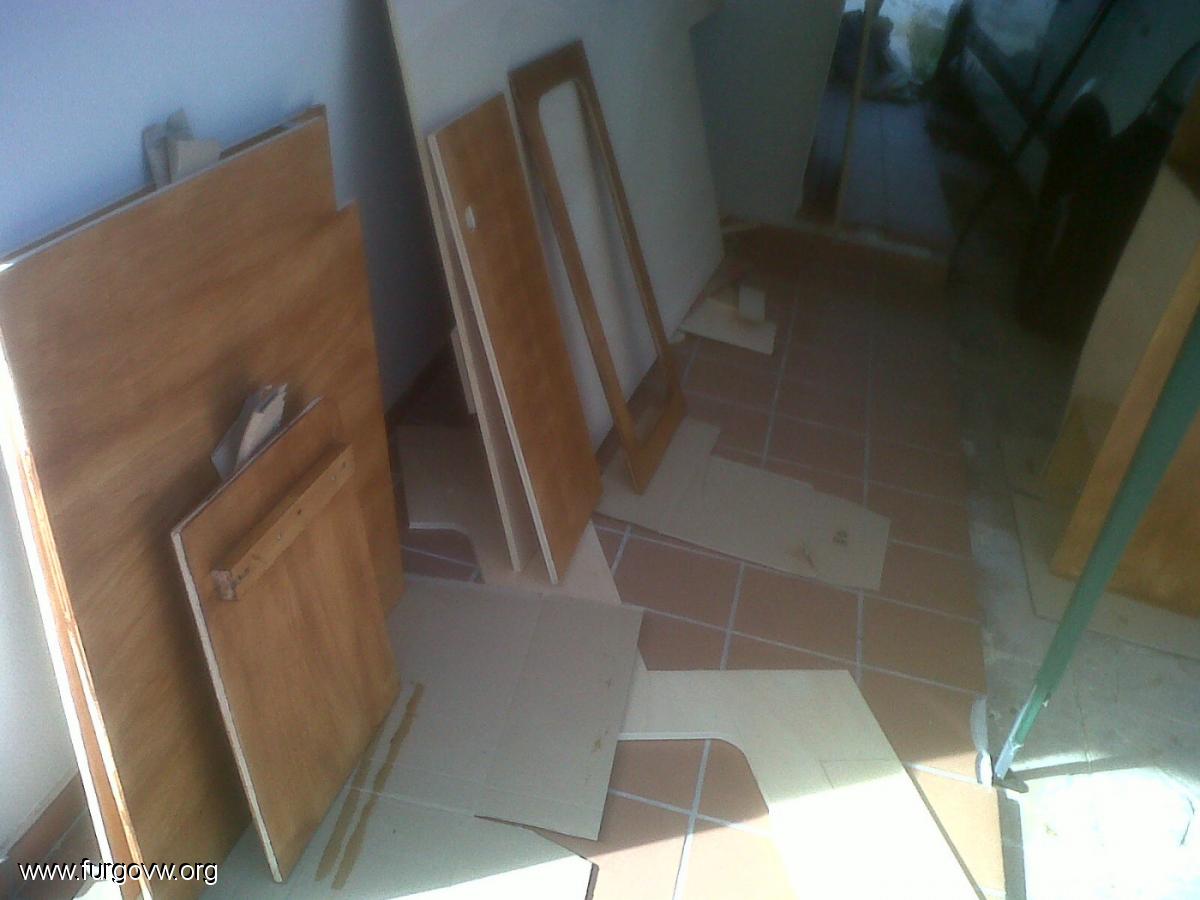

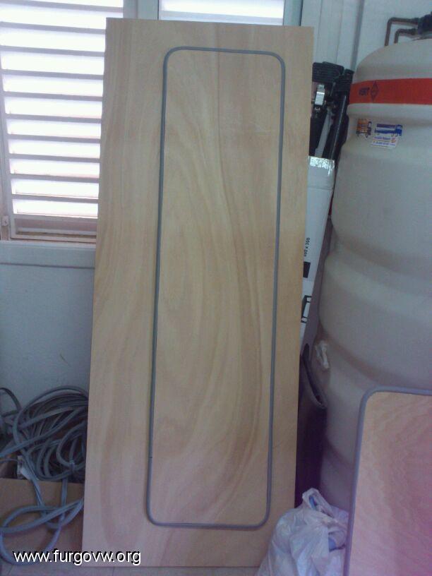

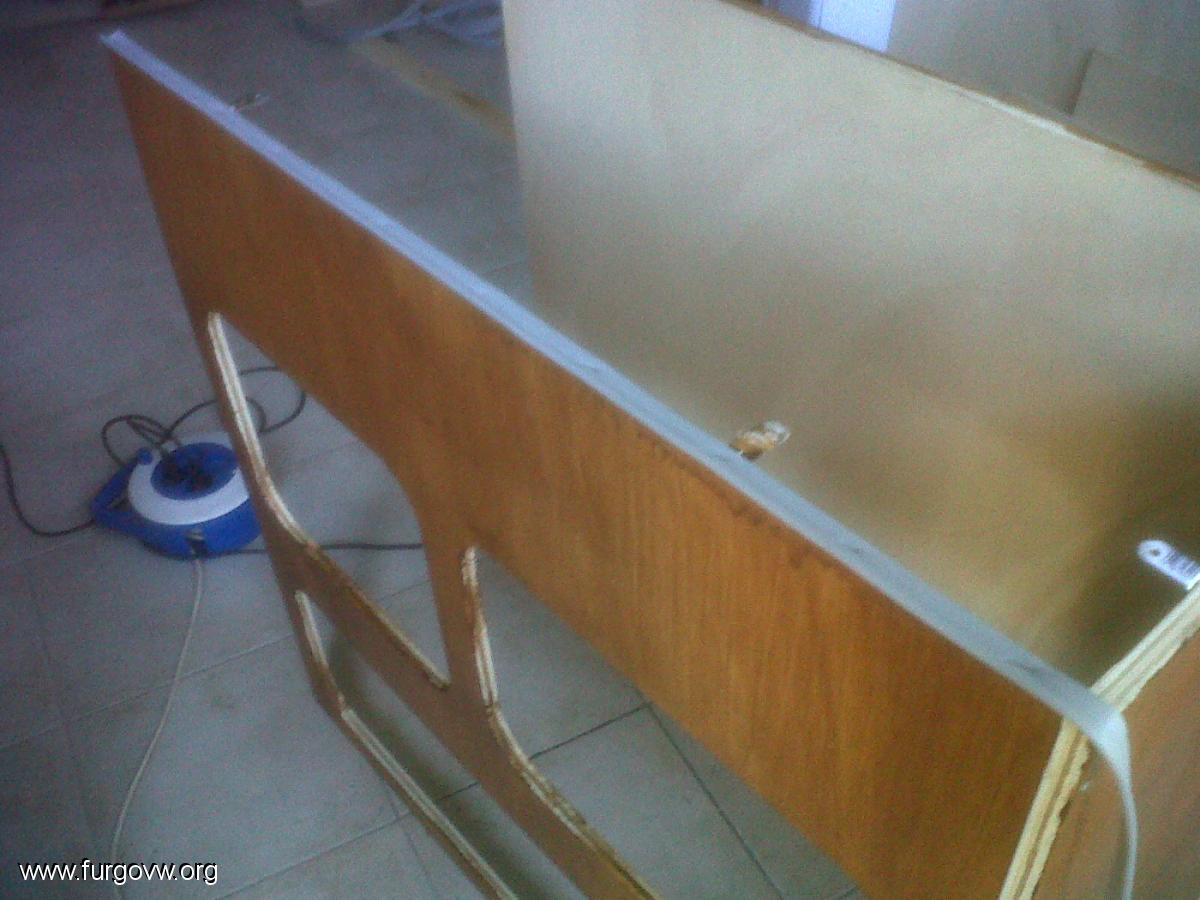

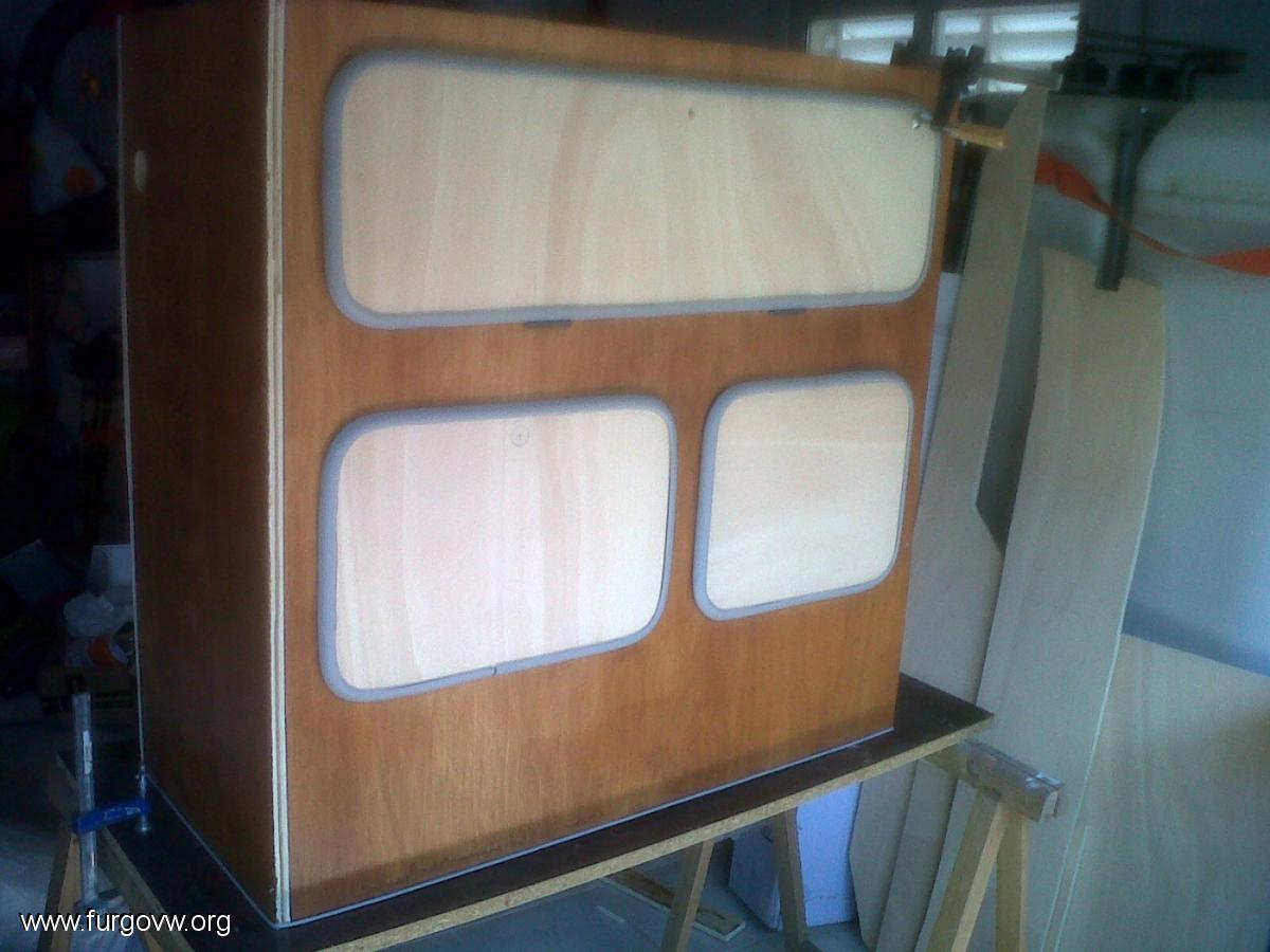

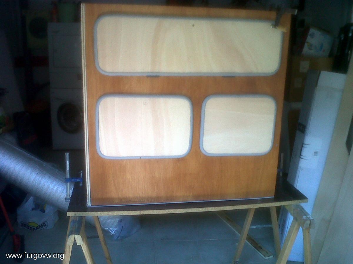

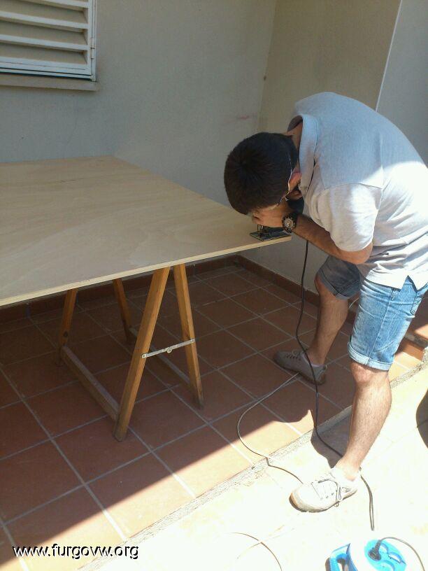

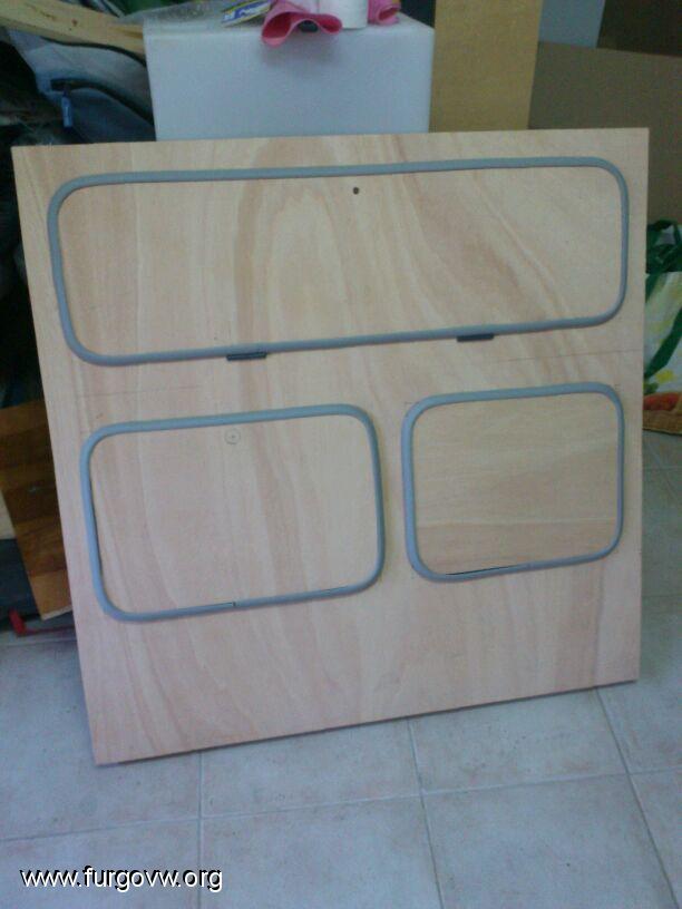

Una vez cortado, nos llegó la goma de cantear. Dios santo lo que nos ha costado fresar la madera y poder colocar bien las gomas.
Y tras presentar las gomas de los coj..... volvemos a quitarlas para empezar a barnizar la madera.
La idea es que con el color cerezo satinado y las gomas en gris medio quede de esta manera los muebles:
La jefa con la grapadora en mano, y mas goma!!! .loco2 .loco2 .loco2
El modulo de la cocina antes de colocar y acabar de barnizar:
Y el Modulo del Baño sin puerta, ni gomas:

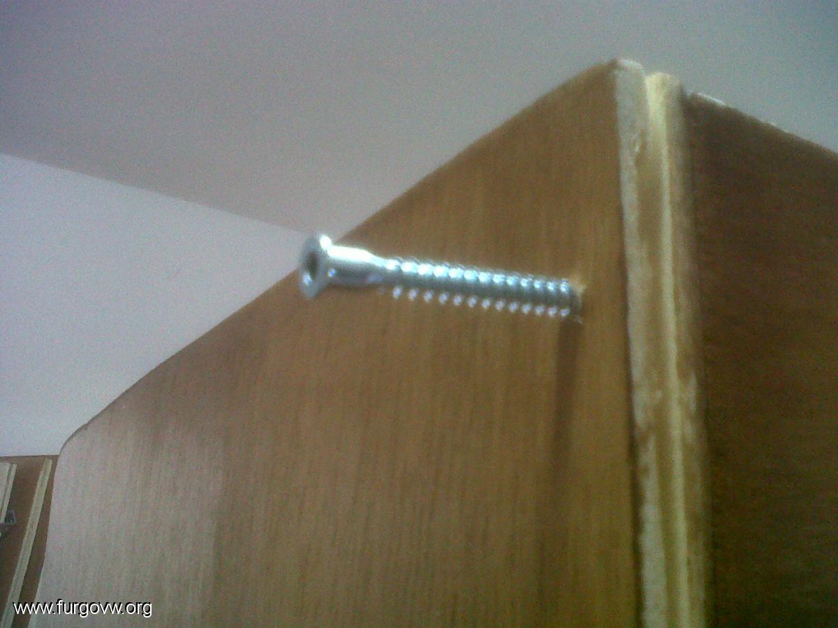

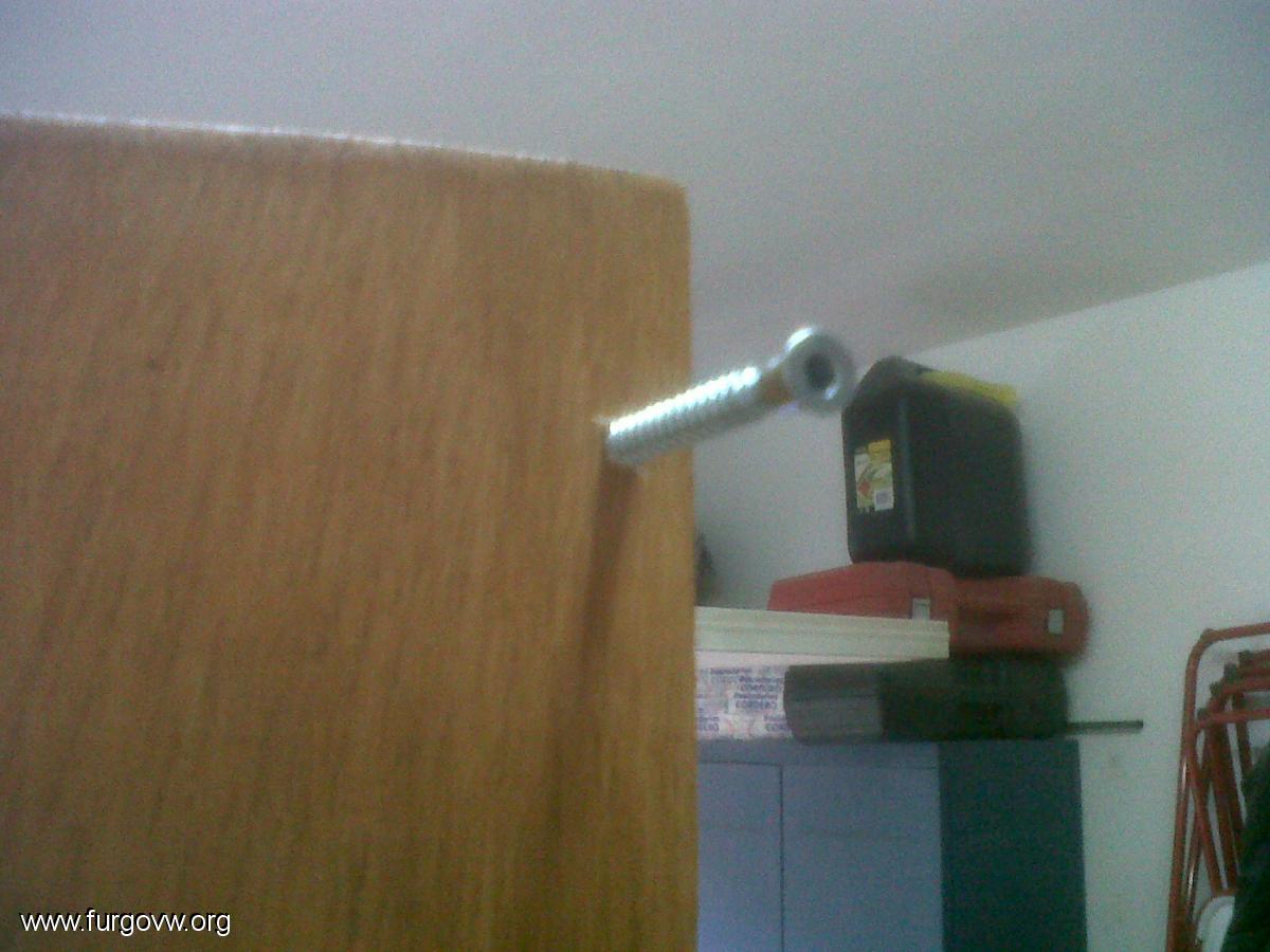

Siguiendo los consejos de alguno de vosotros en los diferentes hilos, para ensamblar los muebles he utilizado tornillos de ensamblaje pasando la broca del 3 y luego apretando a conciencia los tirafondos.

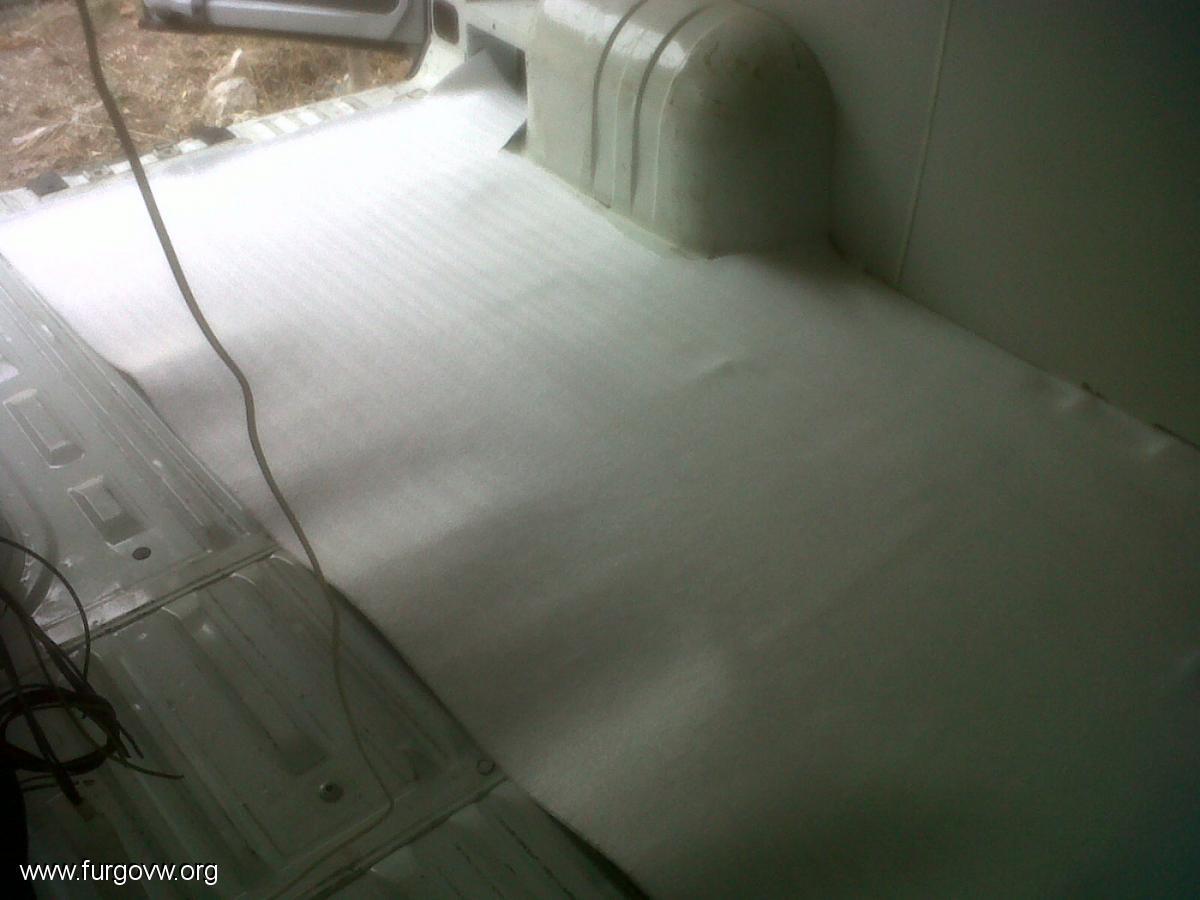

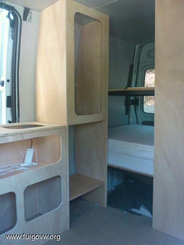

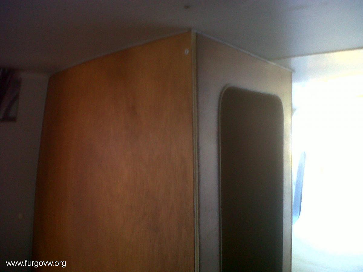

Tras presentar los muebles en su sitio, desmontamos todo y empezamos a poner todo definitivo.

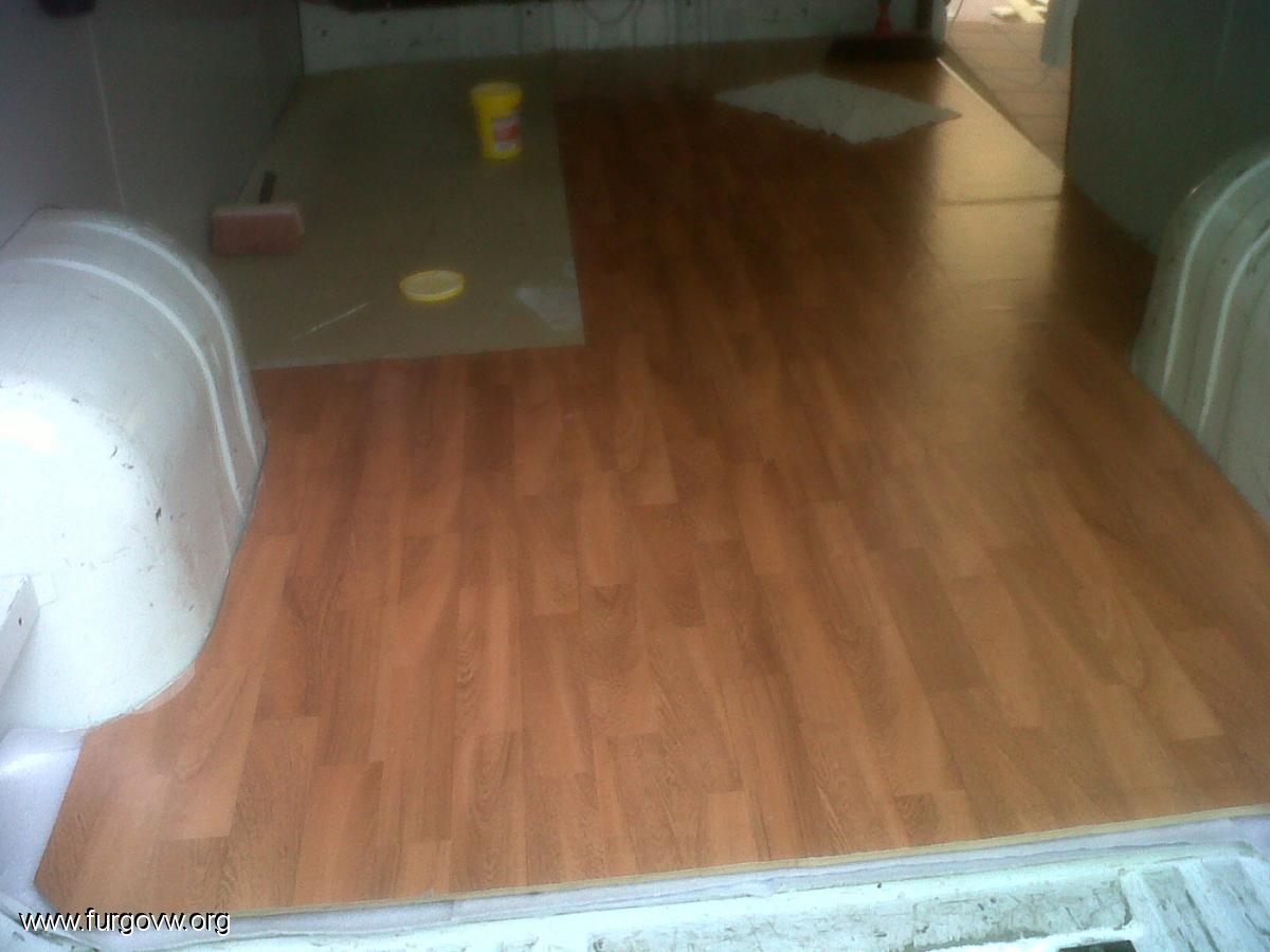

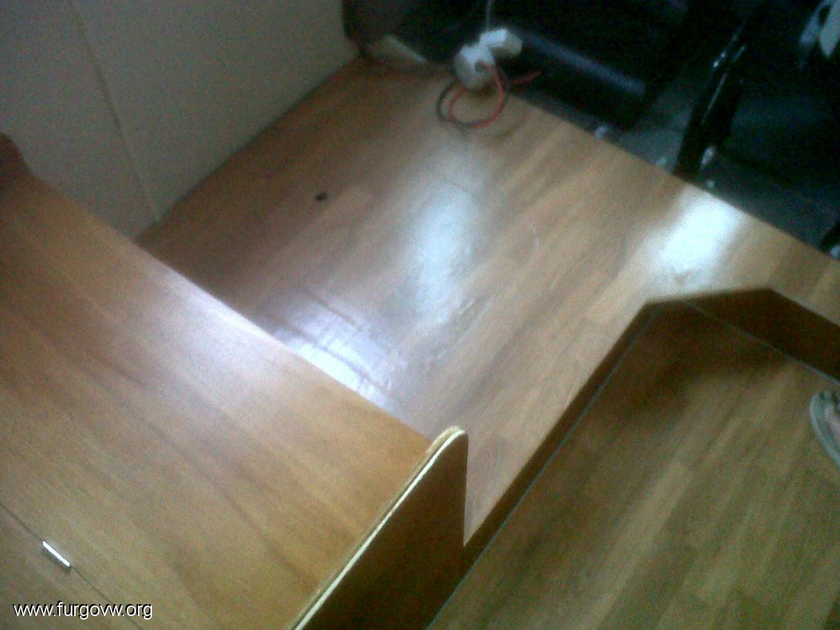

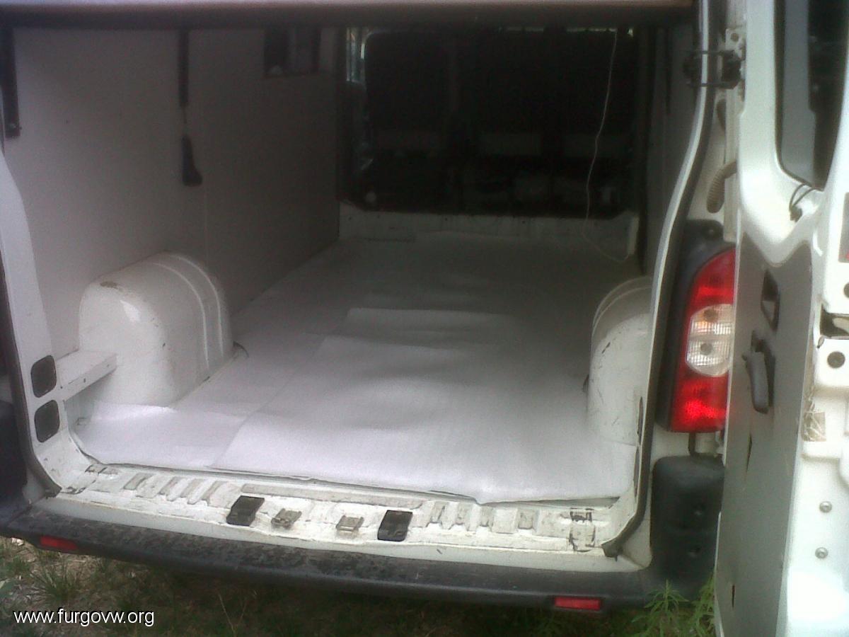

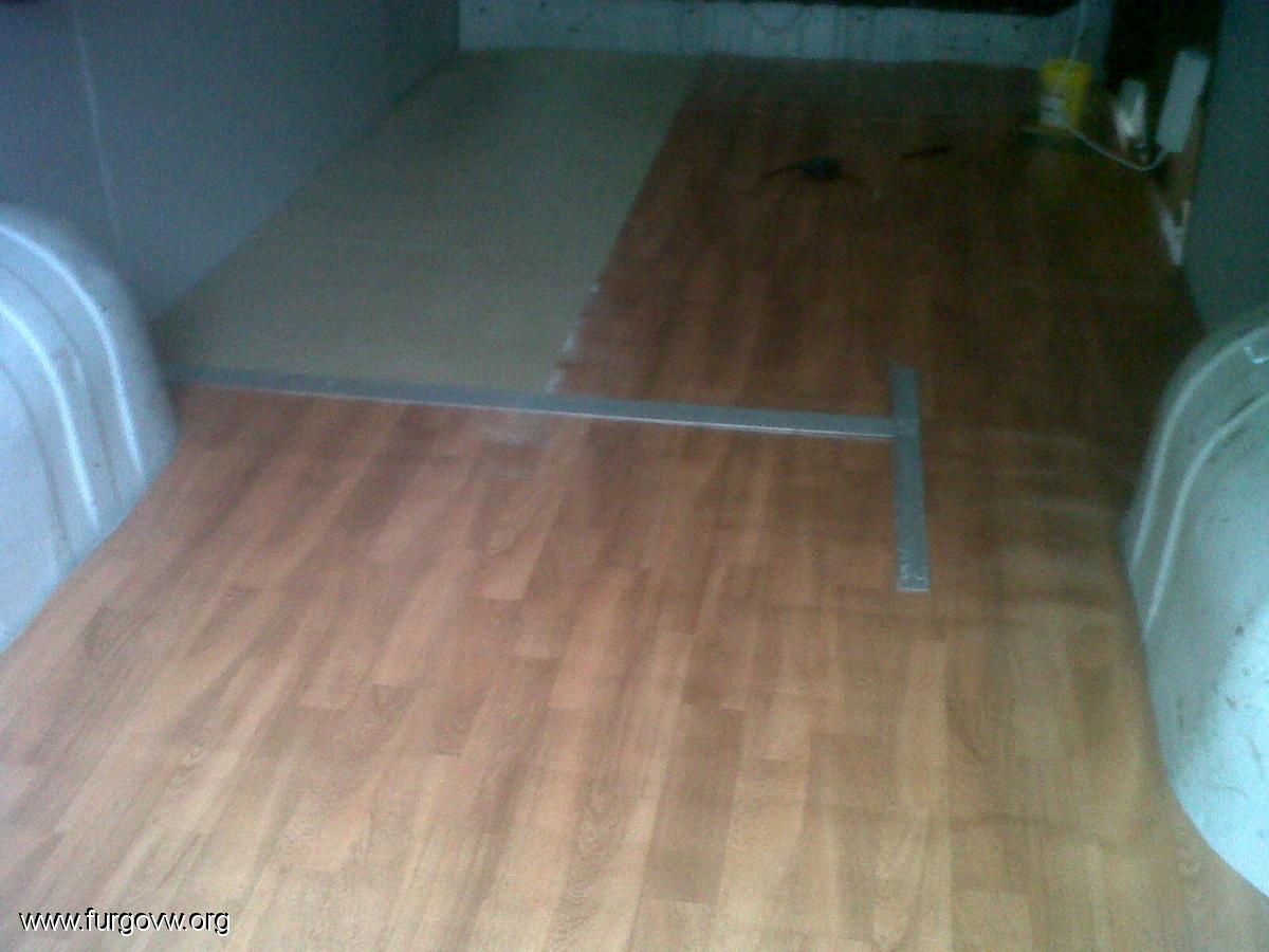

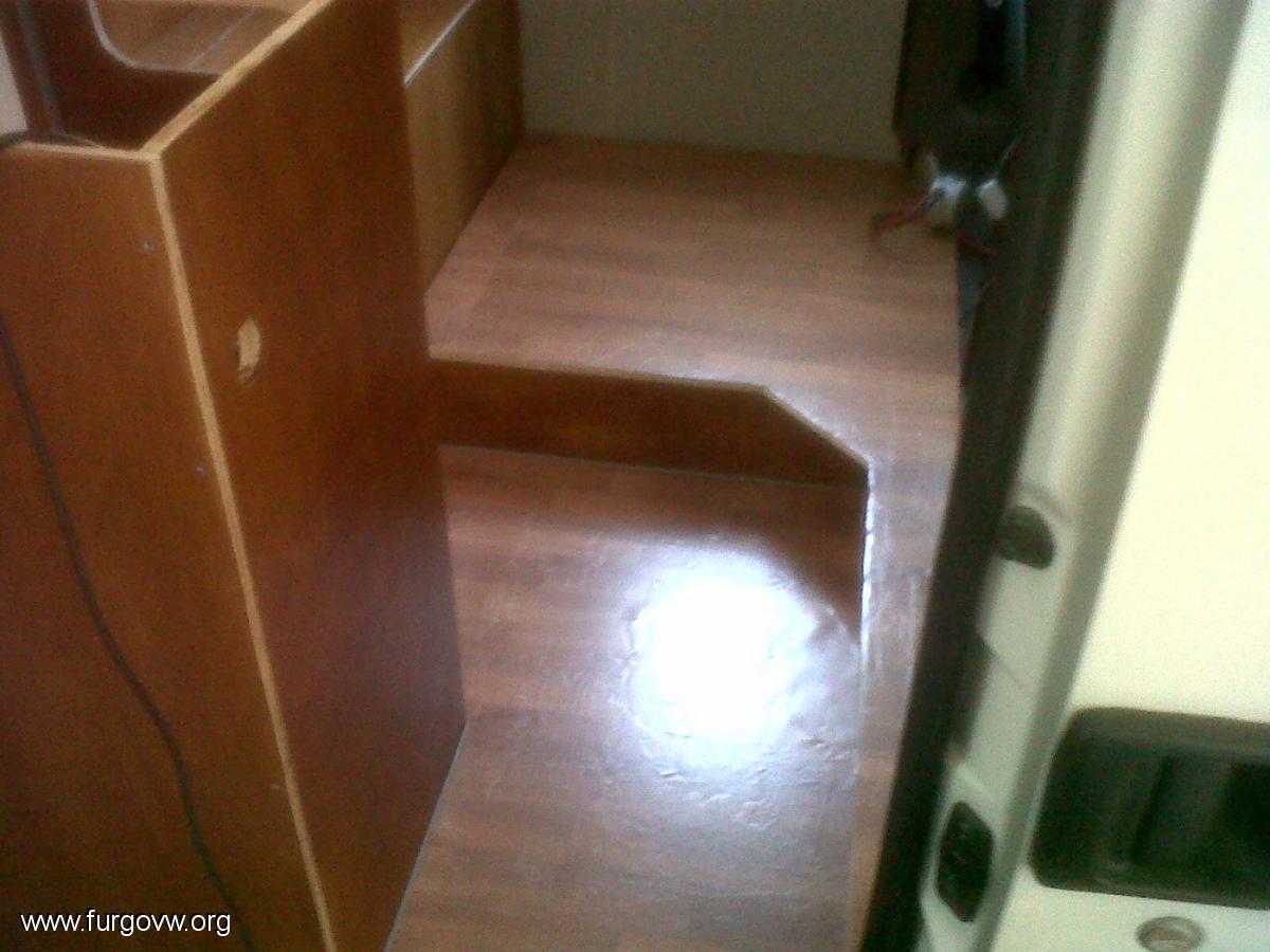

Vamos con el suelo:
El suelo hemos utilizado sintasol imitación parquet:

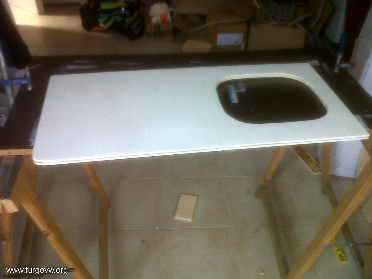

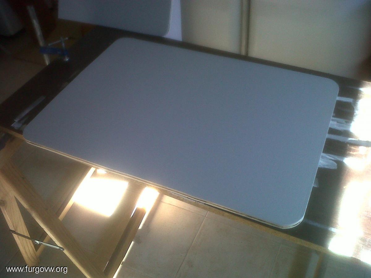

Mientras se seca el suelo, vamos pintando la encimera de la cocina y la mesa. Lo pintamos en gris medio satinado, que se asemeja a las gomas de los cantos.

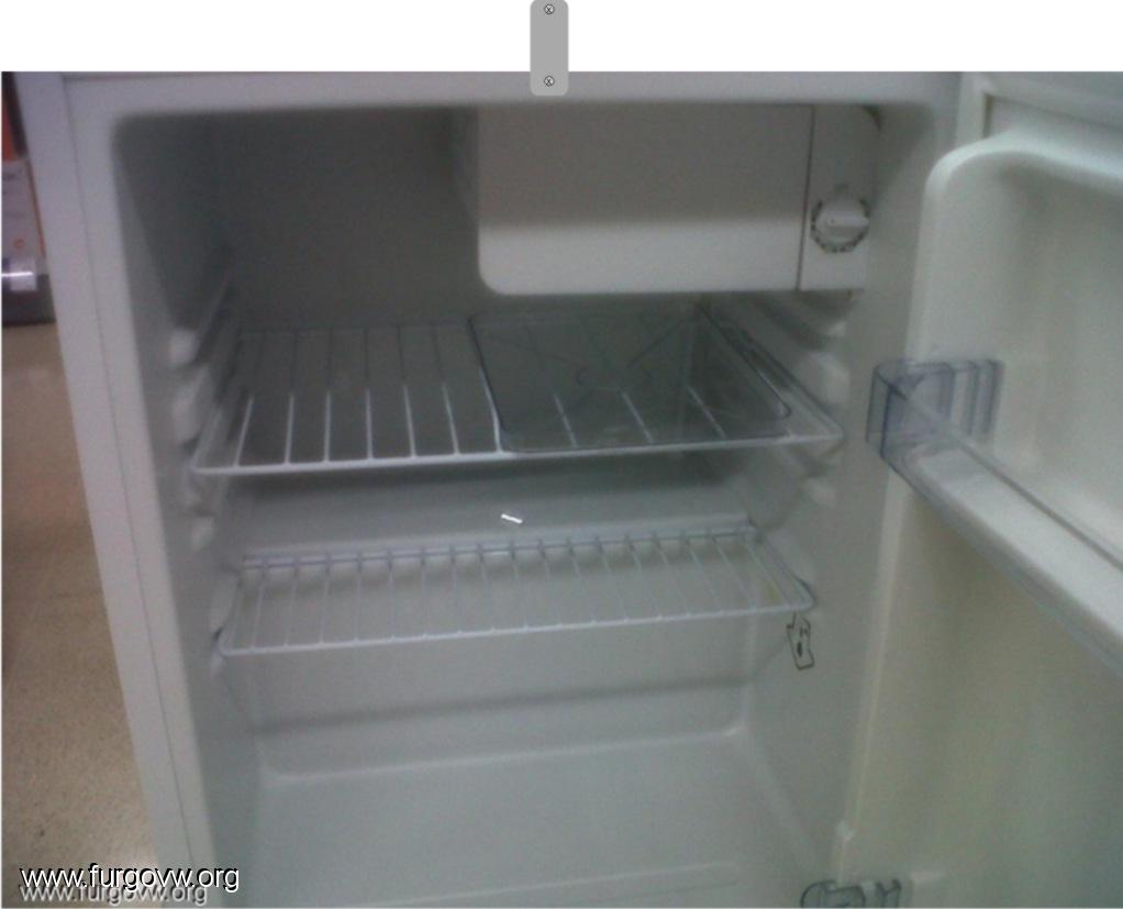

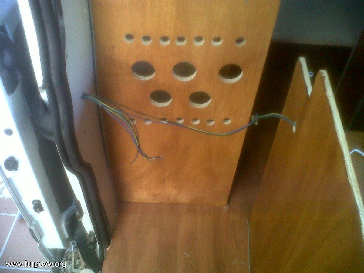

Estos agujeros son para la ventilación de la nevera, ya que al ser una frigolux sin rejilla trasera, la calor lo desprende por los laterales y no por detras.

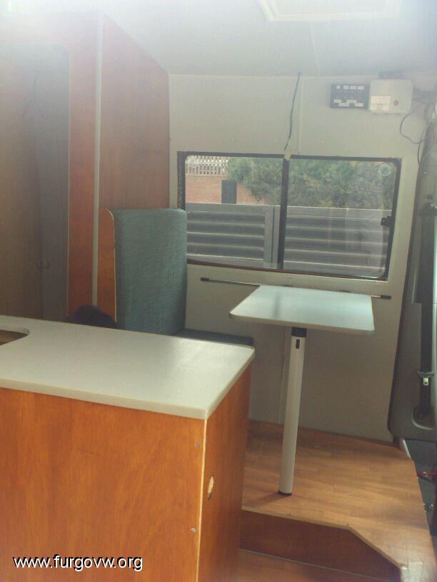

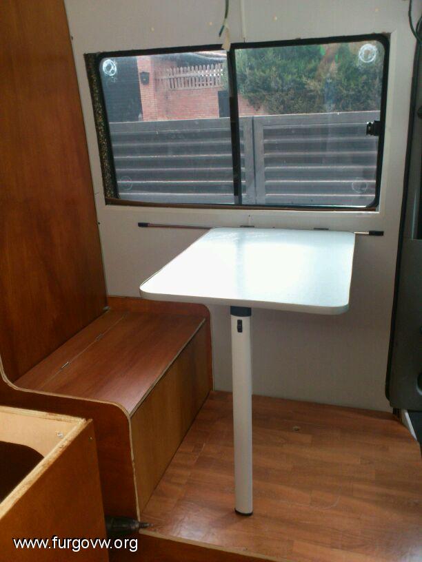

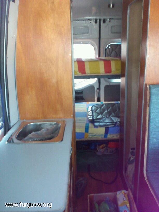

Todavia nos faltan los muebles altos de la furgo, pero eso será en la proxima entrega, porque ahora nos merecemos unos días de vacaciones, y luego a seguir con el curro. Pero este és de momento el resultado por ahora, a falta de colocar el baño, grifos, el calentador de agua, los depositos, etc.
Me dejaba de comentar, la tarima y la banqueta para la zona de comedor:
Y de momento esto es lo que hay, ya nos han llegado los demás utensilios para ir colocando en nuestra Calambreta y finalizarla antes de finales del 2013!!! .palmas .palmas .palmas .palmas .palmas

NECESITO AYUDA!!! Tengo que anclar la nevera al mueble, pero no puedo agujerearla por los lados ni por detrás para colocarla fija! Alguien me echa un cable con alguna idea! he pensado alguna cincha desde el suelo y por encima de la nevera, pero no me convence! La nevera es una Frigolux convertida a 12V, de las que expulsa la calor por las paredes laterales!

Para la parte baja dos taladros donde te coinciden las roscas de las patas y tuerca pasante y por la parte alta puedes usar los anclajes donde van las puertas para apertura a derecha e izquierda y poner alguna pletina o escuadra que atornillar al estante de la parte alta del mueble.
Si le haces pasante las cuatro patas al estante de abajo ya tienes de sobra y las mismas patas o 4 tuercas te vale.
Espero te sirva de ayuda

Cita de: ESERO en Agosto 28, 2013, 16:08:30 pm
Muchas Gracias! Lo cierto es que ni se me había ocurrido, estaba intentando inventar algo para coger las patas de la nevera, pero como comentas es mucho más sencillo.  .palmas A veces lo simple es lo más eficaz y no lo vemos!!! Mil Gracias, lo intento y te digo como ha ido!!! ;) ;) ;)

Si las patas no te llega bien la rosca busca unos tornillos mas largos y unas arandelas gordas.  ;)

   Hola Interstar, la verdad que esta muy curiosa, genial y bien repartida, a mi en el caso de la nevera se me ocurre que le pongas un liston de izquierda a derecha de la misma chapa de 15 mm y haces de tope en el suelo para que la nevera no camine hacia adelante (de tope con las patas de goma de ella) y luego en la parte superior una pletina con un tornillo abriendo la puerta y atornillando en el canto superior de frente y hacia el mueble de madera la otra punta de la pletina, de forma que con un tornillo de frente y que no se vera porque lo tapa la puerta de la nevera puede evitar que se desplace hacia adelante. Para atras un tope de madera en los laterales del mueble bastaria.  Espero que te solucione tb.
