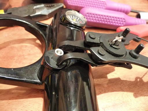

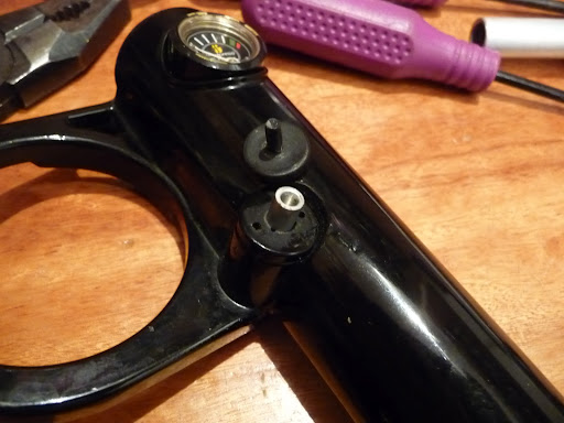

El pulsador de la parte superior se desmonta tirando de él hacia arriba, va duro pero sale, está fijado al émbolo por presión.
Foto nº 01
Hay que  desenroscar el racor utilizando alicates de arandelas selley, atención a ello, pues este racor es de material plástico y sus dos agujeros donde introducir los alicates no son muy resistentes
Foto nº 02

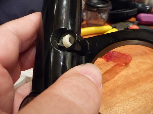

Sacamos la primera junta y vemos debajo un casquillo de nylon
Foto nº 04

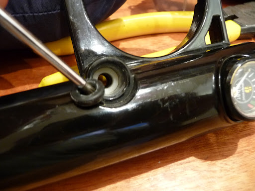

Con la ayuda de un pequeño destornillador lo sacamos hacia afuera, no va demasiado ajustado al cilindro.
Foto nº 05

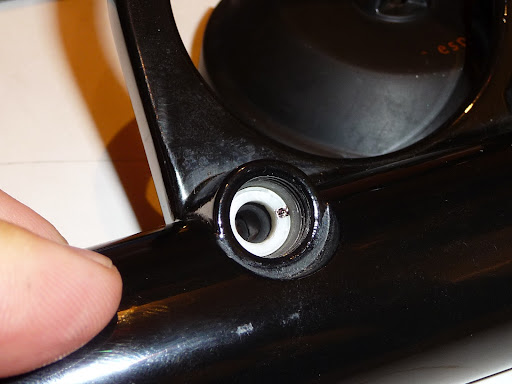

A continuación sacamos otra junta tórica que es igual a la primera que sacamos tras el racor.
Foto nº 06

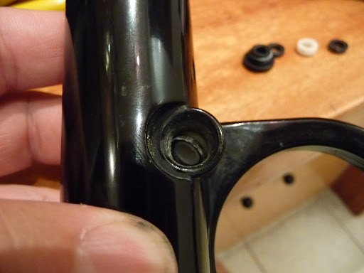

Bajo ésta tórica se encuentra un casquillo de nylon el cual lleva dos pequeñas tóricas empotradas, éste ya cuesta un poco más sacarlo, pero dado que las juntas están viejas y cedidas, sale bien empujando con un destornillador desde abajo.
Procurar utilizar un destornillador sin cantos vivos que puedan dañar el casquillo.
Foto nº 07

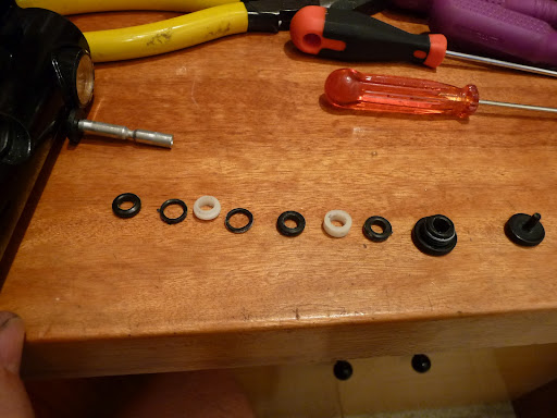

Éste es el orden que mantienen las tóricas y casquillos dentro del cilindro de la válvula, a la izquierda las que van en el fondo, y en la derecha de la imagen las que van en la parte superior, con el racor y el pulsador
Foto nº 08

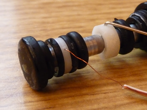

Una vista de cerca, hay que mirar muy bien esos casquillos de nylon, ya que contienen taladros laterales.
Foto nº 10
La juntas tóricas son de dos medidas, las dos de la izquierda son las que van empotradas en el casquillo de nylon pequeño, y las tres grandes las que van intercaladas entre los casquillos
Foto nº 11

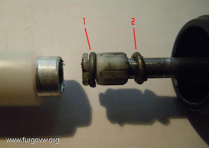

Vista de cómo va montado el émbolo de la válvula de descarga, el casquillo de la izquierda que tiene las dos tóricas empotradas, tiene un agujero minúsculo de unos Ø 0,25 mm. , solo pasa un hilo de cable de Ø 0,2 mm.,  un hilo de 0,3 mm. no pasa.
El casquillo de la derecha tiene dos agujeros de más diámetro, sobre Ø 0,8 mm.
A la hora del montaje se tienen que tener en cuenta la posición de éstos casquillos para que coincidan con los agujeros laterales del interior del cilindro de la válvula, aunque parezca difícil, ya veréis que no lo es.
Foto nº 15
Visto en detalle de cerca.

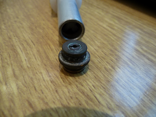

Esta pieza es una válvula anti retorno, deja pasar el aire bombeado por la mancha y no lo deja salir del interior de la cámara.
Su interior no presenta ningún desgaste, simplemente lleva un muelle y una bola que asienta en una tórica, no os aconsejo desmontarlo ya que el muelle hace que se dispare el tornillo, y para volverlo a montar, BUFFFF!!!!
La parte que está en la cara superior que se ve el tornillo, va montada hacia el interior de la cámara, su junta tórica no tiene función de estanqueidad,  aunque la veáis algo deteriorada, no es necesario cambiarla
Foto nº 18
Su parte opuesta, la que veis en la foto con el pequeño taladro, va montada en el interior el tubo de la mancha, de montarlo al revés, sería imposible introducir presión.
La junta tórica marcada con flecha roja, ésta si es importante que entre en el interior del tubo de aluminio de la mancha con buena estanqueidad, su medida es Ø 10 x Ø 6 x 2 mm. , ref. 367996 de Epidor
Foto nº 19
Fijaros en la válvula anti retorno, la junta de la derecha está deteriorada, lo que he hecho es poner la junta usada del lado izquierdo pero en aceptable estado en la ranura de la parte superior,  esta es la parte de la válvula que va montada en el fondo de la cámara de aire que no necesita estanqueidad, su función es mantenerse centrada en su alojamiento.

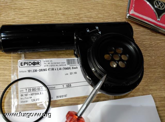

AÑADIDO EL 8-1-2016
La junta tórica del calderín también la fabrica la marca Epidor, su ref: 101.238 sus medidas: interior Ø47,60 X Ø2,40 mm. en caucho 70NBR cierra con dureza y total estanqueidad, aunque de precio..... 4,08€   :o
Foto nº 30
Foto nº 31
