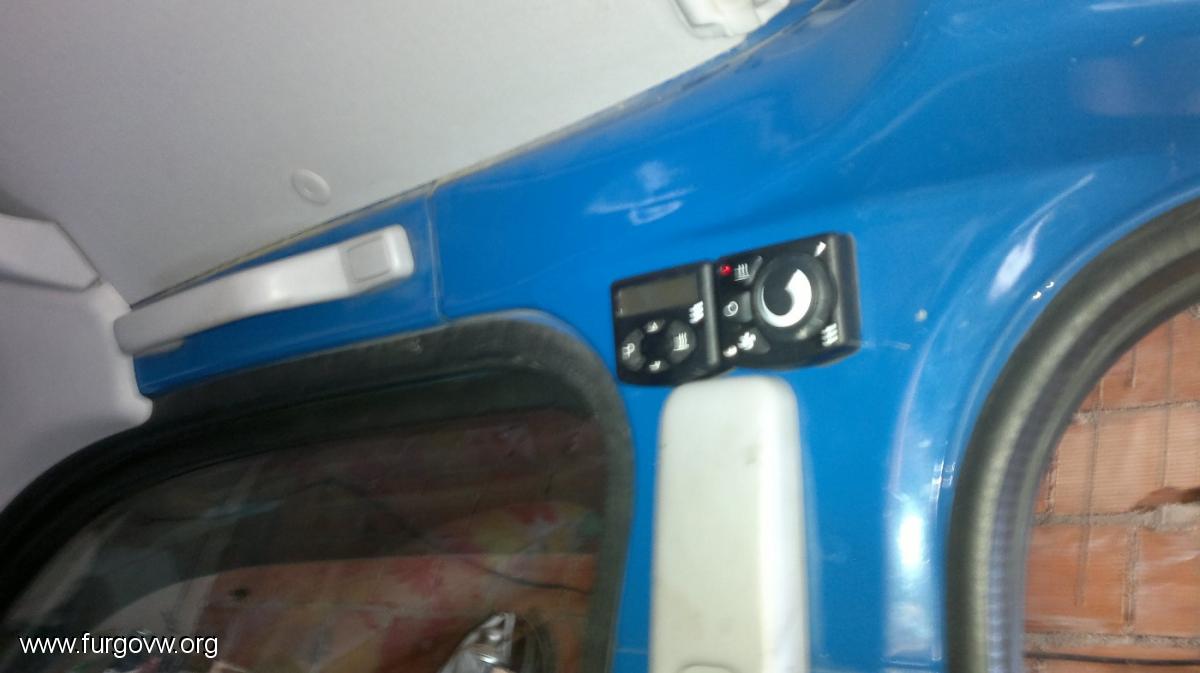

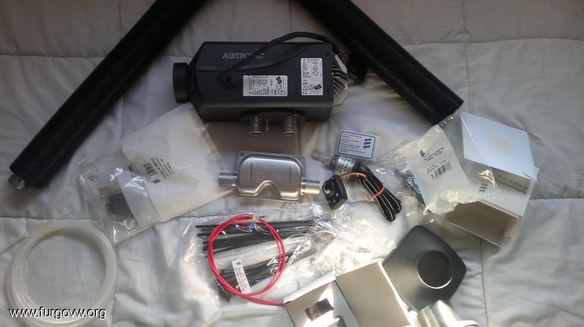

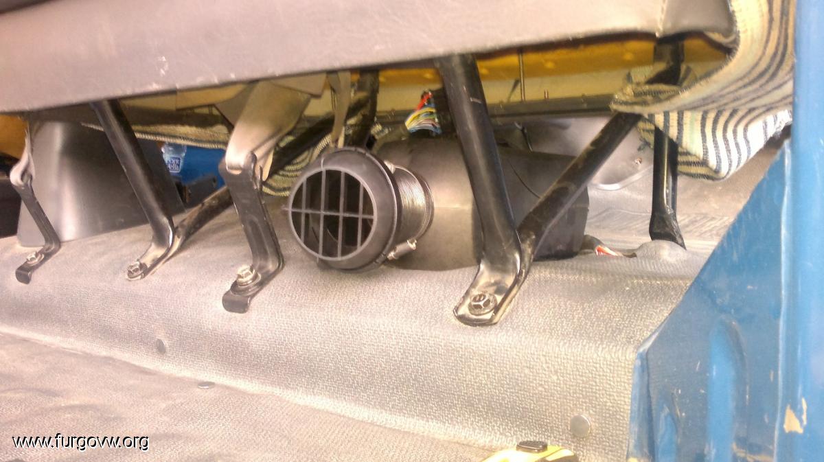

Ya esta la calefa y el espejo del parasol...si no hay ninguno abrire un hilo con el brico  :)

Y asi ha quedado, perfect

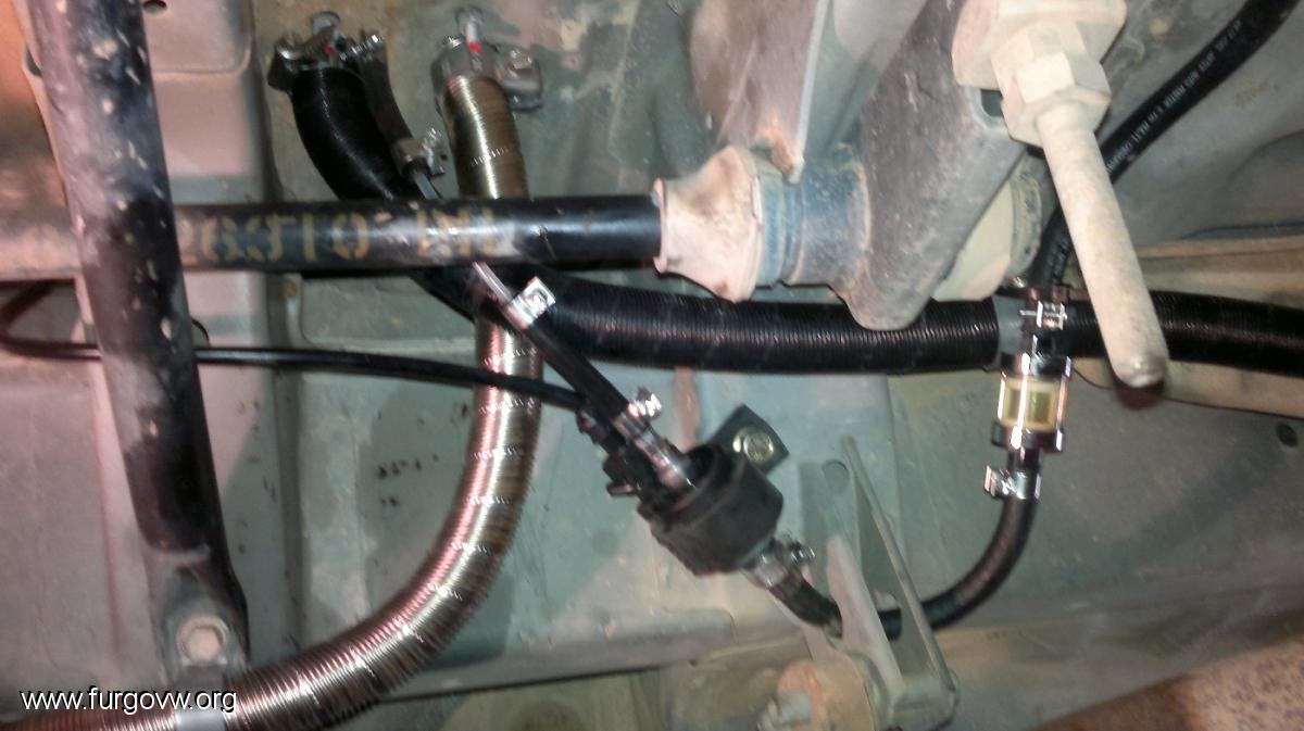

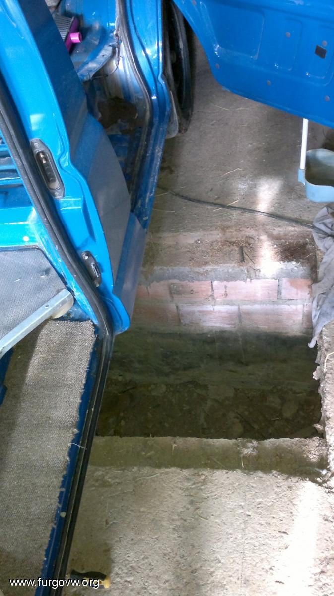

Ahora la calefa, meti la furgo en una vieja granja de gorrinos, para usar el foso que tienen para que salga....emmm...la sabeis...el meao de gorrino....jejejejeje, foso gratis ¡¡
Estaba de mierda hasta los topes...y como es pequeño tuve que meter una silla y trabajar sentado, pero mucho mejor incluso  .meparto

Buen curro, te ha quedado muy bien y da gracias a que los gorrinos no les dio por mear. .meparto .meparto .meparto .meparto .meparto
Una cosita, esas mangueritas que has pasado por los huecos del chasis forralas con algo resistente no sea que te las corte con las vibraciones, usa otros trozos de manguera u otra cosa.
Hiace the kid
Jajajajajaajajjajaja .meparto llevan sin mear 25 años jejeje
muchisimas gracias esero ¡¡ Sis tengo q meterlo dentro de un tubo de esos de electricidad pa las casas, q esta como arrugado...me voy 5 dias de viaje la semana q viene y tenia prisa, pero despues volvere a meterla y pintare los agujeros (los cortes que hize) con antioxidante para q no se corrompa

Pues no te dejes ir que esos temas no esperan, igual te vuelves a acordar cuando no te arranque la furgo y encuentres un charco gasoil debajo.
