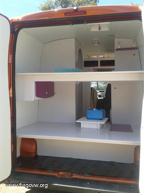

A principios del año pasado, un par de amigos que habían visto mi furgo  http://www.furgovw.org/index.php?topic=249284.0 me vinieron con la idea de hacer algo muy parecido en una furgo más pequeña, la 5,41.... es decir, 48 cm. más corta que la L3
les propuse, basándome en sus necesidades y contando con el espacio vital necesario en cada uno de los ambientes, la distribución que vereis en estas fotos que a continuación os muestro, y comenzamos con la primera que fue una Boxer
Edito por que el propietario del vehículo no quiere mostrar estas fotos  :-\
Es una distribución habitual en estas furgos, aunque con varios matices. Se optó por no perder espacio en el salón con respecto lo habitual en una L3 y quedar el baño con, a nuestro pensar, un ancho mínimo de 78 cm, quedando las camas un poco más pequeñas pero demostrado que   dos personas con medidas y pesos "normales" duermen en ellas con confort aceptable.  la cocina también tiene bastante espacio, dicho sea de paso que, esta boxer, la ocupan habitualmente dos adultos y dos niños.
El segundo colega, después de ver la primera (y probarla   .malabares), quedó aún más convencido de esta distribución, sobre todo teniendo en cuenta que en principio era para una pareja, aunque pensada para 4.
Como podréis comprobar, son practicamente identicas, salvo la zona del maletero que uno quiso portabicis y el otro es mas dado a visitar las ciudades quedando las bicis a buen recaudo  ;)  así que diseñamos la zona del maletero, de tal forma que pudiera albergar ambas bicicletas en su interior.

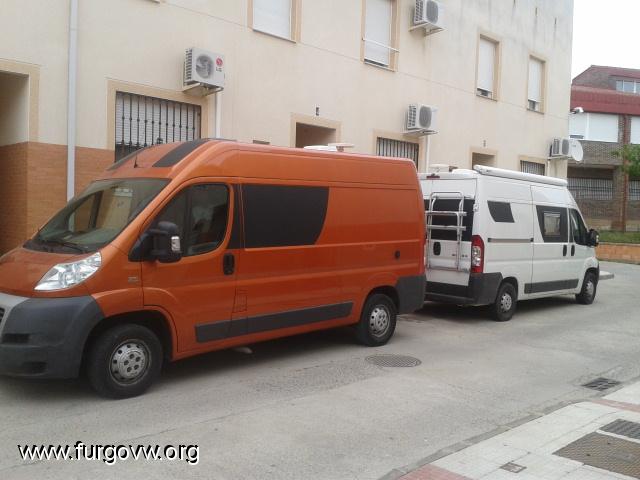

Ups!!!! las fotos de la segunda, una ducato  ;D
aquí las dos juntitas.....
y aquí la opción de las bicis en el interior....
Salvo por algunas cosillas y detalles, son muy parecidas.....
Está claro que no es una L3, pero el espacio es más que aceptable y no te cargas de muchas cosas que en realidad no utilizas.

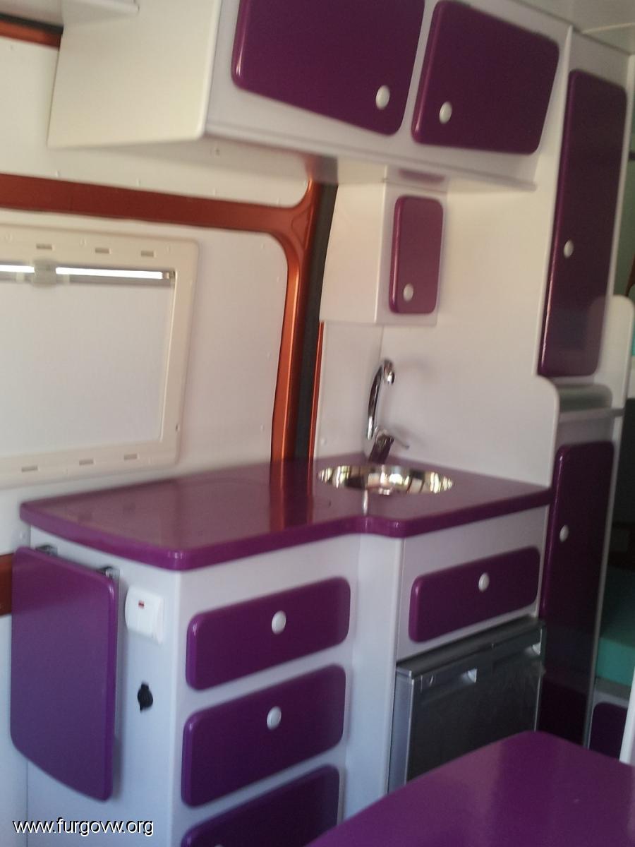

Lo que yo nunca haría en estas furgos (respetando todo lo que hayáis hecho, por supuesto) sería meter boiler de gas, por motivos de espacio basicamente, el de gas con respecto al eléctrico, pierde mucho espacio a mi entender.

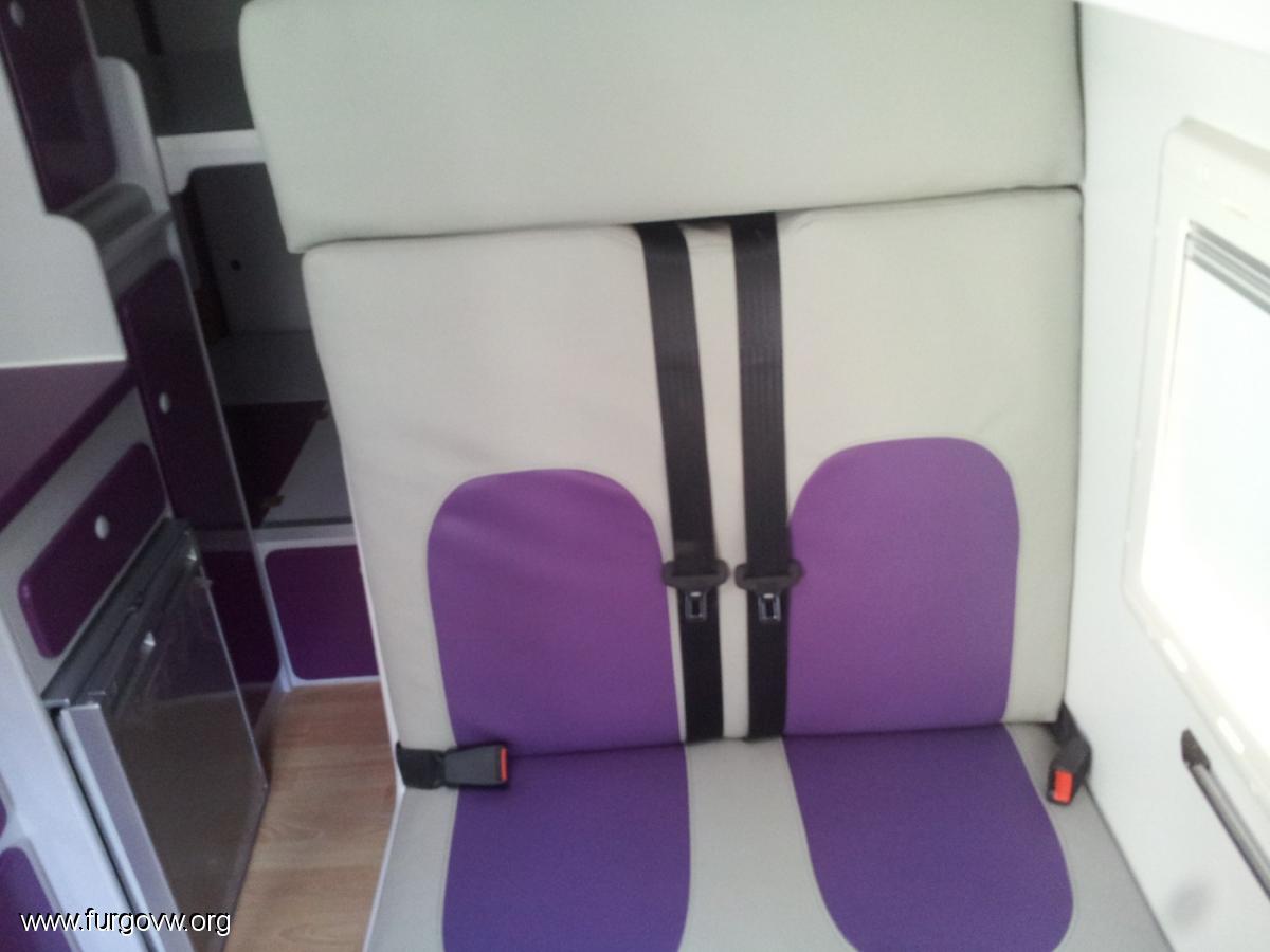

He de decir, que ambas furgos llevan tanto el plato de ducha, como el depósito de aguas (120 L) de fibra de vidrio, el primero porque no encontré nada que me hiciera la forma del paso de ruedas y el segundo para utilizar el espacio al máximo en el sitio donde se encuentra.
También observareis que el tapizado de los asientos está echo en polipiel, estó fue porque los propietarios llevas mascotas peludas y así resulta más higiénico.
