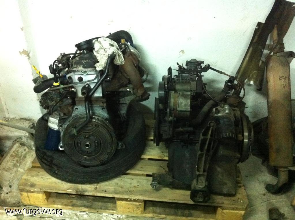

Bueno, ya estoy empezando...
Danivil
Voy lento porque no le puedo dedicar el tiempo que yo quiero, pero entre esta semana y la siguiente espero poder acabarla.
