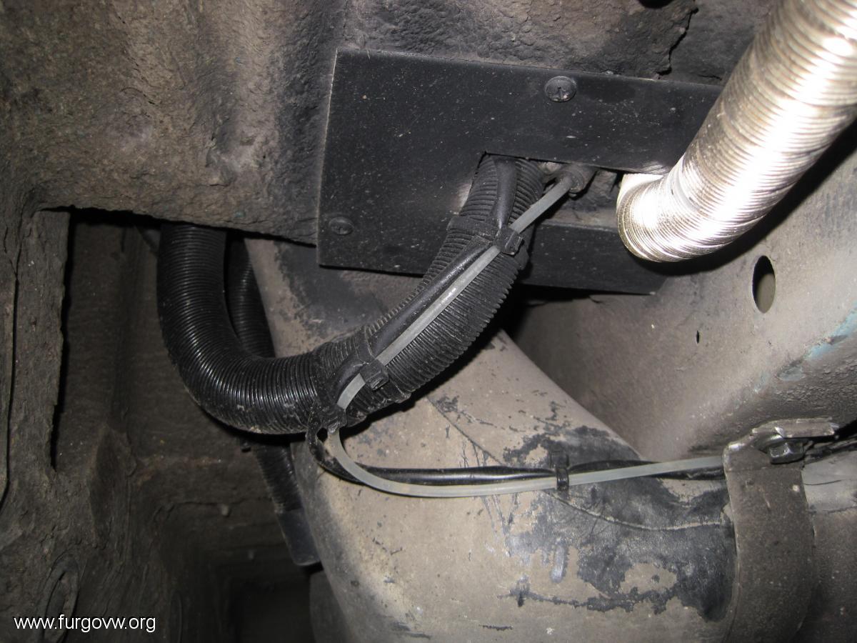

furgo4
Hola Crisvolks,  te mando una foto visto desde abajo.
