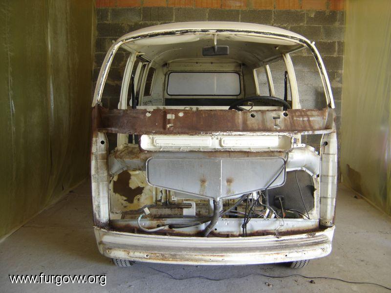

tambien hemos conseguido quitar el frente viejo
la chapa debajo del oxido parece estar bastante dura

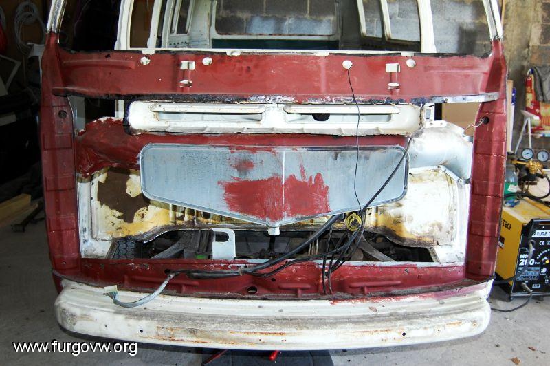

Limpiamos y saneamos el frente con pintura antioxido.

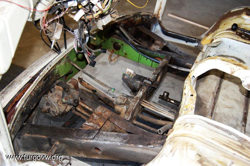

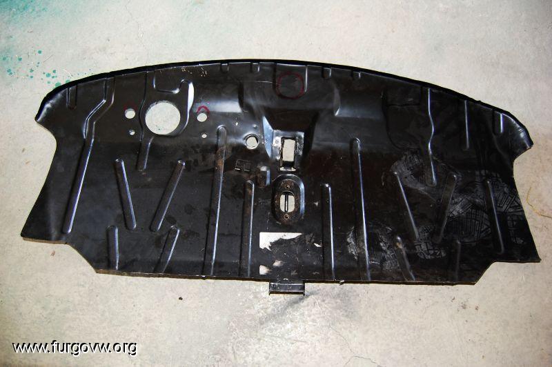

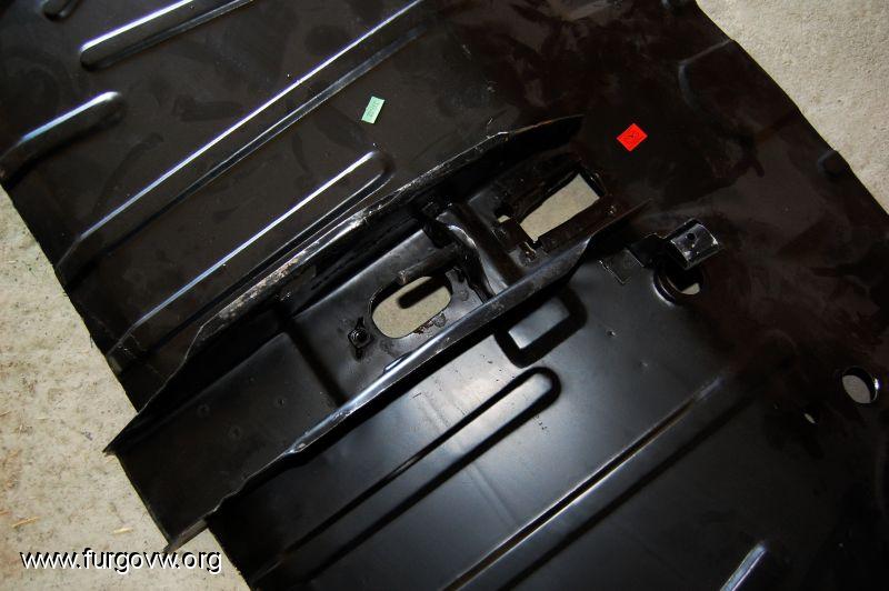

El suelo de la cabina del conductor estaba lleno de agujeros pequenos pues decidimos cambiarlo:
cortamos por lo sano

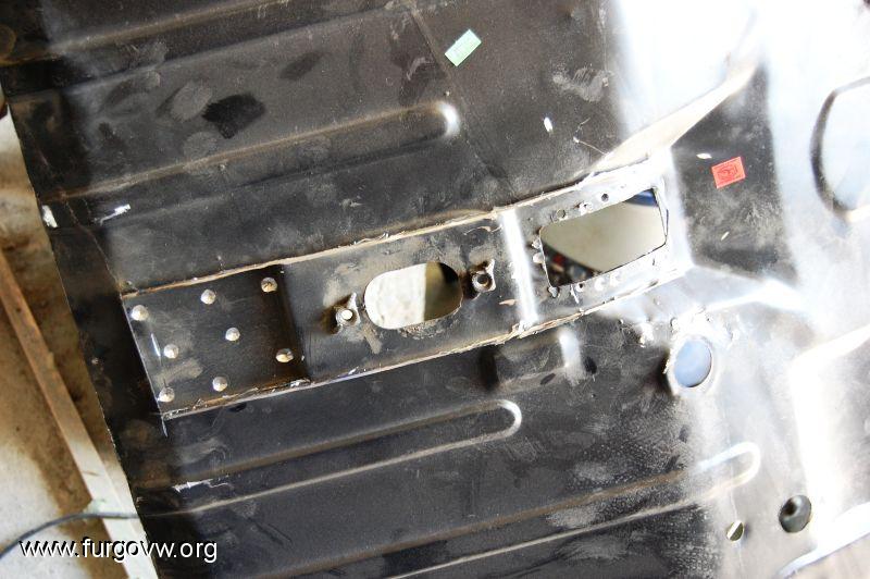

Pedimos la chapa nueva a una tienda alemana,  La pieza nueva era para una T2b pero no parecia igual que la oryginal.
La tubimos qua adaptar algo haciendo unos cortes y eliminar el soporte de freno mano que estaba soldado en el lado opuesto...
Ahora parece que ajusta algo mejor  :)
Aunque le falta agun retoque como agrandar los agujeros para los pedales y el volante

javiseiscientos
buen trabajo si señor ,para tratar zonas oxidadas y poder soldar encima dela pintura vende unos esprais de la marca C R C  son de alu-zing es electrosoldable ,puedes oldar encima y ptrata el oxido pruebalo vale unos 10€ el bote.

novacamper
El problema que tengo con la chapa del suelo que cuesta bastante adaptarla, pero por el precio que he pagado : 149€ mas los gastos de envio merece la pena el trabajo...
javiseiscientos
Cita de: novacamper en Septiembre 06, 2013, 15:55:44 pm
casi todas las chapas negras no suelen encajar bien ,salvo algunas vw originales delas t2 c ,son las brasileñas .

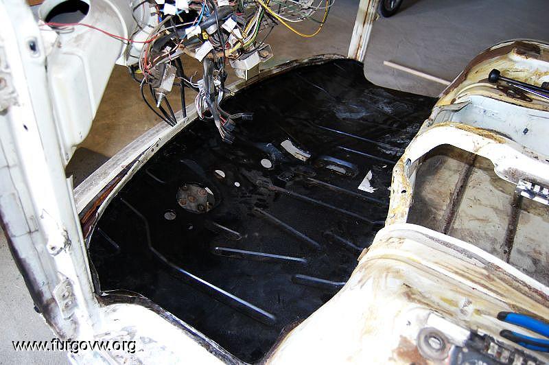

Hola de nuevo, la cosa estaba parada por algun tiempo, pero al final seguimos i ahora no pararemos ...  :)
asi se presenta el suelo ya soldado en su sitio.
habia que raparar tambien las chapas debajo de soporte de los cinturones de seguridad
